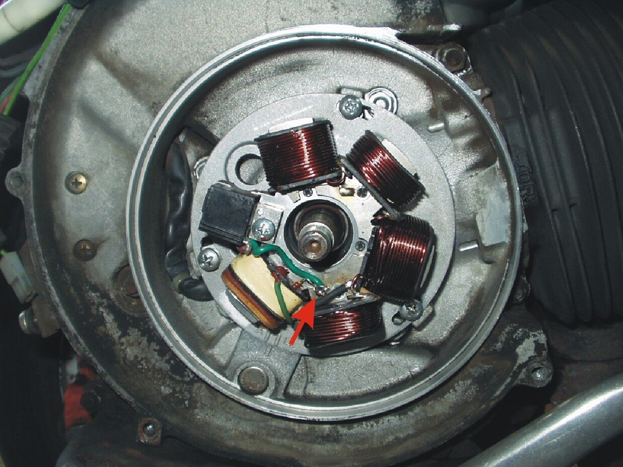

    Damit ihr wisst was daraus geworden ist:
    Spule wickeln hat sich erledigt. Waren alle in Ordnung. Aber der silberne Draht von der Ladespule hatte sich von der Masselötung selbst abgelötet. Keine Ahnung wie, aber waren auch 30°C im Schatten als ich damit gefahren bin. Zu sehen war es nicht, aber als ich mit dem Schraubenzieher dagegen gekommen bin. War wohl mal kalt gelötet worden. Danach knatterte sie wieder wie gehabt... :)

    • July 15, 2008 at 11:52
    So,
    hier ist das Bild.
    Es kommt ein silberner Draht aus der Ladespule, der am Massepunkt nicht mehr angelötet war(gleich neben dem grünen Kabel vom Pickup). Neu angelötet und schon lief sie wieder...bis heute morgen. Bin auf dem Weg zur Arbeit liegengeblieben. Bei Tempo 90 war auf einmal die Leistung weg. Konnte mit 80 noch 2km weiter fahren. Dann bin ich lieber angehalten um zu gucken was da los ist. Im Standgas war sie kaum zu halten, nahm kaum Gas an und ging dann aus. Zündfunke ist definitiv vorhanden. Das war ja meine erste Sorge nach dem letzten Problem wie oben geschrieben. Was mir aufgefallen ist, dass der Motor kaum Kompression hat, Kickstarter lässt sich völlig leicht durchtreten, was vorher definitiv nicht der Fall war. Würde zumindest den Leistungsverlust erklären. Kann etwa die Fußdichtung defekt sein? Am Kopf gibt es ja keine Dichtung.
    Naja ich merke schon, die Schrauberzeit ist kaum mit Fahrzeit und Fahrspaß wieder einzuholen... :P
    Ich halt euch auf dem laufenden...

    • July 15, 2008 at 13:19
    Servus Corse398,
    Vielen Dank erst einmal für das Bild.
    Was den Leistungsverlust von heute Vormittag anbelangt, solltest Du unbedingt mal den Zylinder runter nehmen und schauen, ob Du noch Herrr der Ringe bist. :D
    Beste Grüße und viel Erfolg :thumbup:
