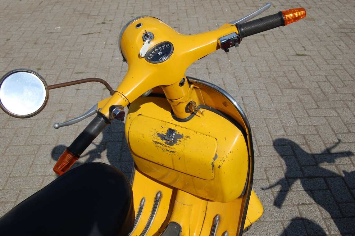

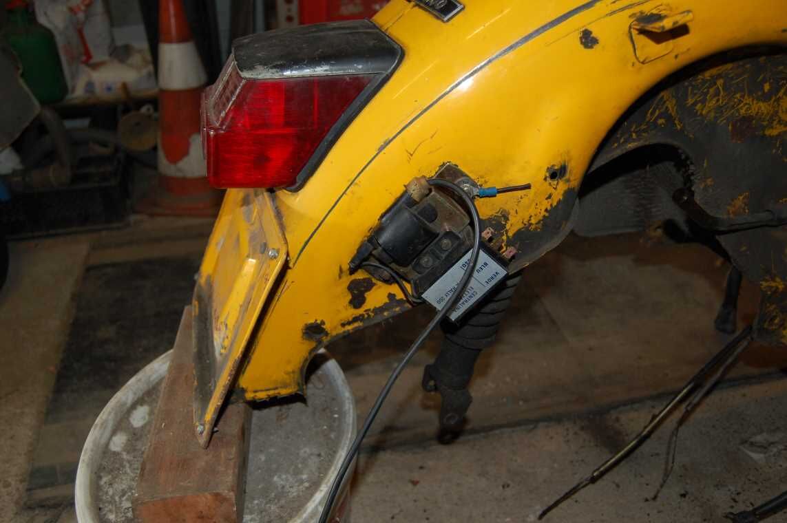

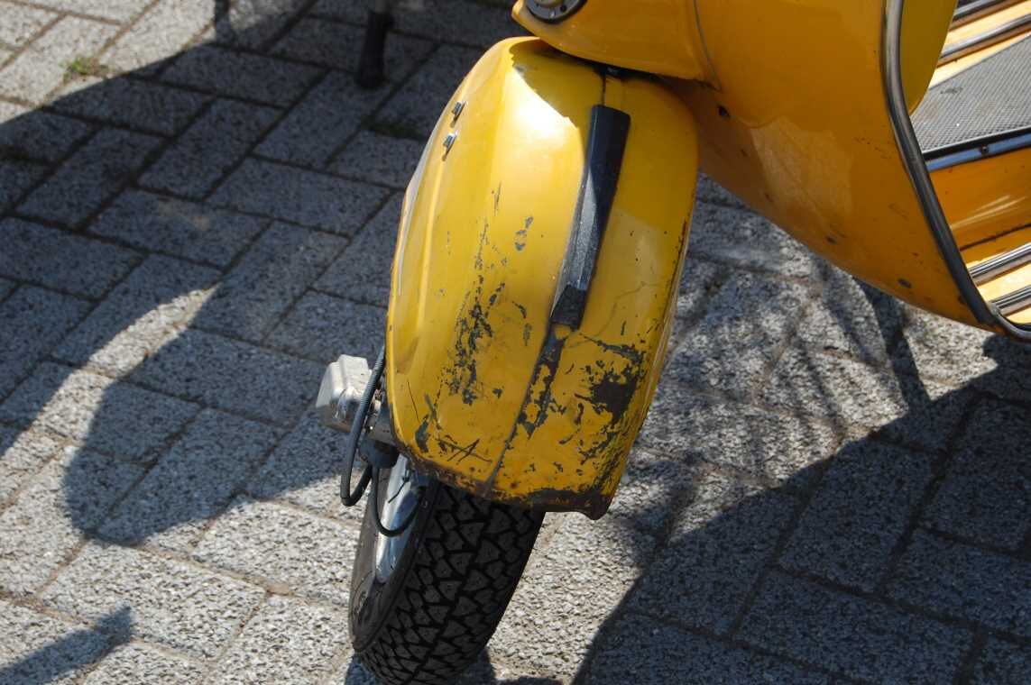

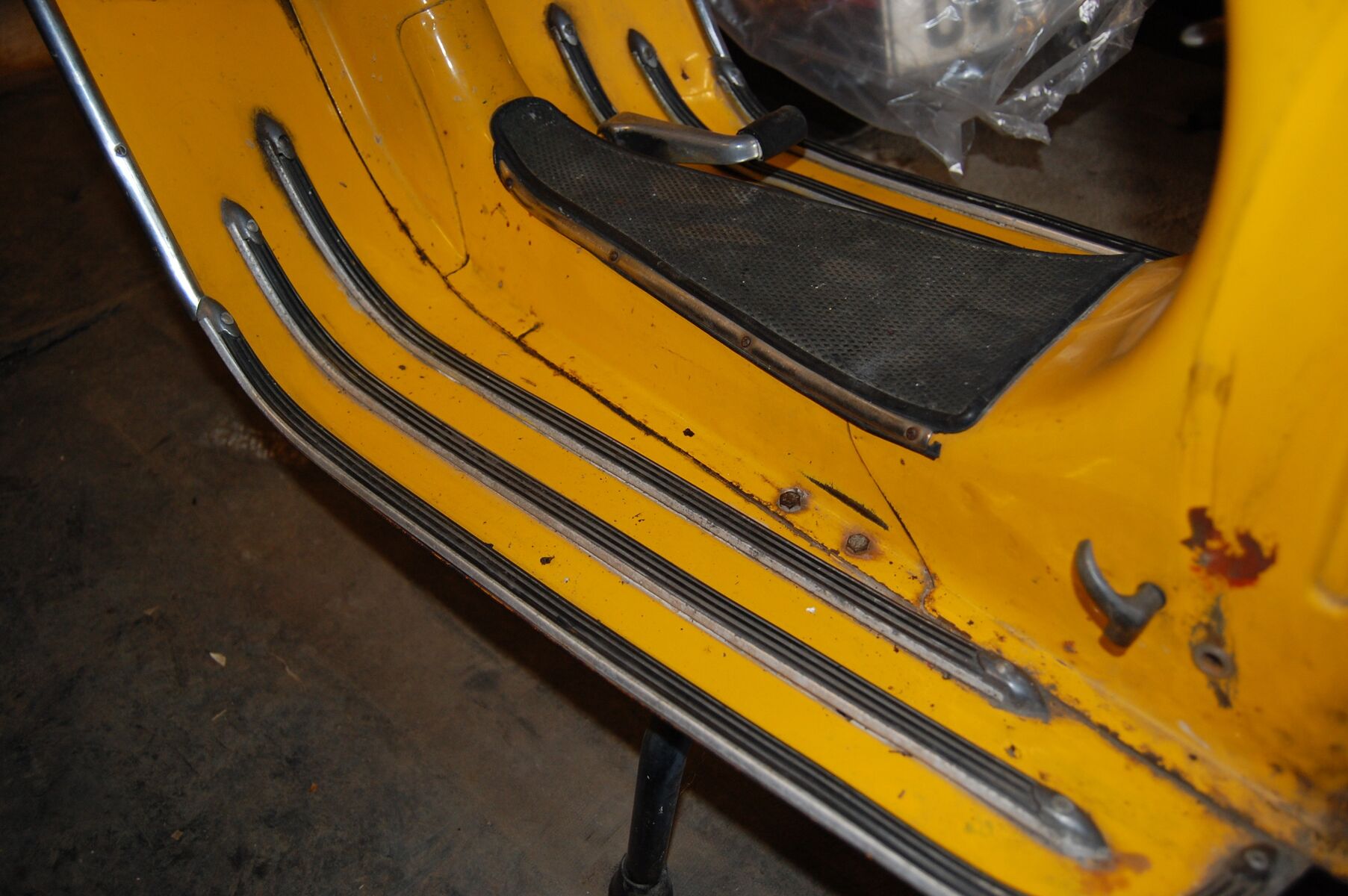

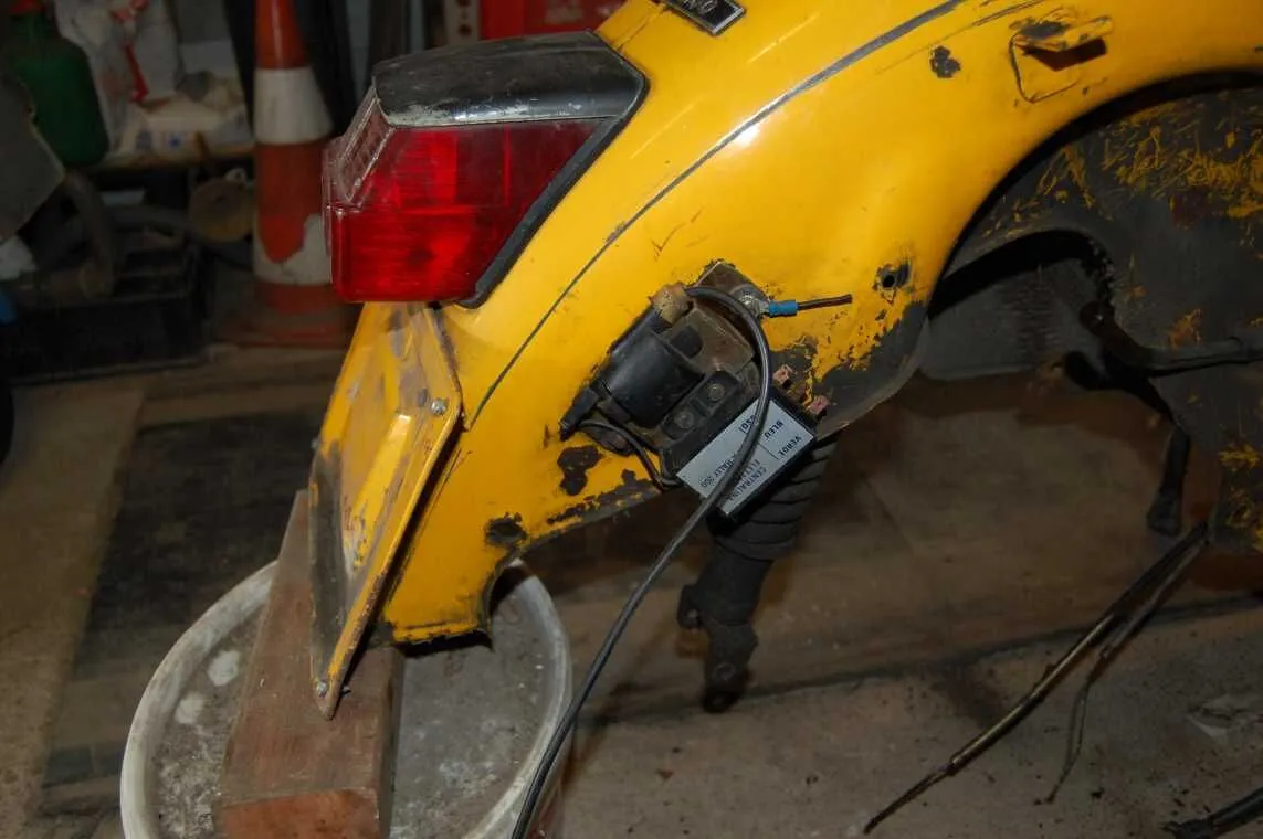

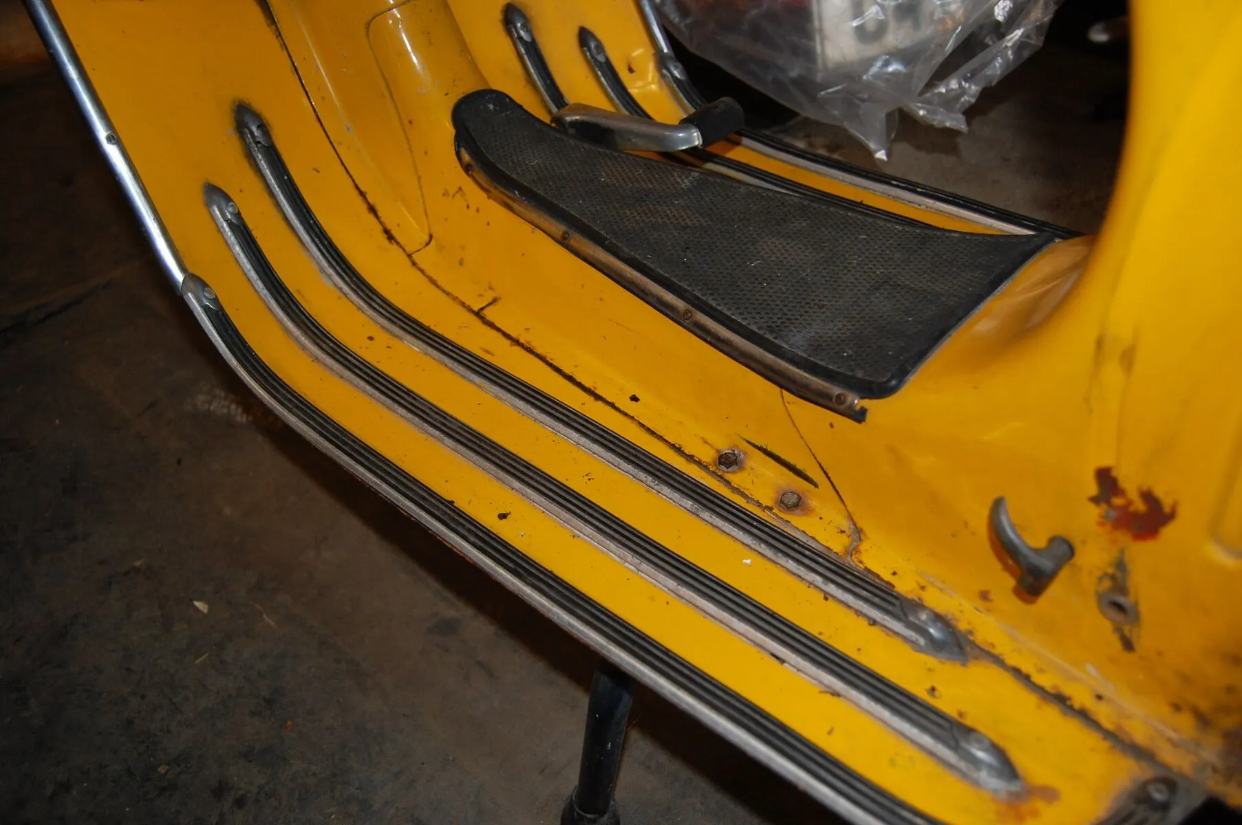

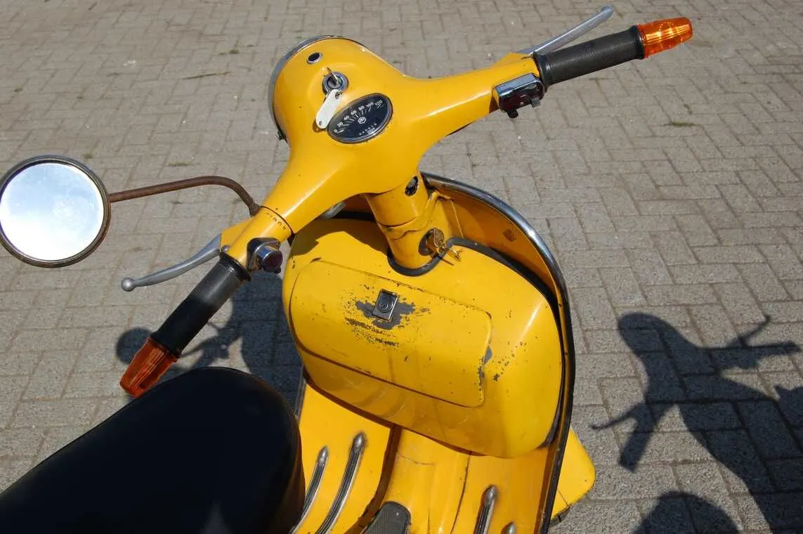

    So, hier mal einige Fotos ihrer Problemzonen:
    Da es eine O-Lack ist und der Rahmenwenige Stellen mit Rost hat, möchte ich den Rahmen auf gar keinen Fall neu lackieren, anders sieht es bei den Anbauteilen aus, die müssen wohl.
    Kotflügel, Backen und Handschuhfach werden auf jeden Fall dem Karosseriebauer übergeben und runderneuert.
    Meine Frage ist nun, was ich mit dem Rahmen machen soll. Die angerosteten Stellen sind eigentlich nur an der Motorseite im Bereich der Fahrgestellnummer und auf der Batterieseite im Bereih der Schwingenschraube. Wie kann ich das am beaten konservieren?

    würde die problemzonen entweder mit Brunox Epoxy oder mit owatrol behandeln danach solltes dann ruhe vorm rost haben
