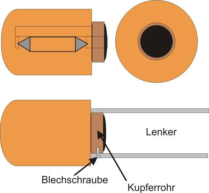

    den umbau auf [lexicon='lenkerendenblinker',''][/lexicon] haben hier schon etliche leute erklärt und es gibt hier alles an wissen, was du brauchst um es umzusetzen.kannst dir also deinen gang zum tüv sparen....
    das hier ist nur eins der hilfreichen bildchen die du finden kannst....
    und mit dem suchbegriff [lexicon='lenkerendenblinker',''][/lexicon] triffst du auf 118 ergebnisse...
    ich hoffe, ich konnte dir helfen......viel spass beim lesen....
    gruss duffy
