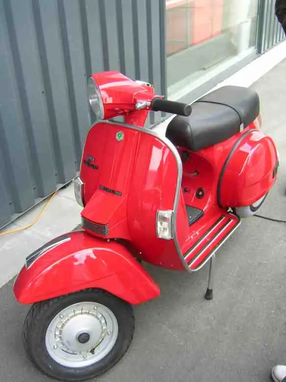

    Das war Anfang April auf dem Sip Händlertag:
    Und ich bin mir sehr sicher, dass das ne 200er war.
    Der Typ wollte die uns nämlich gleich im im 10er Pack andrehen.
    Stückpreis ca 1000€ produziert in Indien.

  • Champ
    311
    61
    diverse
    • July 14, 2008 at 14:43
    Und die Erde ist eine Scheibe...
    Wenn man keine Ahnung hat, sollte man sich eventuell mal etwas zurückhalten. Mag ja sein, daß "Du Dir da irgendwie sicher bist", liegst aber trotzdem definitiv falsch.
    Das einzige was in Deinem Post stimmt ist Tatsache, daß die Dinger aus Indien kommen. Dort werden die nämlich auch seit den 80er Jahren in Lizenz von Piaggio bei LML produziert, ist übrigens der selbe Laden, der auch einen großen Teil der heute erhältlichen "Vespa Originalteile" produziert.
    Classic-Scooter Shop
  • dark_vespa
    muffi_darky
    28,720
    5,574
    Kleinblechverstümmler
    • July 14, 2008 at 15:13
    Tut mir leid, wenn ich da jemanden flasch informiert habe, aber ich hab das sicher nicht vorsetzlich gemacht. Der Typ war Holländer und vielleicht hab ich ihn einfach auch nur falsch verstanden.
    Vielleicht wars auch ne 150er, ich hab den Zylinder nicht ausgemessen, sondern nur ne kleine Runde im Gewerbegebiet gedreht.
    Fakt is, dass die Dinger nicht ausm Arsch kommen, und da kannst du mir erzählen, was du willst, jede 200er oder 135 dr hat mehr Leistung.
    Freut mich, dass du so beigeistert von der LML bist, ich bins nicht, vielleicht kommts auch daher, dass du Dinger an den Mann bringen willst..
    ESC # 582
  • Champ
    311
    61
    diverse
    • July 14, 2008 at 18:33
    Natürlich ist eine 200er Schneller als eine 125er, egal ob org. Vespa oder LML, nichtsdesdotrotz soll es sogar Leute geben, die original 50er fahren. Geschwindigkeit ist halt nicht alles, zumindest nicht der Grund, warum ich Roller fahre.
    Ja, ich verkaufe die LML. Bei mir läuft das aber etwas anders, ich habe mir die Teile genau angesehen und für ordentlich befunden, deswegen verkaufe ich sie, weil ich da hinter stehen kann. Mir sind z.B. auch die letzten italinischen 200er angeboten worden. Die fand ich von der Qualität (gerade vom Lack) so unüberzeugend, daß ich da nicht hinterstehen könnte, also verkaufe ich sie nicht, obwohl da was dran zu verdienen ist. Ebenso die Asien Restaurationen, damit will ich nichts zu tun haben, obwohl die Gewinnspanne da um einiges größer ist als bei den LML.
    Wenn Du die rote gefahren bist, war das übrigens die 125er. Da wundert mich dann nicht, daß die nicht schneller war als eine originale 125er. Der schwarze Vorführroller ist die 150er.
    Du mußt die Roller auch nicht gut finden, soll jeder für sich selber entscheiden. Offensichtlich Blödsinn zu schreiben ist in meinen Augen jedoch so ziemlich das kontraproduktivste, was man einem Forum antun kann.
