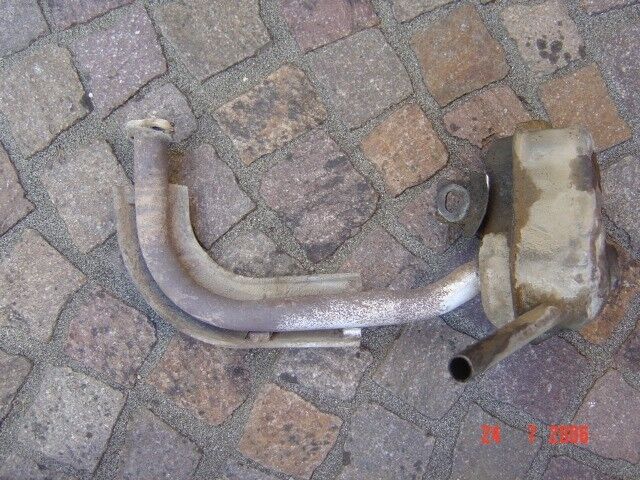

also eine drosselung hab ich nicht drin. andere frage, ist das der orginal auspuff??
mach doch mal bitte ein foto vom innenleben des krümmers.
das ist der originalauspuff.
