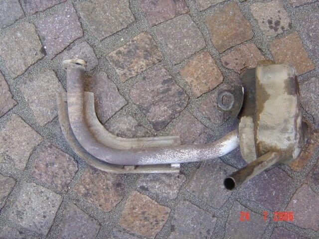

    also eine drosselung hab ich nicht drin. andere frage, ist das der orginal auspuff??

    mach doch mal bitte ein foto vom innenleben des krümmers.
    das ist der originalauspuff.
