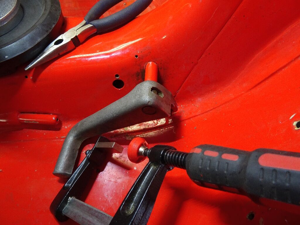

    Also, ich wollte mal meine Version zeigen, da ich auch einige Probleme mit dem schei.. Bolzen hatte, und irgendwie nicht mehr wusste, was ich machen sollte.
    Man findet zwar einige Tipps im Internet, aber wirklich brauchbar ... naja.. also ich habs in erster Linie mal mit Kriechöl probiert, dann mit irgend so einem Rostlöser-Spray dann mit einem Heissluft-Föhn, Hammer, usw.. irgendwie ging nix.
    Dann kam mir die Idee, dass ich irgendwie mehr Druck brauche, so hab ich mir eine Schraubzwinge geschnappt, und ein kleinen Magneten, der noch zwischen den Bremshebel passte (von unten) Damit konnte ich den Bolzen dann soweit rausbekommen, dass ich mit einer Spitzzange, und Beisszange den Rest erledigen konnte...
