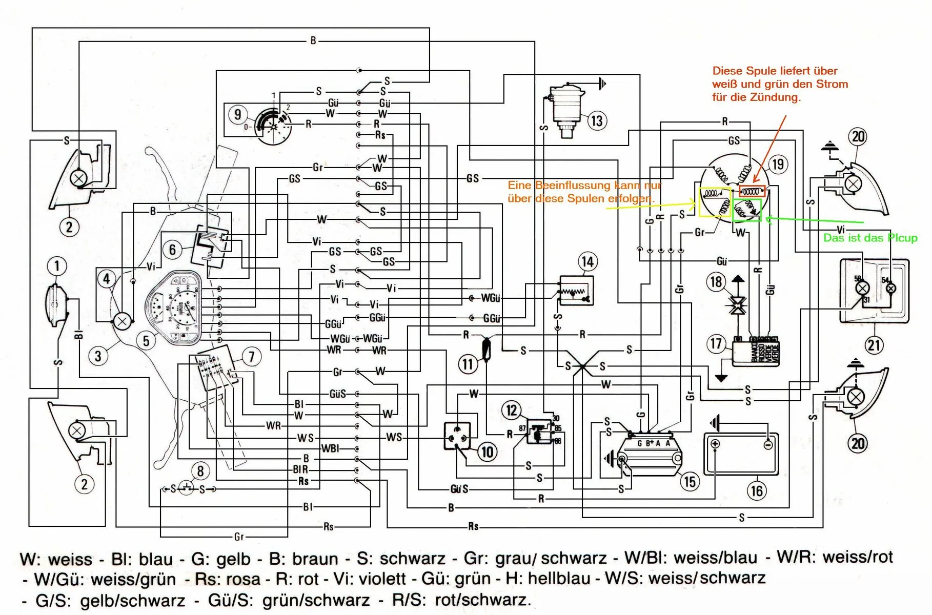

    in der Überschrift ist eigentlich schon fast alles beschreiben. Sobald ich das Licht einschalte, dreht die Vespe - hier eine PK 50 XL2 Automatik - nicht am oberen Ende des Drehzahlbandes zu Ende, sondern wirkt wie gedrosselt. Noch schlimmer ist's, wenn ich die bei meiner Vespe (Elektrostarter) übliche Sicherung (7,5A) drin lasse. Dann geht die Vespe max. 40 km/h und wirkt dann wie gedrosselt.
    Woran kann das liegen? Dass es irgendwie mit der Elektrik zusammenhängen muss ist klar, aber was genau könnte das für eine Ursache haben?

    Hi Automatix, genau das hab ich auch, wenn Du was rausgefunden hast, woran das liegt, interessiert mich das auch. Ohne Licht 60 leicht bergauf immer noch über 50. Aber nur wenn das LIcht aus ist. Sicherung ist bei mir drin. Ich hab schon einiges versucht aber nix gefunden. Die Drosselung kommt bei mir über die Zündung zustande, man hört regelrecht das irgend etwas nicht stimmt. Hört sich an al würde der [lexicon='ZZP',''][/lexicon] wandern.

    Könnte es denn sein, dass es sich um einen Massefehler auf der Zündgrundpaltte (Ankerplatte) handelt? Ich bin mir auch sicher, dass es sich um ein Zündungsproblem handelt. Aber welches genau?

    Allso, ich hab mal im Plan rumgemalt. Das Rote ist die Spule die den Strom für die Zündung liefert, die muß OK sein. Das Grüne ist das PICUP muß wohl auch OK sein. Die Störung muß durch das gelb eingezeichnete Spulenpaar kommen. Die sind über das Graue Kabel mit dem Regeler verbunden. Soweit so gut. Das obere Spulenpaar ist über rot mit der Sicherung verbunden, und weiter über das Zündschloß mit dem Rest. Die andere Seite der Sicherung geht über den Magnetschalter ( 12) zur Batterie. Der Magnetschalter ist, anders als gezeichnet, offen. Der schließt nur beim Starten. Das zweite Kabel dieser Spulen, grau, geht auf den Spannungsregeler Punkt "A". Was jetzt kommt sind Vermutungen. Entweder hat der Spannungsregeler ne Macke oder in Elektrik ist irgentwo ein Fehler. Eine Möglichkeit, in der Mitte des Generators der Punkt, wo die Spulen rot und gelb miteinander verbunden sind ???

    Im Endeffekt bleibt eigentlich nur die Erkenntnis, dass eine neue (gebrauchte) Zündankerplatte Abhilfe schaffen kann (wenn die nicht den selben Defekt hat). Das neu Bestücken einer Ankerplatte wäre sicherlich zu aufwändig.
    Hat jemand von euch da draußen vielleicht eine Adresse, die gebrauchte Ankerplatten neu bestückt? Ich bin mir sicher, dass es hier einige Formumitglieder gibt, die eine solche Ankerplatte sofort kaufen werden.
