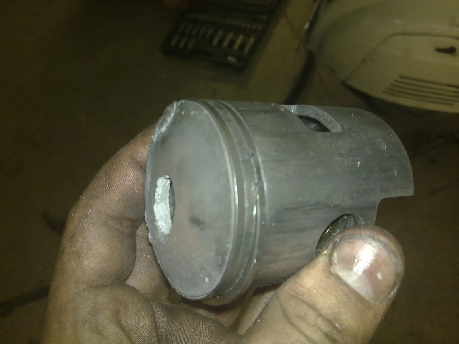

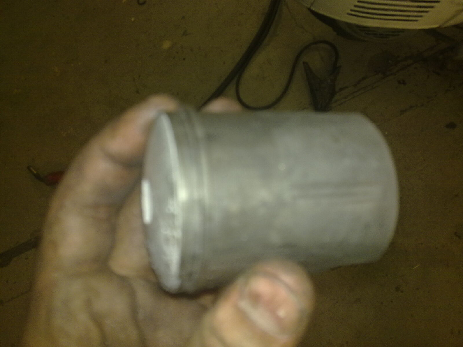

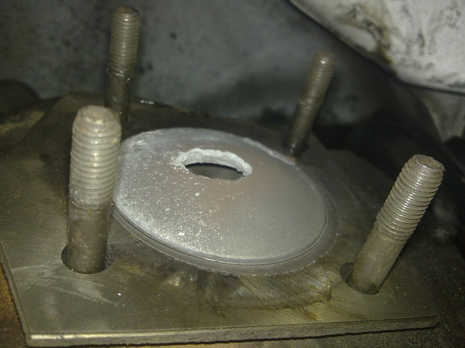

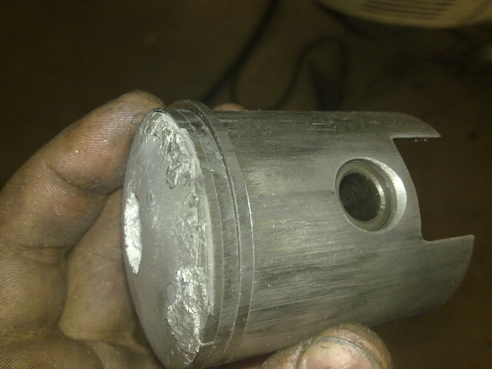

    ich bin mit 0,8 mm quetsche und ~24 grad vorzündung gefahren, jetzt weiss ich wo meine kompression geblieben ist... tüüdeldüü (die kerzenelektroden waren auch angeschmolzen (war sogar ne iridiumkerze))...
    jetzt hab ich nen 24er drauf und morde als nächstes nen 130er DR ;)
    hey, ich hab nen guten aluschweißer, der kann mir das bestimmt zubraten :D
    der roller ging mit dem scheiss 19er gaser einfach VIEL zu geil ;)

    • May 2, 2010 at 07:26
    • #983
    Armer Kolben :pinch:
    wie lange lief es gut?

    • May 2, 2010 at 08:50
    • #984
    nach nem blick rein und dem einbau einer zusätzlichen kopfdichtung noch etwa 8 km...
