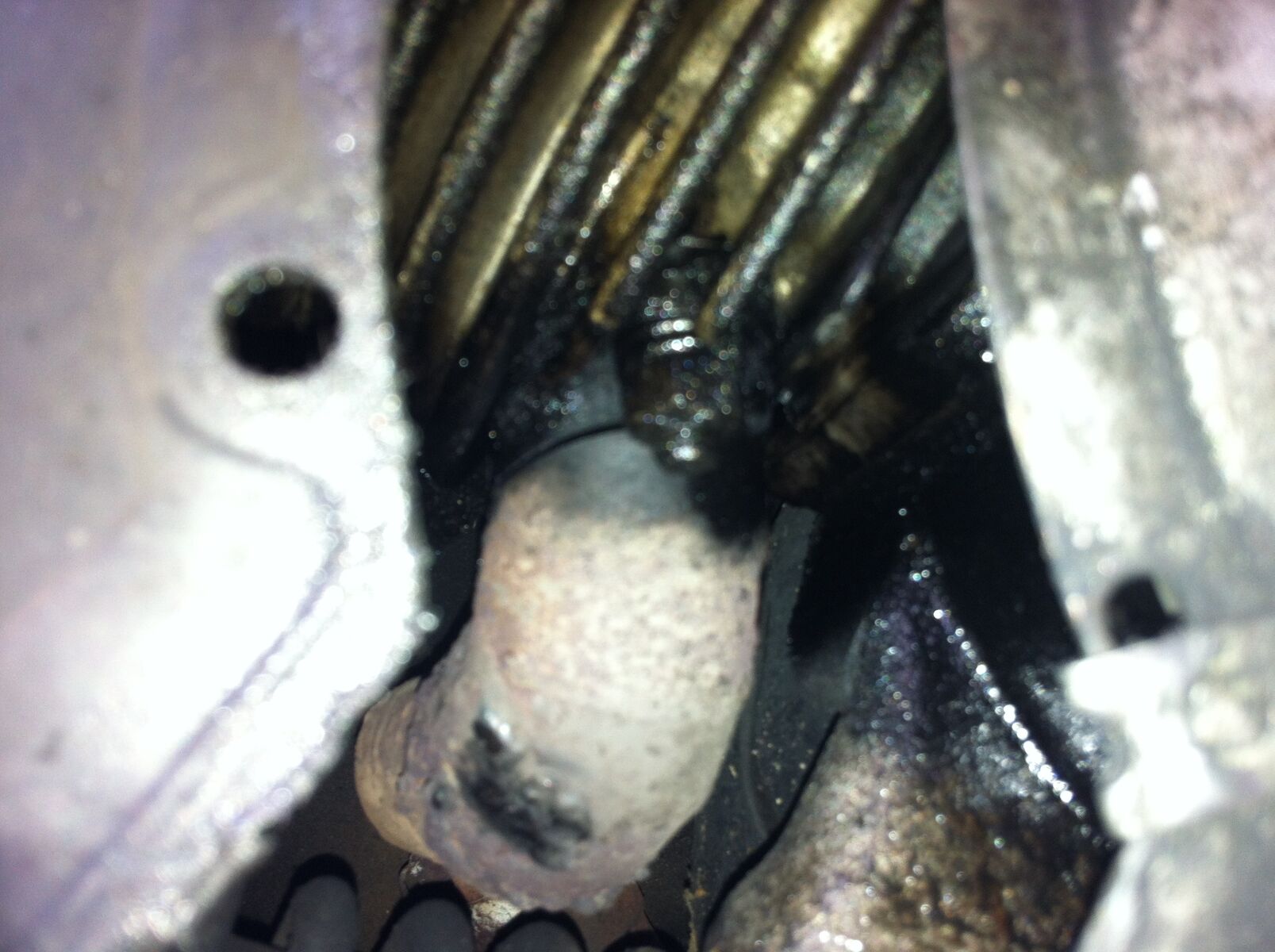

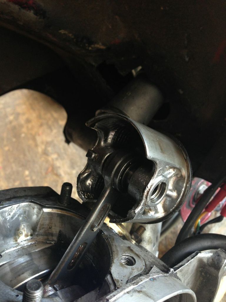

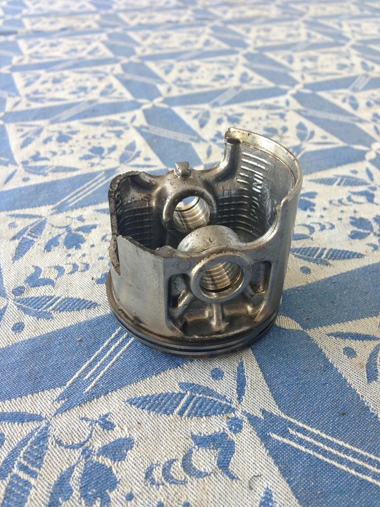

Da kommt Freude auf. Der Kolben ist keine 500km gelaufen.
Es handelt sich um einen 102ccm Polini Zylinder auf meiner Special.

vom Rumstehen brechen keine Kolben hab ich mir sagen lassen ![]()
material oder mensch, aber nicht die km, vechs das spricht für dich ![]()
naja, darki, ein am AUSLASS weggebrochenes kolbenhemd hab ich nur bei zylindern gesehen, die ca 25 mal geklemmt haben....

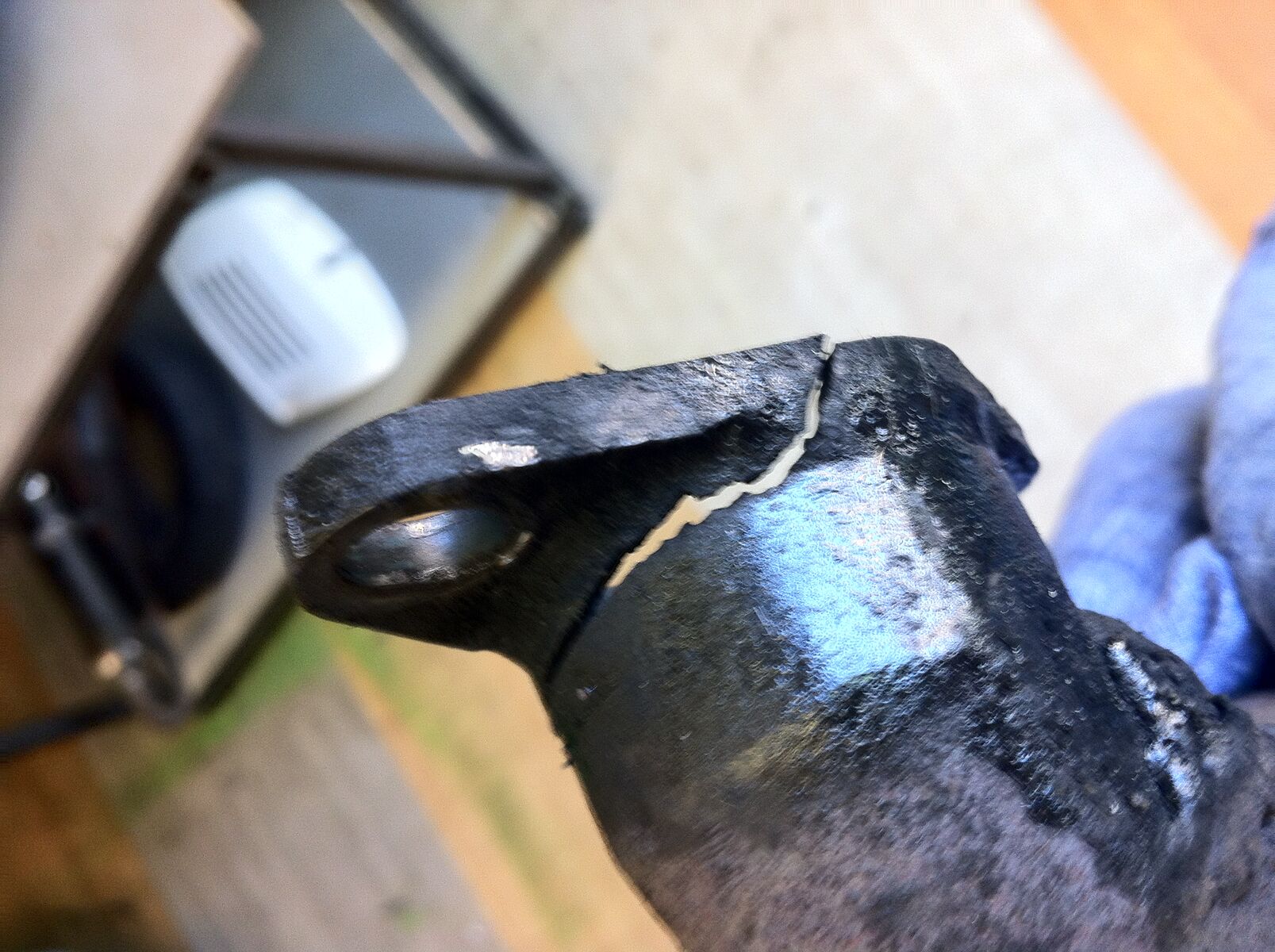

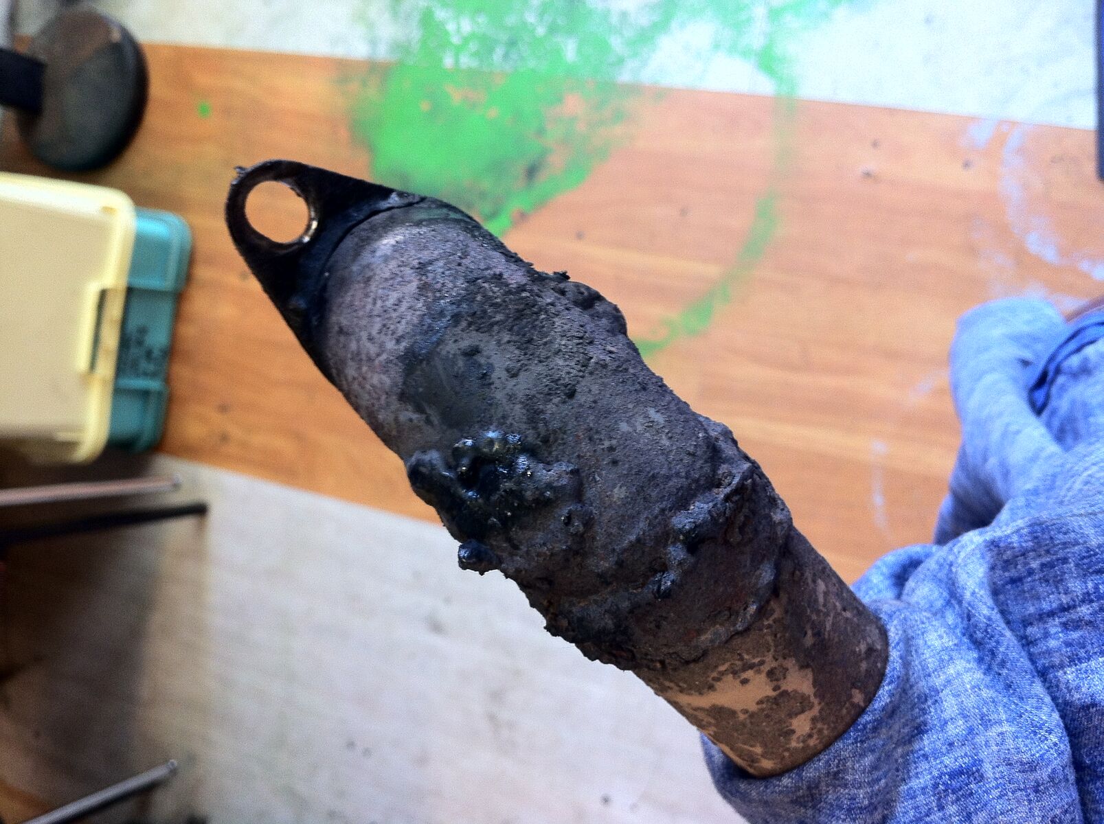

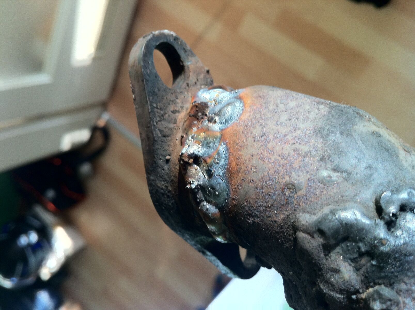

lth road krümmer die vierte:
der Riss DURCH die Flanschplatte. Respekt... und JA der Auspuff WAR Spannungsfrei verschraubt.
Die gefrankensteinte stelle mit Rost hat schonmal Bleche aufgedoppelt gekriegt, weil dort ie ersten drei risse waren. Der Krümmer ist zu leicht, das Material zu dünn.
Es ist noch einer aus der ersten Serie. Mittlerweile ist das wohl korrigiert. Und der Auspuff ist 150 Euro billiger :D. es gibt statt ultraleichtem formel1 stahl jetzt ganz normalen leopardpanzerstahl
