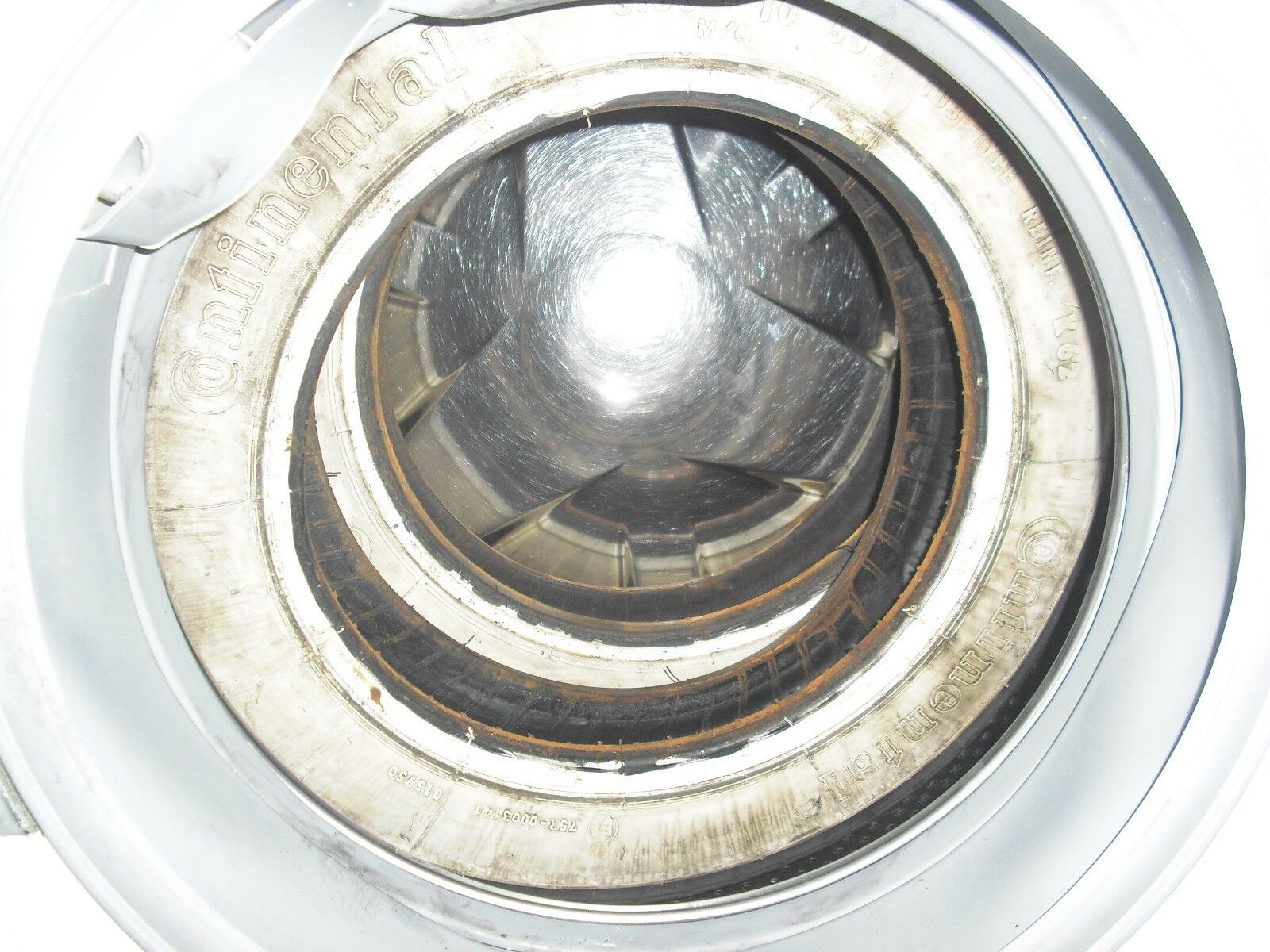

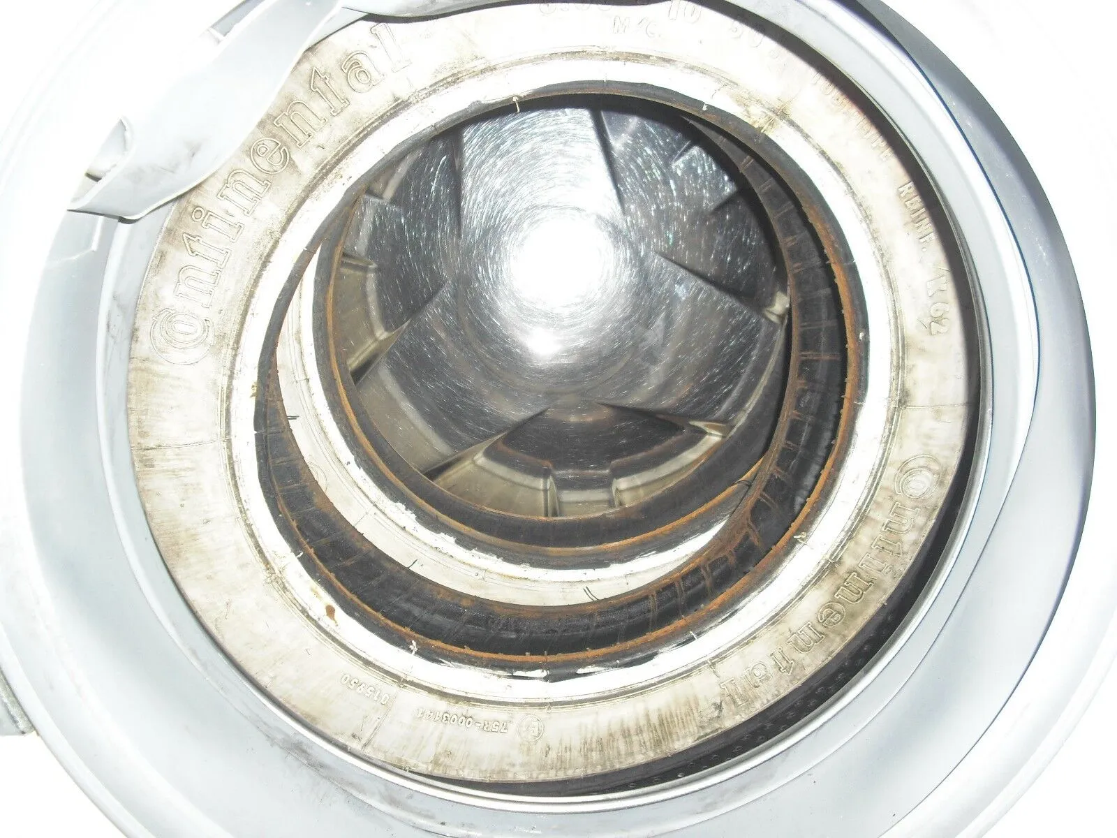

    So hier gehts zackig weiter.
    Felge, Hauptständer, [lexicon='Bremstrommel',''][/lexicon] und Felgenstern zum Strahlen gebracht.
    Wird am Freitag dann zum Pulverbeschichten abgegeben.
    Und hier noch ein kleines Rätsel:
    Was bin ich?
    ESC # 582
    1,018
    60,223
    11,661
    • April 1, 2009 at 21:24
    • #60
    zwei dreckige weißwandreifen vor nem metallirgendwas.
