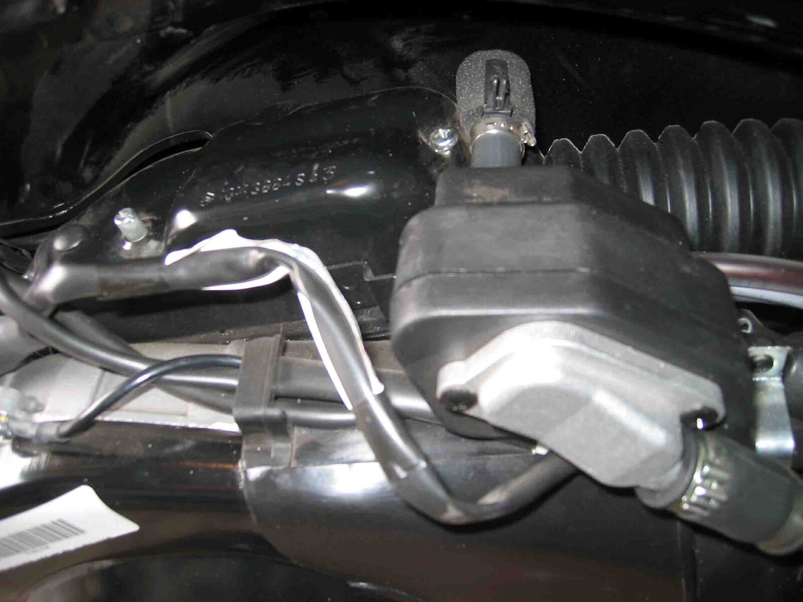

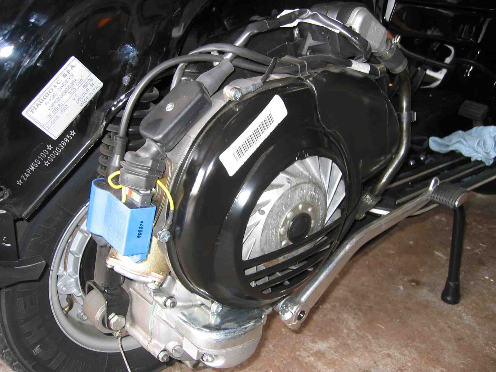

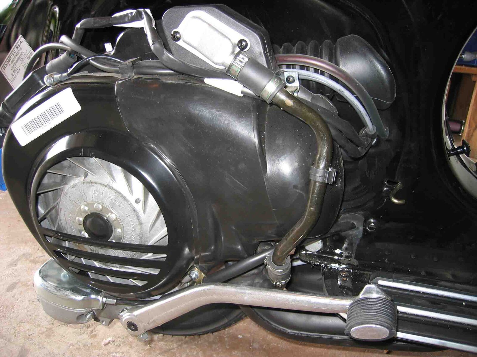

  • Hi Jungs
    Na jetzt ist mir alles klar.
    Der Vergaser ist total zugebaut mit einem Abdeckblech.
    Der Luftfilter ist ebenfalls total zu.
    Und vom Auspuff geht nochmal ne Leitung in den Luftfilter.
    Das arme Motorchen wird da anscheinend ganz schön gewürgt.
    Hier mal ein paar Bilder vom 2006 PX Motor.
  • das rohr vom auspuff ist die drosselung
    wenn du das dicht machst hast mehr leistung

  • Das is ja mal interessant.Würde ich am liebsten gleich auseinanderruppen
    Zum drosseln reicht ein einfaches Blindrohr.Also wieso betreibt Piaggio so einen Aufwand?
    Worein mündet das Rohr da?
    Hast du eventl, nen elektrischen Choke?
    Sieht irgendwie nach nem unterdruckschalter aus.
    Hat das schon mal jemand unter die Lupe genommen

  • ist die sogenannte abgasrückführung
    haben die meisten neuen piaggioroller
    das rohr geht in nen filter und dann gehts zum vergaser ich weis allerdings net ob das vor oder nach dem vergaser reingeht
    sient auch dazu um die abgaswerte zu verbessern
    wie das genau funktioniert weis ich net aber steht bestimmt wo im netz

  • Hi
    Das mit dem Rohr vom Auspuff ist die Abgasrückführung.
    Auf dem Seitendeckel steht auch Catalyzed.
    Ich denke Das Rohr geht direkt in den Luftfilter das ist das kleine
    Kästchen vor dem Verbautem Vergaser.
    Wie ist das wenn ich da ein absperrventil reinbaue habe ich mehr Power?

  • Hab was gefunden .
    Sekundärluftsystem von Piaggio schimpft sich SAS
    Quasi ein Nebenluftsystem das dem Abgas Luft beimischt um die EURO2 Abgasnorm zu packen.Was für ein billiger Trick.
    Mann Mann Mann is das eine verlogene Kacke.Catalyzed
