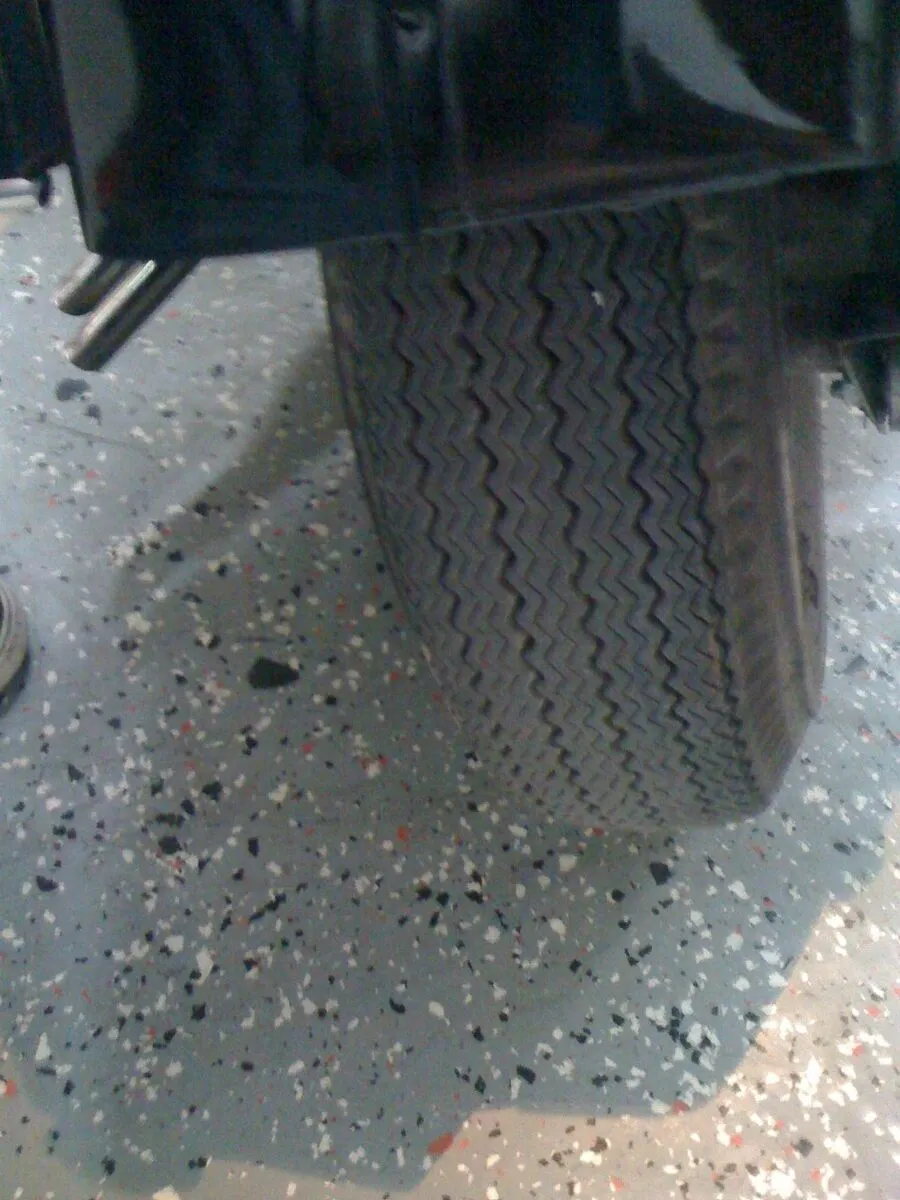

    mit genügend bearbeitung geht auch ein reifen von nen mini cooper rein!

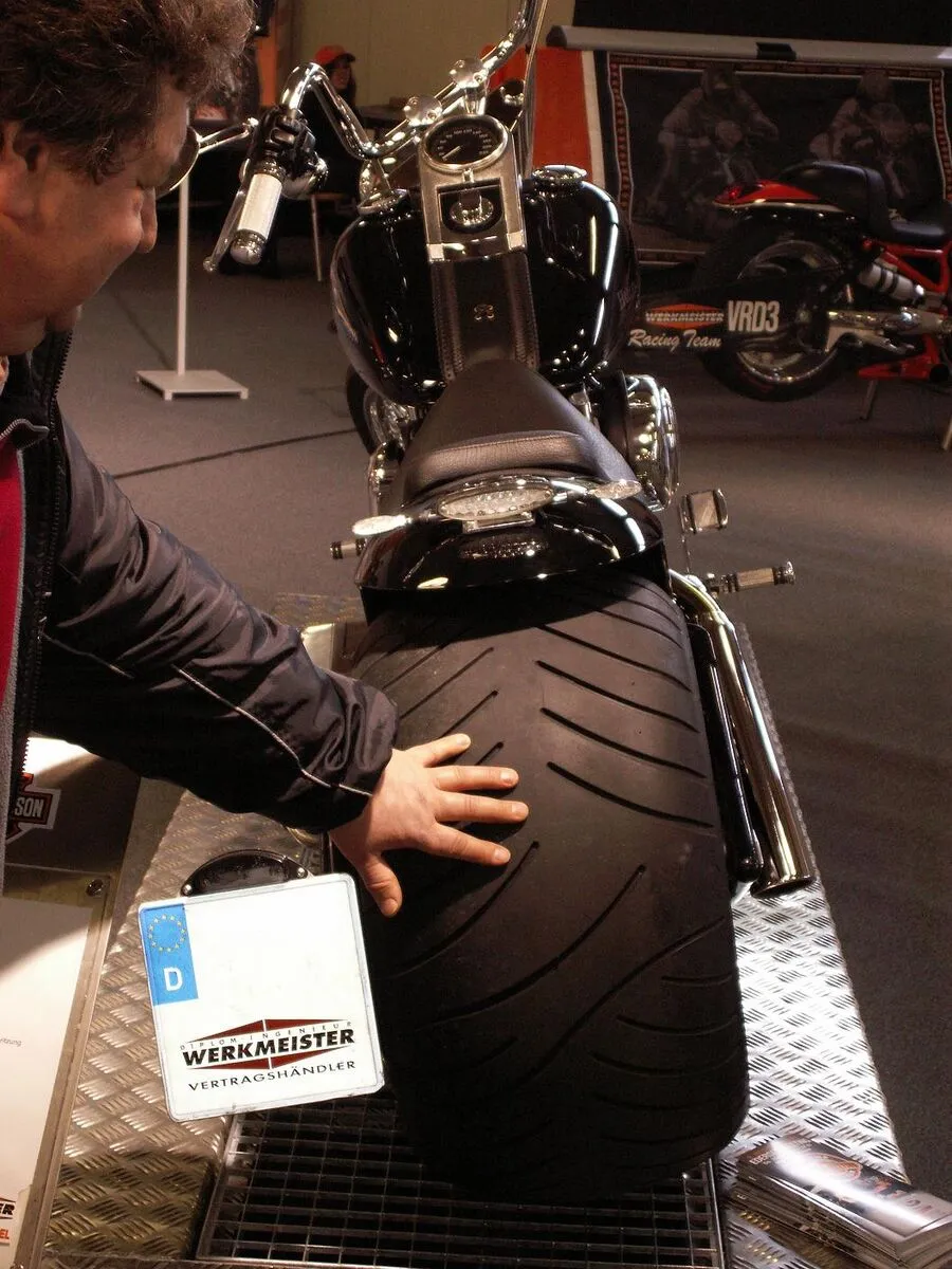

    Kannst auch den draufziehen . Sparst du auch gleich noch den Hauptständer. klatschen-)
