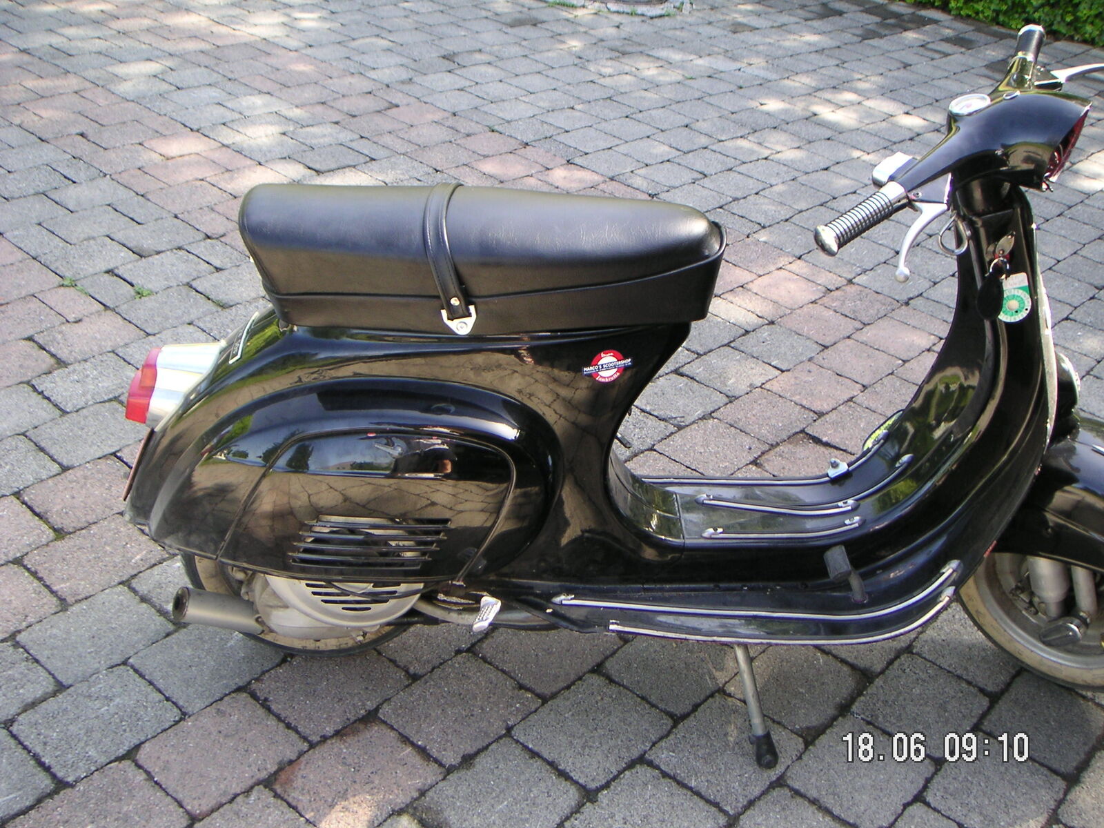

    Hallo!
    Ich stehe vor der Entscheidung eines schönes Sportauspuffs für meine PK 50 XL...ich will das ganze im Zusammenhang mit nem 50cm³ Polini, HP4 LüRa und evtl. nem Pinasco-Ritzel machen. Da mein Budget begrenzt ist, fallen die teueren italienischen Modelle aus dem Rahmen. Viel Leistung will ich nicht, es soll nur gut aussehen, aber unauffälig sein (wenn das geht *g*). Habe gehört, dass leistungsmäßig der Polini Righthand genauso ist wie der Polini Lefthand, genauso laut/leise soll er auch sein. Nur finde ich den Lefthand potthässlich^^ .....
    Wie sieht es denn mit der Rostanfälligkeit von Polini Anlagen generell aus?
    Was spitze wäre, wenn jmd. ein Bild vom Righthand hat, wie der an einer Vespa (egal welche, hauptsache Smallframe) angebaut ist. Damit man mal nen Eindruck bekommt, wo der Endschalldämpfer denn dann rauskommt usw.

    • August 8, 2006 at 11:22
    Ich persönlich fahr den Left, und hab bis jetzt mit Rost und ähnlichem keine Probleme. Ich finde den Sound sehr angenehm, allerdings ist die Optik definitiv nicht jedermanns Sache. Ein bild vom Right hättest du sogar in diesem Forum finden können!
    Wie in deiner Planung arbeitet auch mein Polini mit 'nem 50cm³ Polinin Zyli zusammen, und ich bin mit dem Ergebnis zufrieden, du solltest allerdings keine Wunder erwarten!
    Ich persönlich glaube allerdings das dieses Setup nicht genug Drehmoment für das Pinasco-Ritzel hat. Schon bei leichten Anstiegen kämpft der Zylinder nämlich wie ein großer!
    Und das HP4 LüRa würd' ich in jedem Fall weglassen! Du hast bei deiner PK 50 XL ein relativ leichtes Lüfterrad dran das ziemlich große Schaufeln hat. Das HP4 hat deutlich kleinere Schaufeln und ist nicht so spektakulär leichter das sich diese recht große Investition rechnen würde!
    Da würd' ich für das gleiche Geld doch eher eine Rennkurbelwelle in Betracht ziehen!
