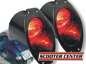

    Was Elias meint ist so was!
    Da sollte aber auch eine Bohrschablone bei sein, so das du fast nix mehr falsch machen kannst. Richtig geil sieht's übrigens aus wenn du dazu die Sicke in der Mitte deiner Vespa komplett verfüllst!

    An den Scootercenter hab ich gar nicht gedacht, die bei SIP haben die Dinger auch aber nicht so detailliert beschrieben.
    Bin auf der Suche nach einem Winterprojekt und werde der Wespe die Dinger wohl mal gönnen, die Idee vom Center mit dem Bohrer zu arbeiten finde ich gut, hab mich nämlich gefragt, wie ich die Löcher in die Karosse bekomme.
