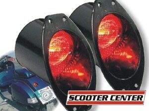

Was Elias meint ist so was!
Da sollte aber auch eine Bohrschablone bei sein, so das du fast nix mehr falsch machen kannst. Richtig geil sieht's übrigens aus wenn du dazu die Sicke in der Mitte deiner Vespa komplett verfüllst!
Danke Männer!!!
An den Scootercenter hab ich gar nicht gedacht, die bei SIP haben die Dinger auch aber nicht so detailliert beschrieben.
Bin auf der Suche nach einem Winterprojekt und werde der Wespe die Dinger wohl mal gönnen, die Idee vom Center mit dem Bohrer zu arbeiten finde ich gut, hab mich nämlich gefragt, wie ich die Löcher in die Karosse bekomme.
Danke für die schnellen Antworten

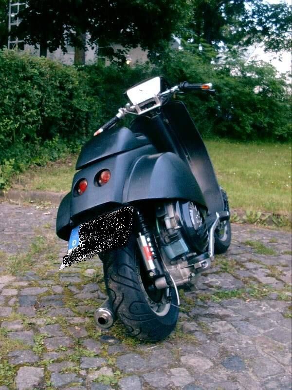

Hatte das früher auch mal bei einigen PX gemacht am besten ist es die Löcher mit der Stichsäge auszusägen und ich kann auch nur empfehlen die Dinger einzuschweißen und nicht zu vernieten.Anschließend das ganze mit ordentlich Karosseriezinn bearbeiten dann rostet auch nix und reißt nicht wie spachtel.
Da kann ich sciroccoman nur beipflichten schweißen & Karosseriezinn rockt.
Dann sieht die Reuse auch noch nach 10 Jahren wie im Anhang aus
Alles andere ist Pfusch und vibriert ruckzuck kaputt

Yep Thomas, is meine mattschwatte Cut Down.
Mittlerweile bevorzuge ich etwas mehr Understatement.
Aber immer wieder lustig wie die anderen Verkehrsteilnehmer auf die Aggro Optik reagieren.
Gemütlich mitschwimmen is damit nich
Was sind das für Reifen Fettkimme?? Die Pellen machen was her und sehen auch gut fahrbar aus...
Kannst du mir ein paar Bilder mehr von dem Teil zukommen lassen? Und eine (detailierte^^) Beschreibung was damit gemacht hast? Wäre toll!
MFG
Thomas
@ Elias:1977 ist nen 130/70.Dafür mußt du an der Traverse rechts an der Traverse einen cm wegsägen und dasselbe links mit ner Scheibe ausgleichen.
Weil du die Felge via Breitreifenkit vom Motor distanzierst.
Sonst hättest du Spurversatz und der Reifen würde am Gehäuse schleifen.
Super Optik aber vom Fahrverhalten bzw. Kurvenlage sind die schmalen Orginalreifen besser.
Liegt einfach in der Natur der Sache.Kleiner Durchmesser und Breit wie Tonne.
In Kurven mußt du dich ganz schön reinhängen um der Lenkbewegung des Vorderrads mit dem Fhzg- rest zu folgen.
