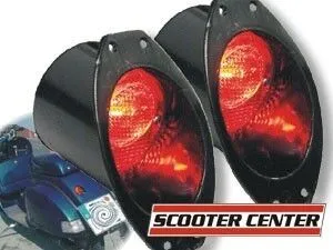

    Was Elias meint ist so was!
    Da sollte aber auch eine Bohrschablone bei sein, so das du fast nix mehr falsch machen kannst. Richtig geil sieht's übrigens aus wenn du dazu die Sicke in der Mitte deiner Vespa komplett verfüllst!

    Danke Männer!!!
    An den Scootercenter hab ich gar nicht gedacht, die bei SIP haben die Dinger auch aber nicht so detailliert beschrieben.
    Bin auf der Suche nach einem Winterprojekt und werde der Wespe die Dinger wohl mal gönnen, die Idee vom Center mit dem Bohrer zu arbeiten finde ich gut, hab mich nämlich gefragt, wie ich die Löcher in die Karosse bekomme.

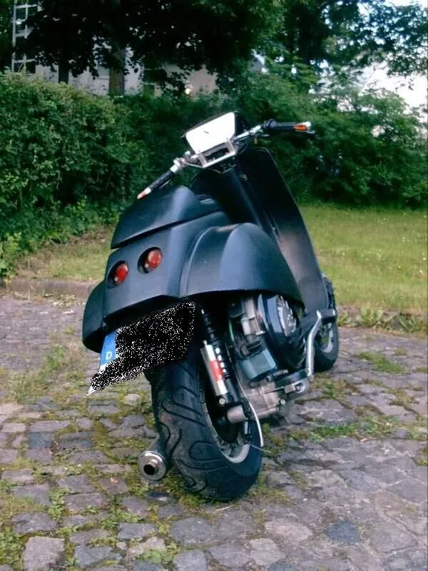

    Hatte das früher auch mal bei einigen PX gemacht am besten ist es die Löcher mit der Stichsäge auszusägen und ich kann auch nur empfehlen die Dinger einzuschweißen und nicht zu vernieten.Anschließend das ganze mit ordentlich Karosseriezinn bearbeiten dann rostet auch nix und reißt nicht wie spachtel.
  • Fettkimme
    DER Vorbesitzer
    16,842
    3,352
    • August 10, 2006 at 11:22
    Da kann ich sciroccoman nur beipflichten schweißen & Karosseriezinn rockt.
    Dann sieht die Reuse auch noch nach 10 Jahren wie im Anhang aus
    Alles andere ist Pfusch und vibriert ruckzuck kaputt

    • August 11, 2006 at 13:41
    Yep Thomas, is meine mattschwatte Cut Down.
    Mittlerweile bevorzuge ich etwas mehr Understatement.
    Aber immer wieder lustig wie die anderen Verkehrsteilnehmer auf die Aggro Optik reagieren.
    Gemütlich mitschwimmen is damit nich

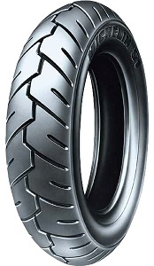

    • August 11, 2006 at 16:30
    [Blockierte Grafik: http://www.tyre-pictures.com/Michelin/S1.gif]
    Den fahre ich aktuell auf der Mattschwatte.(Michelin S1)
    Du meinst den Zippy1 von Conti.Warum ich den nicht mehr kaufe steht hier
    gibt es beide auch in 3.50-10
