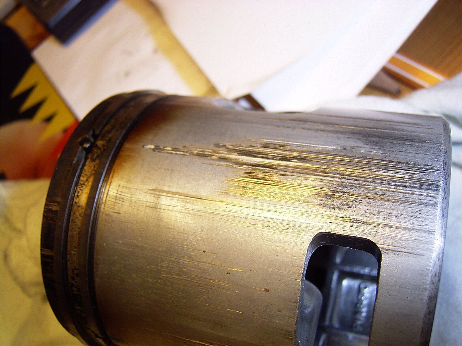

    hi leute.. habe zwecks reinigung mal zylinder usw abgebaut und musste nun feststellen, dass am kolben schon einige riefen sind. ist das wohl sehr bedenklich? sollte ich ihn austauschen?

    Wenn die riefen nur zehntel tief sind und du keine leistungsminderung hast kann es so bleiben. Aber mit bildern könnte mann genauer was sagen !

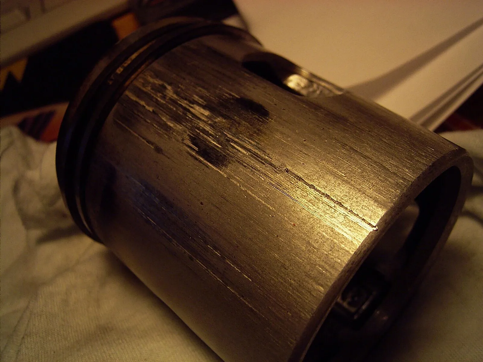

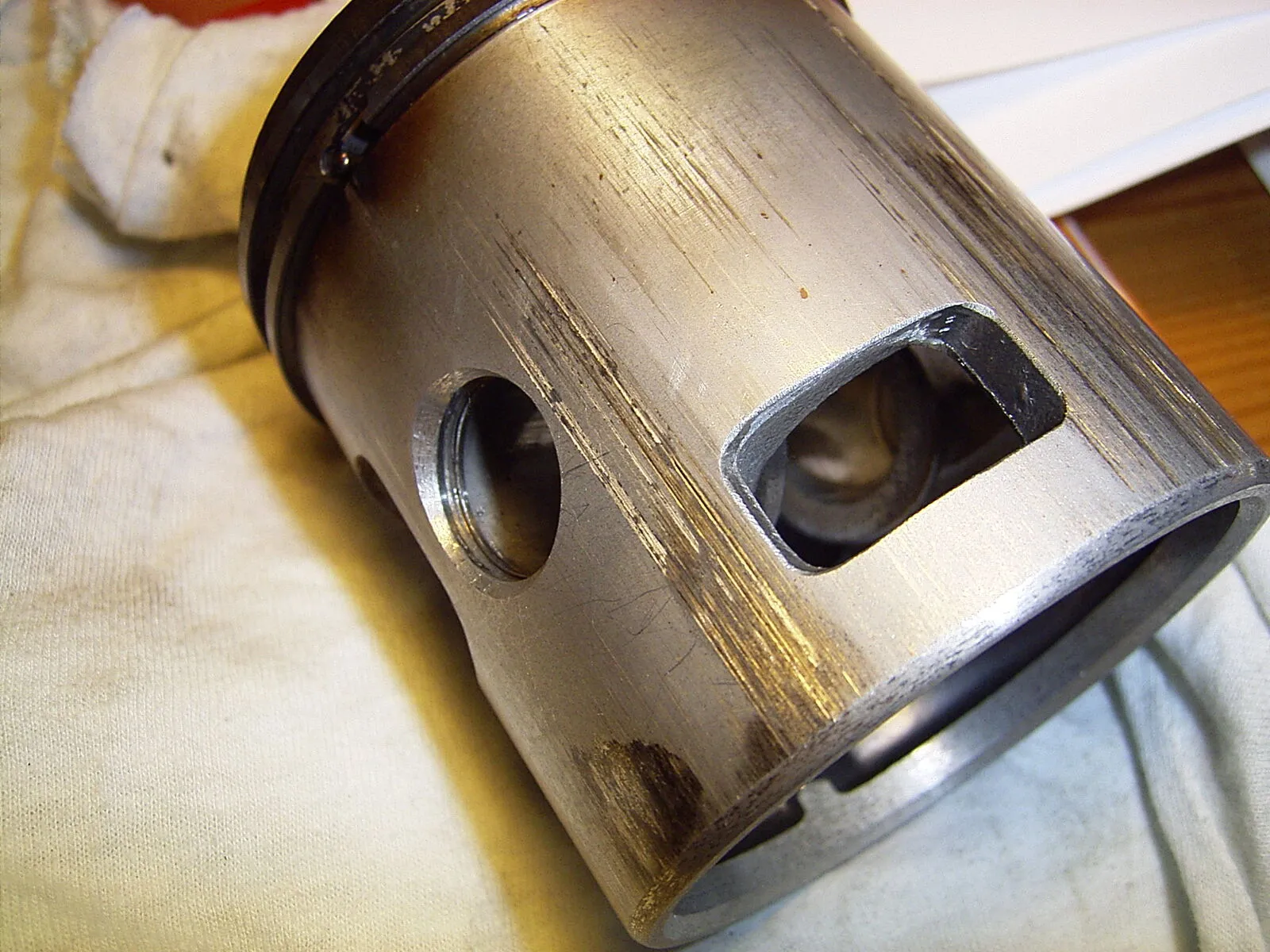

    hier die bilder

    Sieht übel aus da kündigt sich ein klemmer an, auf jeden fall neu machen (wechseln) ist denn der Zylinder noch OK. ?

    oh shit.... dann hatte ich mit meiner intuition wohl glück...
    aber meinst du echt, dass es so heftig is..? im zylinder siehts eigentlich ganz gut aus... dann sind zwar auch streifen aber wirklich nur streifen... ganz flach...keine riefen wie oben...
    und schmutz war eigentlich auch keiner drin...

    dann reicht es ja nur den Kolben Auszutauschen !
