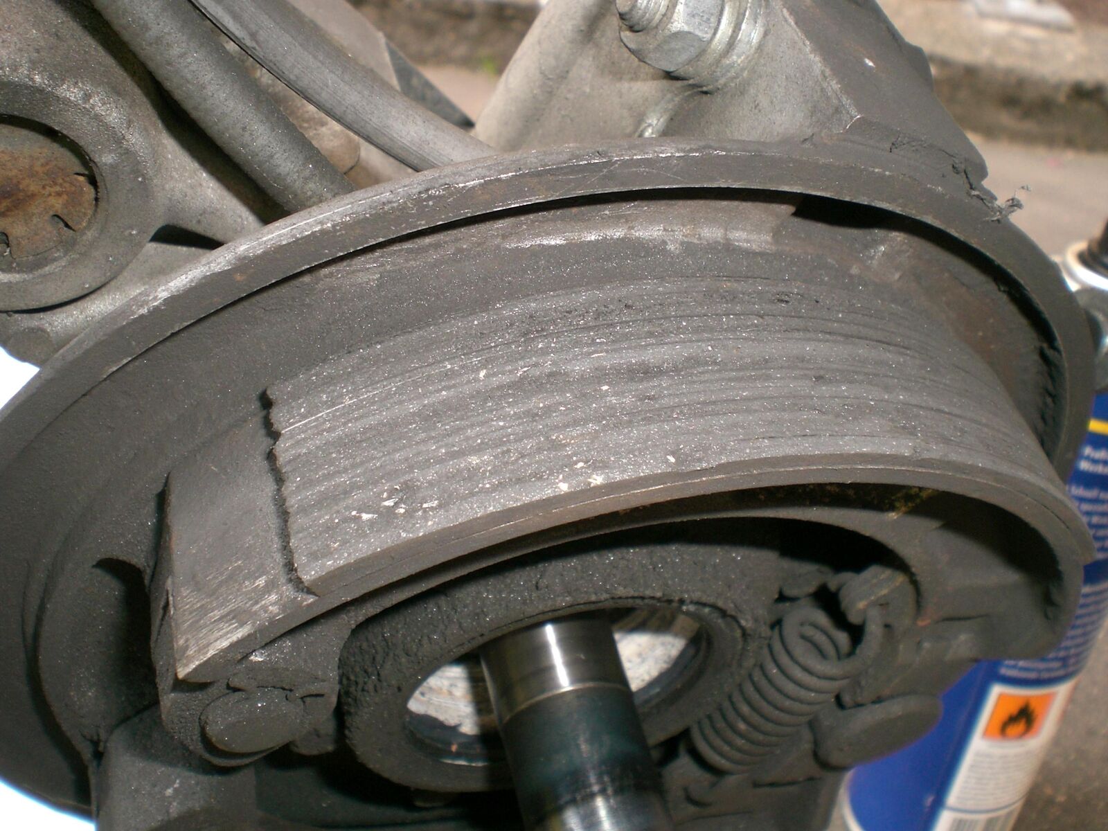

Hab hier mal schnell zwei Bilder gemacht:
Die Trommel ist fertig! Da hilft wirklich nur ausdrehen oder ne neue (gebrauchte) Trommel. Ich würde zu letzterem tendieren.
Diese Trommel musst du so tief ausdrehen, dass du mit normalen neuen Belägen nicht mehr hinkommst.
Du müsstest Übermassbeläge verbauen, die ich aber noch nirgedwo gefunden habe
=> Trommel zum Schrott und neu kaufen! -
beachte bitte das du höchstens 1,5mm wegdrehen darfst und mehr nicht! Wenn die Riefen dann immer noch nicht weg sind, dann musst du gezwungener maßen neue Kaufen.
