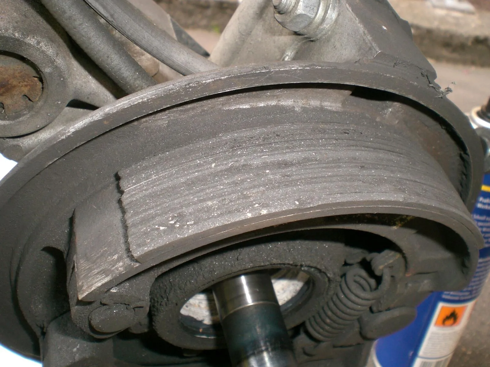

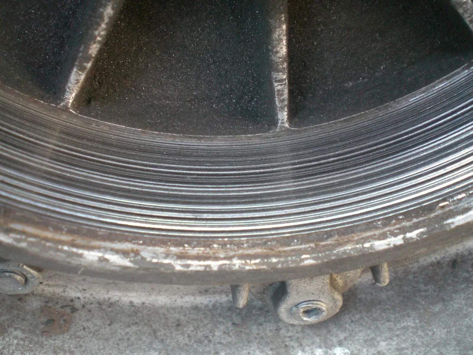

    Hab hier mal schnell zwei Bilder gemacht:
      • 274.27 kB
      • 452
      • 314.48 kB
      • 488

    Die Trommel ist fertig! Da hilft wirklich nur ausdrehen oder ne neue (gebrauchte) Trommel. Ich würde zu letzterem tendieren.

    • July 26, 2008 at 10:32
    Diese Trommel musst du so tief ausdrehen, dass du mit normalen neuen Belägen nicht mehr hinkommst.
    Du müsstest Übermassbeläge verbauen, die ich aber noch nirgedwo gefunden habe
    => Trommel zum Schrott und neu kaufen!

    • July 27, 2008 at 00:57
    beachte bitte das du höchstens 1,5mm wegdrehen darfst und mehr nicht! Wenn die Riefen dann immer noch nicht weg sind, dann musst du gezwungener maßen neue Kaufen.
