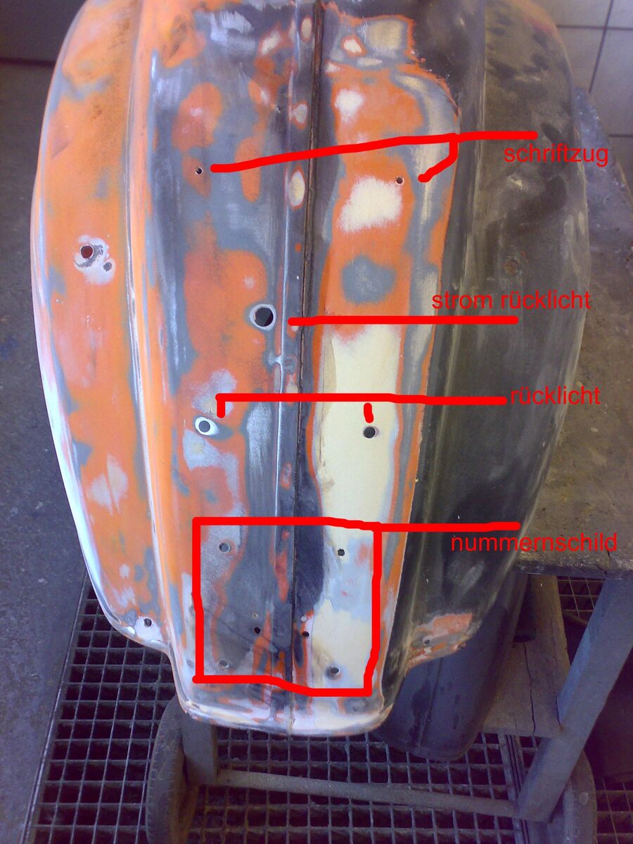

    Da meine V50 momentan beim Lackierer ist, wollt ich euch fragen wofür bzw. für was die Löcher sind, weil ich vorhabe, die Löcher die ich nicht brauche zu schweisen zu lassen! Wäre nett wenn ihr vielleicht noch zu jeden Löchern was dazuschreiben könntet.
    Danke! Ist eine V50 Special bjhr. 77

    fürs nummernschild brauchst du eigentlich nur 2 löcher, könntest also ein paar verschweißen lassen.
  • deereper
    3,356
    652
    50N Special
    • July 26, 2008 at 14:13
    die beiden oben auf den Backen sind für den originalen Gepäckträger. und die unten sind m.M. nach überflüssig ?(
    die 2 großen löcher an den seitenbacken oben sind fürn gepäckträger
    das große lich links neben der dem stoß der beiden teile ist für die kabel vom rücklicht
    die 2 locher links und rechts unten drunter sind fürs rücklicht
    die 2 kleinen löcher am ende vom blech sind für die nummernschildbefefstigung, die anderen 4, rechteckig angeordneten vermutlich auch.
    für was die 2 kleinen am unteren teil von den seitenbacken sind kann ich dir nich genau sagen. unter umständen für irgend nen kantenschutz oder so

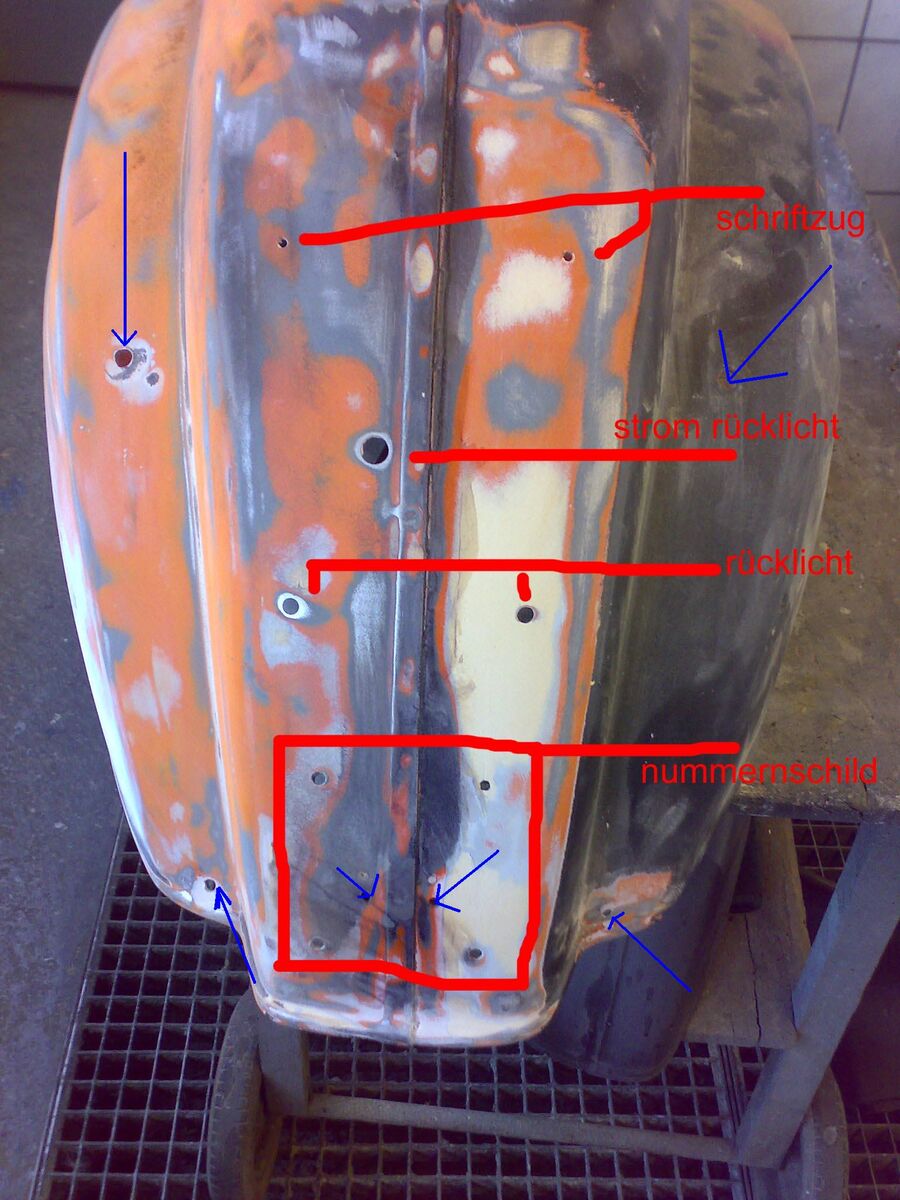

    Danke erstmal, aber für was sind die, die ich mit den blauen pfeilen markiert habe?

    Gepäckträger, Sturzbügel oder so nen Krempel - zuschweißen!

    Die Kleinen unten an den Backen shcätz ich mal warn für Blinker!?

    die unten an den backen sind definitiv nicht für blinker, die hatte die höchstens weiter oben sitzen.... wenn die mopete allerdings lenkerendenblinker hatte, sind hinten gar keine löcher für blinker vorgesehen....
    also, die oberen blauen pfeile => gepäckträger
    die unteren im roten rechteck=> nummernschild
    die ganz unten => keine ahnung, wie schon eher gesagt wurde, wahrscheinlich für ne zierleiste oder son gedöns...

    ich würde auch sagen dass sie von einer zierleiste sind .. was anderes fällt mir auch nicht ein !

    wieso braucht das NUmmernschild den 6 Löcher?

    einmal 2 löcher für das schild an sich und einmal für das kleine blech untern nummernschild xD
