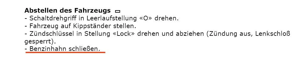

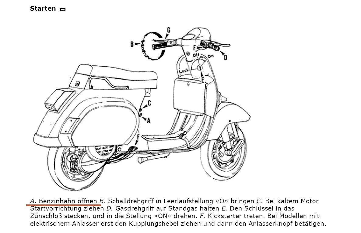

    • July 28, 2008 at 14:55
    Hi, die [lexicon='Bedienungsanleitung',''][/lexicon] sagt folgendes;
    allso immer.
