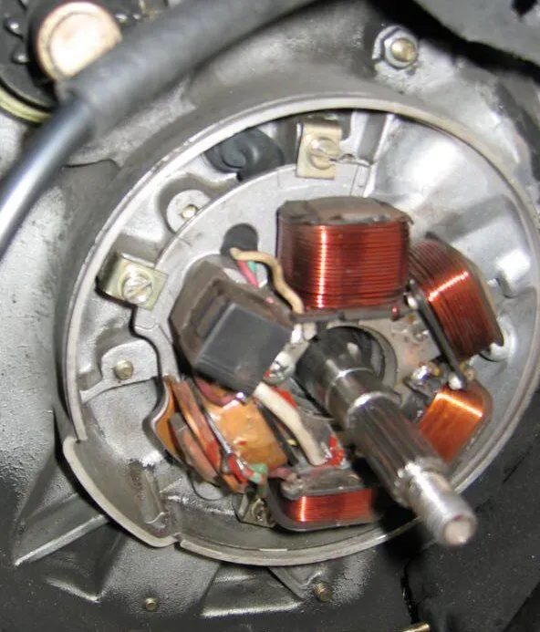

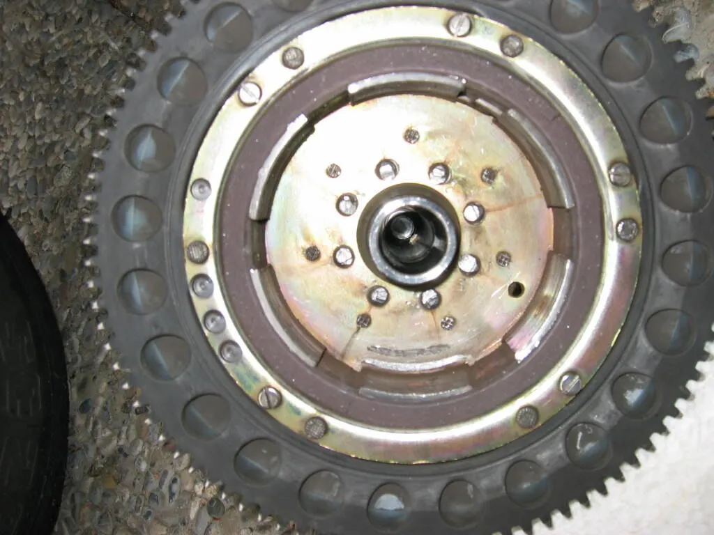

    Ich habe heute festgestellt, dass ich 3 Zündfunken pro Umdrehung bekomme. Ist das ok? Bei einem müsste wirklich gezündet werden, aber bei den beiden anderen dürfte dann kein zündfähiges Gemisch vorhanden sein. Wenn ich mir das Polrad anschaue, sind zwei Pole mit einer langgezogenen Nase in der Höhe des Pickups zu sehen. Ich könnte mir vorstellen, dass wenn dieses Polpaar am Pick-up vorbei kommt kein Zündfunke entstehen dürfte. Kann das jemand bestätigen?
    Anbei ein Bild der Ankerplatte mit dem neuen Pickup und ein Bild vom Polrad, dessen untersten Pol ich um 3 zehntel Millimeter abgeschliffen habe, damit er nicht mehr an den Spulen auf der Ankerplatte streift.
    Fällt euch irgendetwas ungewöhnliches an den Teilen auf?

    Die Spule, rechts vom Pick Up, schaut nicht gut aus. Scheint etwas gestriffen zu haben.
    Aus Deinen Fragen zu den Zündfunken bin ich nicht annähernd schlau geworden. Wie hast Du denn die "drei Funken" gezählt? Ich würde es einfach mal mit einer Ersatz-Ankerplatte versuchen. Die ist schwer zu bekommen, aber wie es ausschaut die einfachste Alternative.

    Die drei Funken pro Umdrehung sehe ich mit einer Stroboskoplampe. Eine Markierung am Polrad sehe ich bei laufendem Motor an 3 verschiedenen Stellen (jeweils 120° versetzt). Demzufolge kommt immer ein Funke, wenn ein Polpaar am Pickup vorbei kommt. Meine Vermutung ist, dass die langgezogenen Nasen an einem Polpaar den 2. Funken verhindern sollten...

    Um es kurz zu machen: der Pick-up war schuld. Ich habe doch glatt zwei mal einen defekten Pickup bekommen. Dort waren die Spulen intern nicht gegensinnig sondern gleichsinnig verschaltet. Ich habe mir die Mühe gemacht einen Pickup zu öffnen (Vergussmasse unter Hitze vegpopeln) und festgestellt, dass außer den Spulen auch noch zwei Dioden und zwei Widerstände verbaut sind. Nach analyse der Schaltung und vermessen der internen Spulen war klar, dass eine Spule verkehrt angeschlossen war. Dies führte auch zu den 3 Zündfunken (theoretisch gut nachvollziehbar). Das gemeine war, dass ich zwei neue Pickups mit der gleichen (falschen) Innenschaltung bekommen habe. Da waren die Chinesen wohl etwas schlampig mit dem Nachbau X( Ich habe mir inzwischen anderweitig einen dritten Pick-up besorgt. Der funktinoniert und die Vepa läuft wieder :) Übrigens darf nur dann ein Zündfunke entstehen, wenn die langgezogenen Nasen des einen Polpaares (siehe vorherige Beiträge) am Pickup vorbei kommen.
