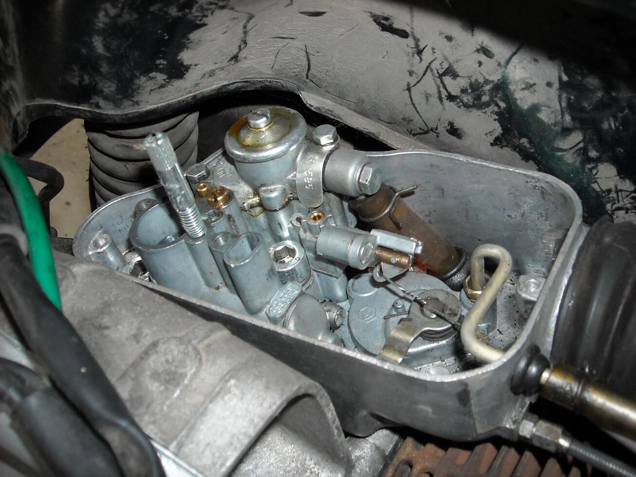

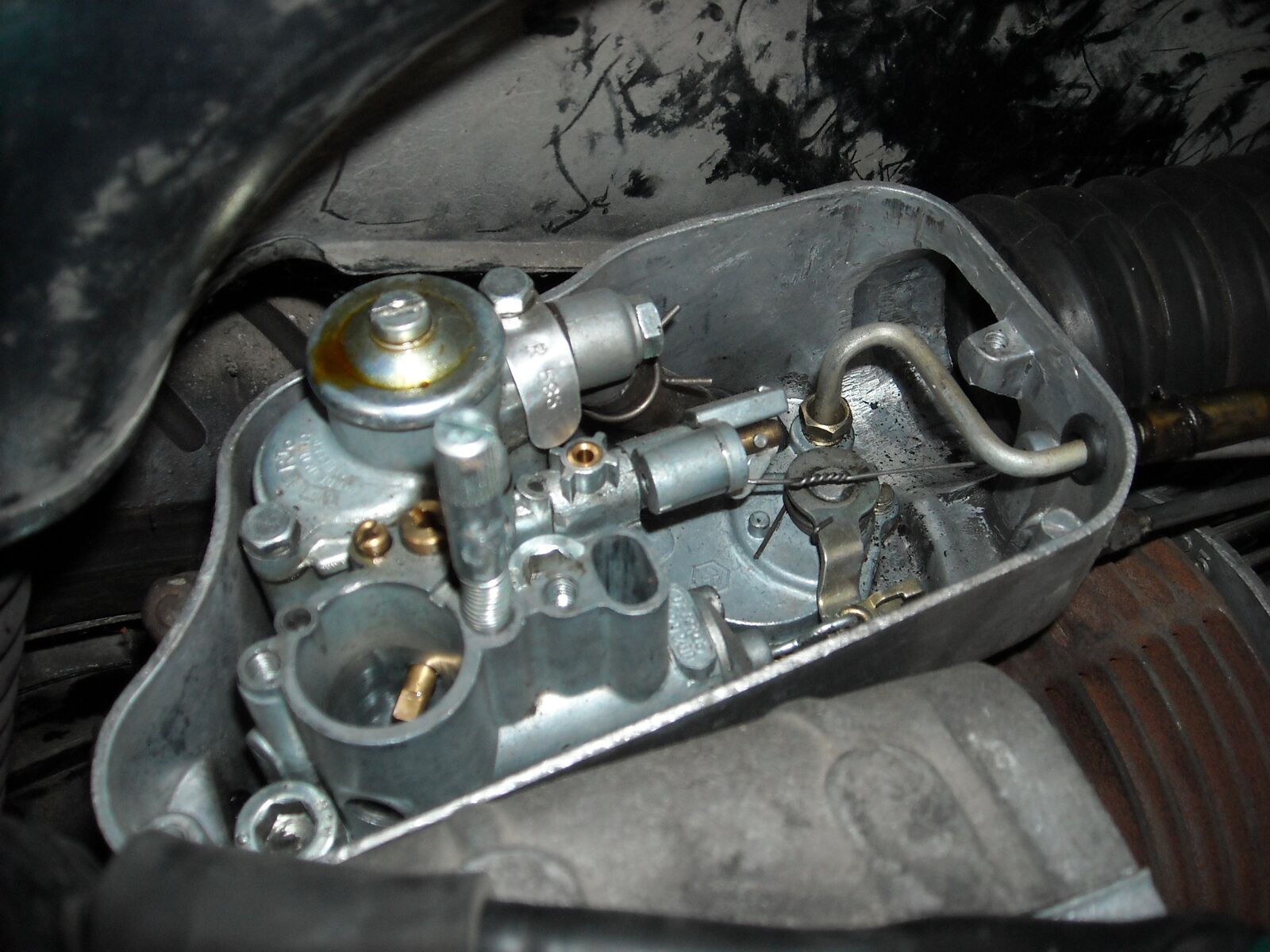

    Also ich habe 2 Probleme. Ich habe gerade eine "restaurierte" PX 125 E Lusso VNX2T fertig gestellt und wollte den Motor starten. Ich habe eine neue Zündkerze und eine neue
    Batterie verbaut.
    Problem 1:
    Bei mir happerts an der Elektrik. Ganz komisch. Der Elestart funktioniert einwandfrei. Nur die Zündkerze zündet nicht. Denk aber nicht, dass das an der Kerze liegt sondern das mir da die Elektrik einen Strech spielt. Es funktioniert nämlich in "zündung ein" Stellung des Schlüssels kein Blinker und kein Hupe was normalerweise doch immer der Fall war das ohne laufenden Motor die beiden Sachen gehen sollten. Jedoch tut sich da nichts. Ebenso die Tankanzeige macht keine "Zucker".
    Problem 2:

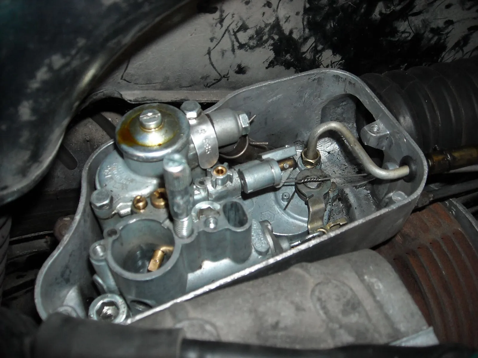

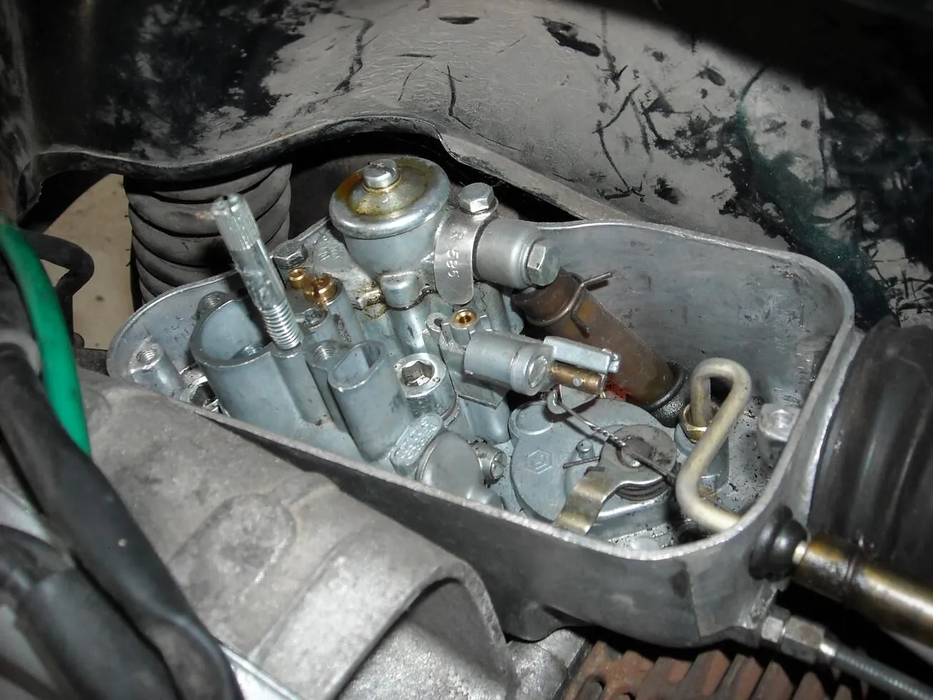

    Meine Vergasereinstellung. Habe den Vergaser komplett zerlegt und neue Dichtungen rein gemacht. Ich habe ein paar Bilder beigefügt. (Hoff das hat geklappt, ist das erste mal :thumbup: ) Kann mir jemand ne grobe Planung geben welche Schraube wie eingestellt gehört. Bitte um detaillierte Beschreibung. Ich weiß nicht genau welche Schraube für was ist.
    Wenn mir irgendjemand in diesen beiden Sachen weiterhelfen kann würde ich mich sehr darüber freuen. Danke schon mal für eure Hilfe.

    versager!
    da sollte alles drinstehen was du benötigst...
    kann es sein, dass die kiste aufgrund eines völlig falsch eingestellten vergasers nicht anspringt?
    nimm doch mal die zünkerze raus und halte sie gegen masse. dann kickst du mal und guckst ob du einen funken hast.

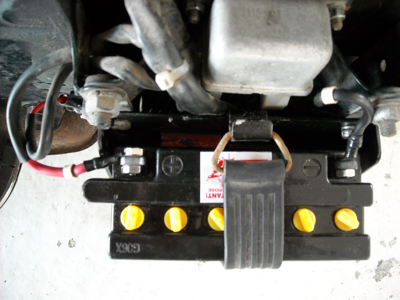

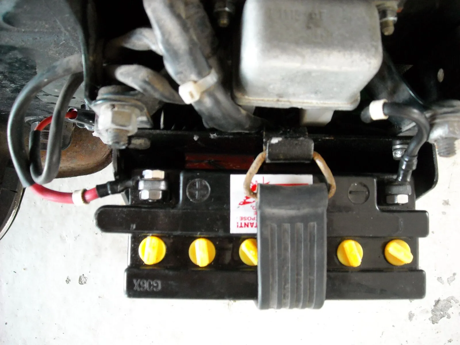

    Hi, das der Anlasser funktioniert sagt noch lange nicht das die Batterie richtig herum angeschlossen ist. Gleichstrommotoren ändern lediglich ihre Drehrichtung wenn man sie verpolt. Schau nochmahl nach der Batterie, Plus und Minus sind je nach Batterietype vertauscht. Rot an + schwarz an - .
    klaus
  • RomanSU
    85
    Donauwörth
    Vespa PX125E
    • August 6, 2008 at 16:48
    So ich muss jetz schnell das Batterieproblem vom Tisch räumen.
    Als Beweis das ich die Batterie richtig herum angeschlossen habe werde ich sofort ein Bild hoch laden. Trotzdem Danke für das feedback.

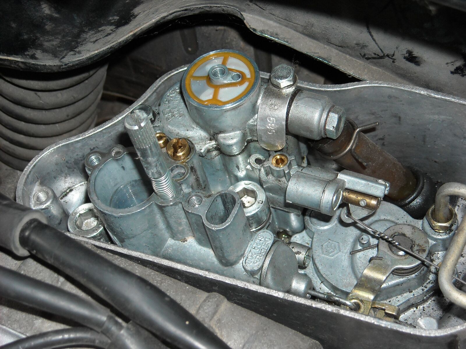

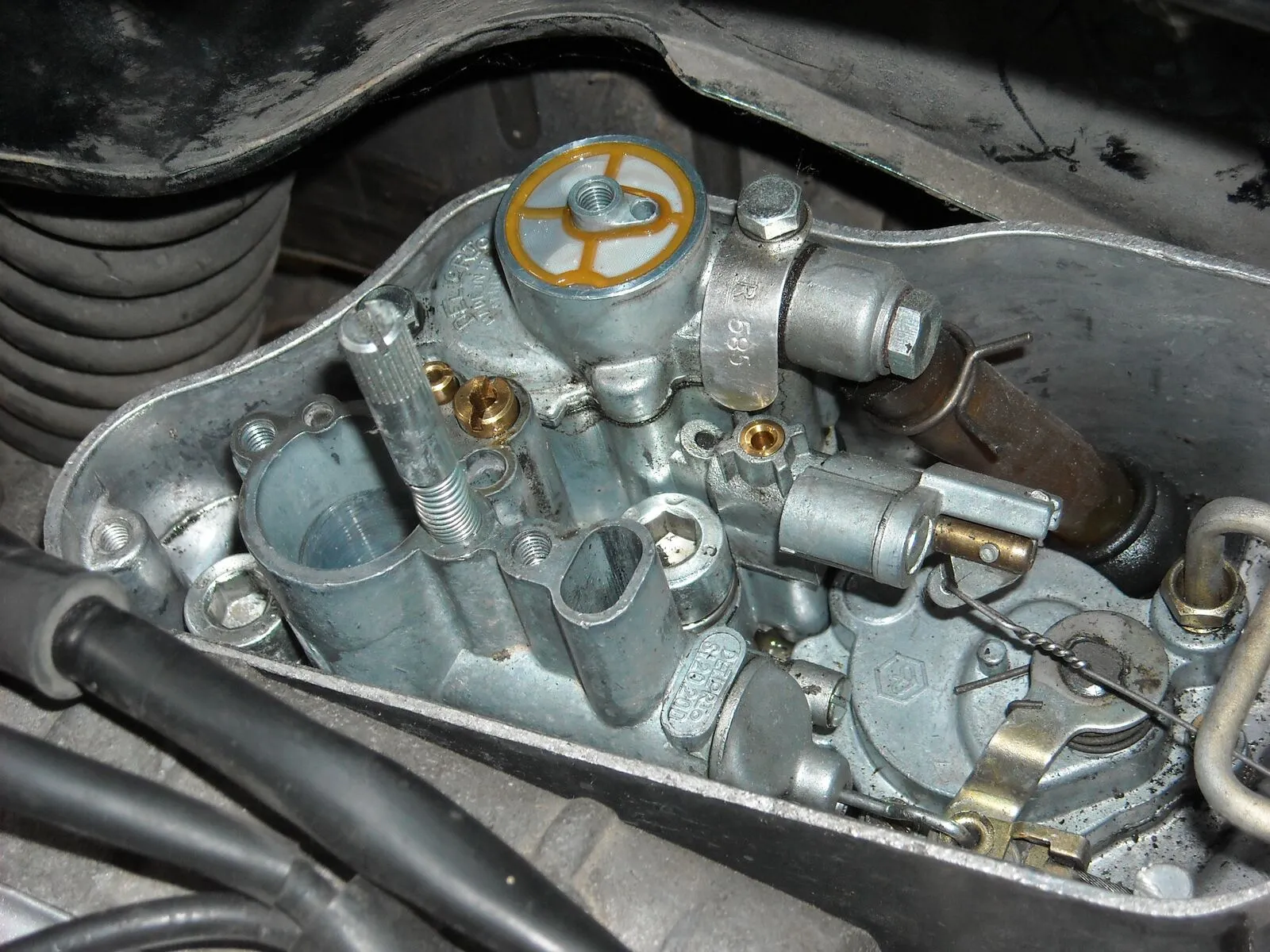

    Ich habe gerade ein bisschen rum gesurft im Forum und einen Eintrag gefunden von jemand dessen Motor ebenfalls nicht mehr angesprungen ist. Schuld war dort der falsch eingebaute Schwimmer. Ich hoff ich habe das richtige Teil fotografiert und stelle es ein. Schaut euch das doch bitte mal an ob das richtig rum drin ist. Es wäre zu schön wenn es nur so ne Kleinigkeit wäre.
    Ach ja wenn ich den Deckel des Schwimmers (eine Schlitzschraube) öffne und den Benzinhahn auf mache kommt oben aus dem Schwimmer Kraftstoff heraus. Denke, dass das so dann schon seinen richtigen Weg geht.
    Seht euch das Bild an.
    Danke gruß

    Wenn Du das Sieb meinst, dann ist das nicht der Schwimmer.
    Der Schwimmer sitzt unter den beiden Sechskantschrauben, die Du noch nicht gelöst hast...
    Wie alt ist das Benzin? Wenn auch 5 Jahre könnte das die Ursache sein...

    Also das mit dem Schwimmerproblem war wohl ich :)
    Schau mal nach ob deine Schwimmernadel in den Schwimmer eingehängt ist. Ich hatte den Schwimmer falsch rum eingebaut (der wird ja mit so einem kleinen Metallbolzen irgendwo befestigt) und konnte dadurch die SChwimmernadel nicht in den Schwimmer einhängen. Der SChwimmer war dann immer quasi ohne Funktion heruntergehangen.
    Schwimmer:
    Schwimmernadel:
    Dadurch hat der Motor keinen Sprit bekommen. Wenn du diesen Deckel öffnest, kommt Sprit raus, das ist bei mri auch so.
    Du kannst das ganze ja mal folgendermaßen testen:
    Bau mal den Luftfilter ab und halte ein in Benzingetränktes Taschentuch auf den offenen Vergaser (am besten zu 2. machen). Und jetzt fang des Kicken an. Wenn er jetzt anspringt kommt kein Sprit da hin wo er hin soll. Wenn er nicht anspringt kanns eigentlich nur noch an der Zündung liegen. Ich weiss es ist das gleiche wie Bremsenreiniger riensprühen, jedoch hat das mit dem Bremsenreiniger bei mir auchnicht funktioniert, mit dem Taschentuch jedoch schon. Ist blöd mit der Doseirung beim Bremsenreiniger...
