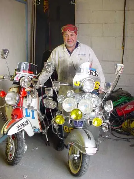

    Hatte mal in meiner Mod-zeit 2 Zusatz Scheinwerfer(12 Spiegel dran)die Lima zieht es nicht dauerhaft.Kurzzeitig schon, brauchst aber ne Batterie dafür.Nur Scheinwerfer mit ABE sonst hat die Rennleitung was gegen.Fahrradlichter glaube ich, sehen sie nicht so gern,irgendwelche Klebeorgien auch nicht.Aber sollten Fahrradlampen,wenn die gut befestigt sind und als Standlicht fungieren ham se nix gegen.
