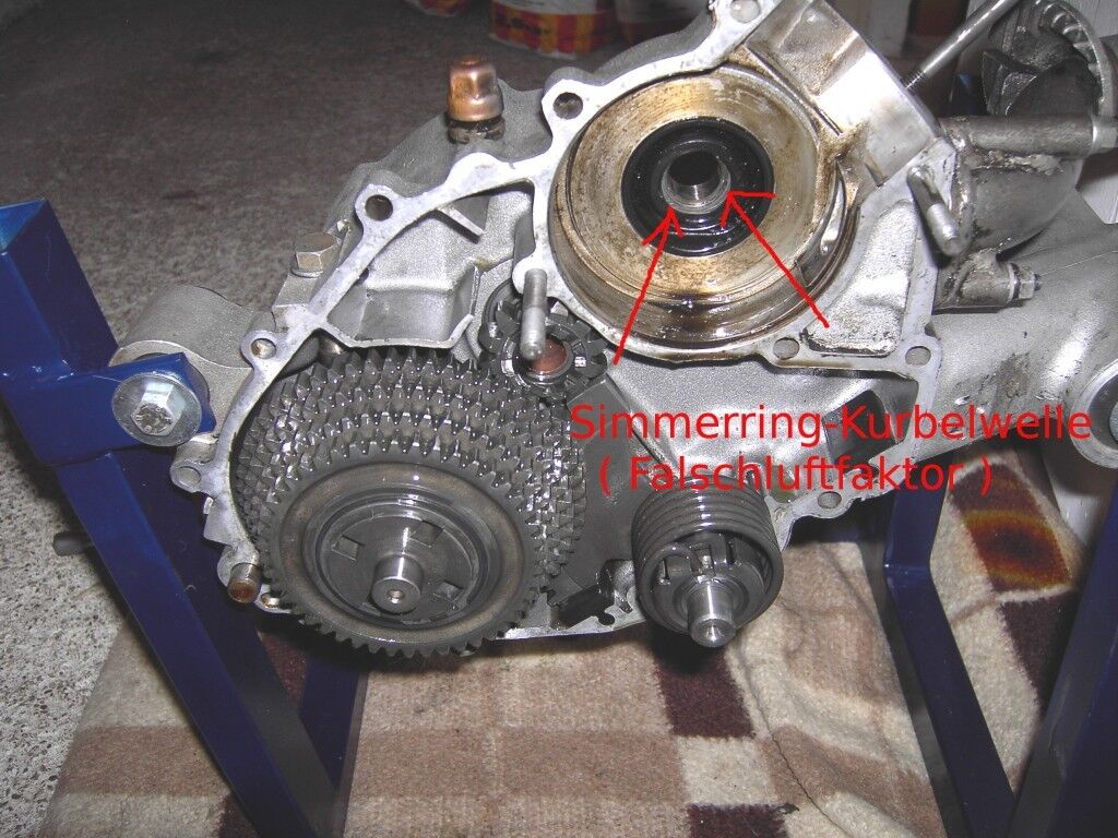

    • August 11, 2008 at 01:00
    hi. abgasstutzen oder ansaugstutzen schraube locker? abgas=egal.
    wenn du das getriebeöl ablässt, ist das dann ganz normal ölig schwarz oder dünnflüssiger oder schwimmt da zeug drin?
    wenn normal: tendentiell der limaseitige kuwe simmerring. den kannst du zur not auch so tauschen, ohne spalten. nur lüra runter und zündplatte ab, dann 2 spax in das gummi schrauben (kleine nehmen!!!) und rausziehen, neuen einklopfen. wenns dann nicht hilft, spalten.

    • August 11, 2008 at 14:55
    ....das wäre dann der verantwortliche Kurbelwellensimmering, den Chup vorhin angesprochen hat.

    • August 12, 2008 at 14:46
    gesagt, getan. der motor ist gespalten und die übeltäter sind auch ausgemacht. jetzt meine frage, muss ich die kurbelwelle denn rausnehmen um den simmering auf der lima seite zu tauschen oder kann ich die einfach drinnen lassen und von aussen tauschen? müsste mir sonst ein gasbrenner kaufen. die reste der gehäusedichtung gehen so gut wie nicht ab, da bleiben immer kleine fitzel hängen. gibt es da einen trick wie man die lösen kann?
    ach ja, die blöden clips um den kolben raus zu machen, bekomme ich auch nicht raus.
