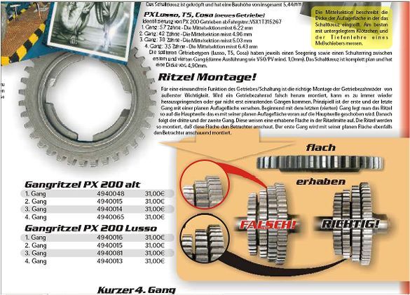

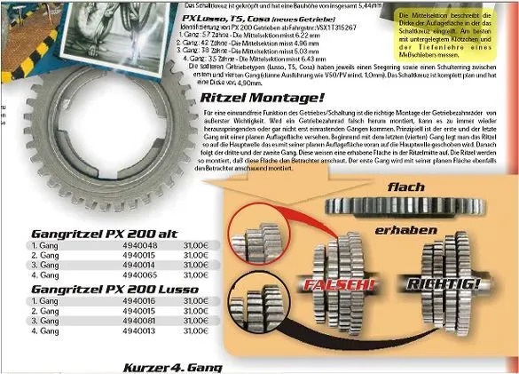

    Das Schaltkreuz ist neu, dann machen wir mal weiter:
    - Getriebe richtig ausdistanziert?
    - Gangräder richtig rum (Bild vom SCK!)?
    - Ja, es gibt unterschiedliche Rasten: Lusso & Alt. Harmonieren nicht mit den jeweils anderen Getrieben...
    Verschlissene Gangräder sollte man eigentlich erkennen...
    Lusso oder "Alt"?

    Also das ist P200 E Bj 1984
    Wie bekomm ich raus ob da evt die falsche Schaltraste drauf sitzt? Die ist mal aufgeschlagen und wurde vom Vorbesitzer erneuert. Könnt ja dementsprechend ne Fehlerquelle sein
    Mit dem PIC zu den Gangrädern hast mir schonmal sehr geholfen. Hoffe ich kann mit diesem Überprüfen ob sie verdreht eingebaut sind.Dafür muss ich nur erstmal wieder den Motor Spalten, dass wird wohl noch ein paar Wochen Dauern bis ich die Zeit dafür finde.
    Was meinst du mit " Getriebe ausdistanziert" ? Kann man da was verstellen? Dachte die Gangräder werden nur lose aufgesteckt.
    Kannst mir evt bitte den direktlink zu dem Bild vom Scoutershop ma zukommen lassen, wollt den Text dazu auch gern lesen, nur ders bisle Kyrptisch

    Denke auch da werden die Gangräder falschrum sitzen

    Hm also wenn cih das richtig verstanden habe. Gilt für den 2,3ten Gang das die erhabene Seite zu mir zeigen muss, und die flache Seite in Richtung Motorschale.
    Gut dann weis ich schonmal wonach ich schauen muss, wenn cih den Motor gespalten habe. Nu muss sich nurnoch die Zeit dafür finden :)
    Danke erstmal, meld mich dann nochmal wenn ich das überprüft habe

    So ich hab nun den Motor gespalten. So wie es scheint passt die Schaltraste und der Schaltbolzen zum Motor (P200 E Bj 1984):
    Schaltbolzen:
    13er Schlüssel + Unterlegscheibe + Altes Schaltkreuz = Alte Version
    Schlatraste:
    Im dritten Gang steht der Gleitschuh der Raste etwa 1,5 mm über die Dichtfläche
    Kommen wir nun zum Getriebe, ich denke das dort die Ritzel vertauscht sind, daher will ich hier nochmal genauer drauf eingehen. Wollte
    erst Fotos einstellen aber irgendwie erkennt man das dreidimensionale auf denen wirklich schlecht :P
    Wie herum gehören die nun ?!
    Hab vor mir nun die Tiefe der Motorhälfte, id sich die
    Hauptwelle, Kupplung, Vergaser und Co befinden, werde diese nun mit Unten bezeichnen.
    Die andere Seite, sprich die Motorhälfte an der das Lüfterrad hängt, bezeichne ich mit Oben
    4te Gang. Hat eine Ebene Fläche und eine Fläche mit einer Erhöhung.
    Ich montiere nun die Ebene Fläche nach Unten und die Seite mit der Erhöhung nach Oben.
    3te Gang hat eine Ebene Fläche und eine Fläche mit einer Erhöhung.
    2te Gang hat eine Ebene Fläche und eine Fläche mit einer Erhöhung.
    1ste Gang hat eine Ebene Fläche und eine Fläche mit einer Erhöhung.
    Hier Montier ich die erhabene Fläche nach unten, so dass mich die Ebene Fläche anschaut
    Hoffe das ist so richtig, wenn nicht, hoffe ich das jemand sein Veto einlegt.

    • October 1, 2008 at 17:04
    Likedeeler hat oben ein Bild gepostet, wo man erkennen kann, wie die Ritzel montiert werden müssen.

    Eigentlich kann man die Gangritzel gar nícht falsch gherum einsetzen.
    Zur Orientierung einfach mal den Überstand an der Nebenwelle / Tannenbaum kontrollieren.
    Wenns falsch herum ist, ist der Überstand wesentlich größer als normal, also keine große Panik bei diesem Thema.

    Zwei der Räder (das große 1 Gang und das Kleine 4 Gang) sind zudem an einer Seite Blank.
    Dort wo die Schulter bzw. Sprengringe anlagen.Reduziert die Fehlerquellen um 50 % :D
    Also den 4 Gang blank voran drauf und abschließend mit dem 1 Gang schaust du auch auf ne blanke Stelle.
    Hab vor mir nun die Tiefe der Motorhälfte, in der sich die
    Korrekt,Perfekt :thumbup:
