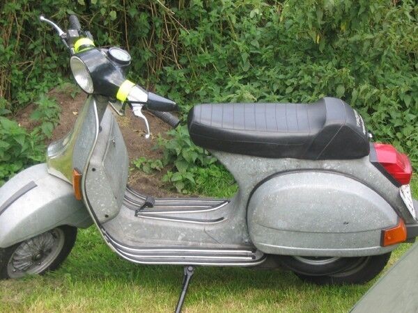

    Hab zufällig letztes Wochenende auf dem Torch Run jemanden gesehen, der mit ner verzinkten Karosse rumgeigt - und ich muß sagen "Es hat was, vielleicht ein bisschen Leitplankenmäßig, aber cool"
    Schaut irgendwie "wie vom Meeresgrund aus" :D
    Naja ich würde ja schon drüber lacken ist doch hübscher. :thumbup:

  • Hab zufällig letztes Wochenende auf dem Torch Run jemanden gesehen, der mit ner verzinkten Karosse rumgeigt - und ich muß sagen "Es hat was, vielleicht ein bisschen Leitplankenmäßig, aber cool"
    tja dann wohl meine meinung revedieren muss...wie kann man nur..... :thumbdown:
    Find ich auch völlig geil, aber erst verzinken und dann lackieren, halte ich für Blödsinn.
    Ein guter Lack ist doch schon Rostschutz genug. Bei Beulen und Kratzern rosten bei ner verzinkten Karosse auch.
