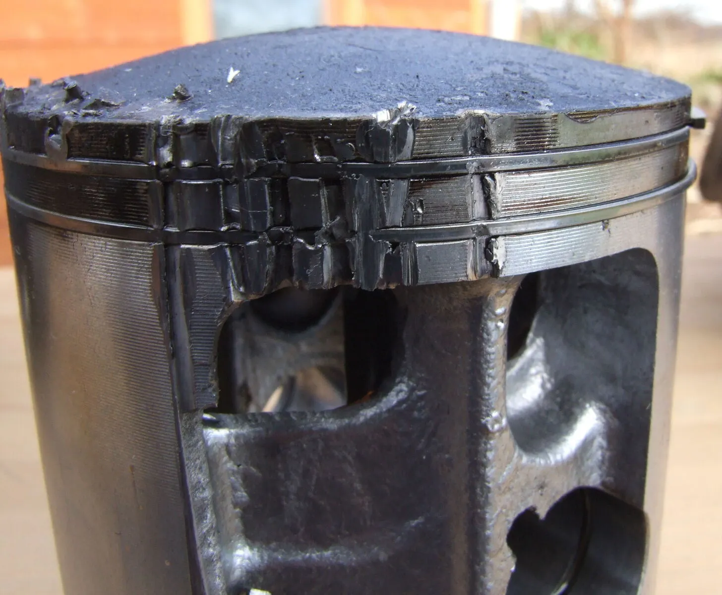

    Beim Umbau ist vorallem darauf zu achten, dass du die mitgelieferten Kolbbolzenclips verwendest. Da sonst sowas passieren kann:
    Ich habe aus Bequemlichkeit die Originalen verbaut, weil die so schöne Ösen haben. Die von Malle nicht. Wenn deine Getrenntschmierung in Ordnung ist, kannst du sie am Leben lassen. Wenn du ganz auf Nummer sicher gehen, dann klemm sie ab. Meine ist noch drin und der Malle arbeitet kräftig.
