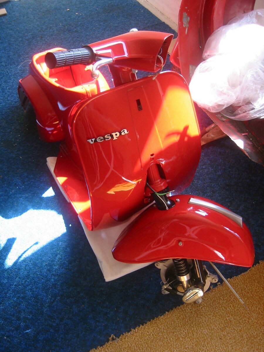

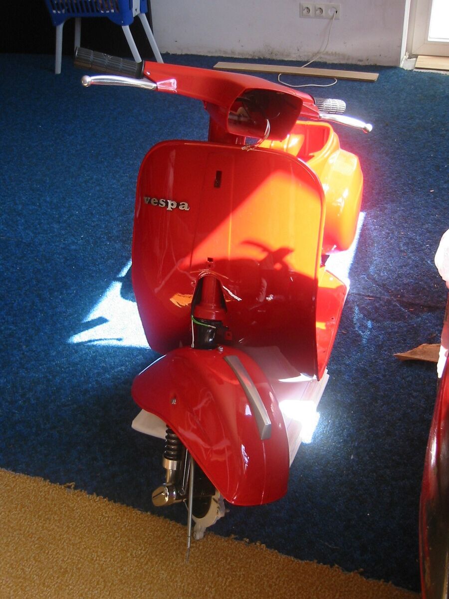

    • September 12, 2006 at 13:28
    Original von typhon86
    hab auch vor meine vespe selber zu lackieren und habe von einem lackierer mir sagen lassen, dass man das beste ergebnis erziehlt, wenn man sich eine günstige lackierpistole besorgt und sich den lack im lackcenter besorgt und dann sich mit probestücken rantastet.nicht zu vergessen ist hierbei das man auch genügend härter verwendet und einen kompressor brauch man natürlich auch.
    kann ich nur bestätigen! die vespa war mein erstes größeres lackier-werk und ist gut geworden... hab mal ein foto angehängt (bei dem der lichteinfall etwas ungünstig war)
    rita, mich würde interessieren wieviel du ingesamt für die ganzen dosen ausgegeben hast. in welchem rahmen bewegt sich denn die lackierung mit der sprühdose?

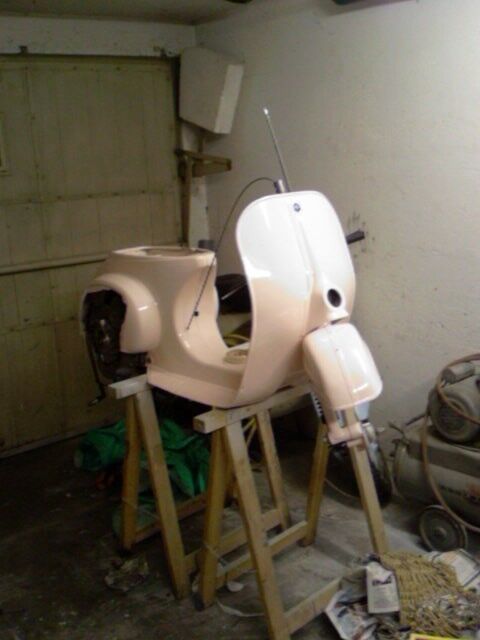

    ciao a tutti
    wir haben das thema schon so oft besprochen und ich sag euch immer wieder das selbe! lackieren aus der dose ist schon ok für das fahrrad des 6 jährigen geschwister aber nicht für ne alte vespa, glaubt dass doch mal!!!
    ich macht euch die mühe und zerlegt das ganze fz (zeitaufwand mit allem verpacken usw. 6h), ganze vespa vom alten lack befreien inkl. allen zusatzteilen wie lenker, schutzblech, bremmstrommeln, tank, gabel, motorabdeckung, lüfterradabdeckung usw. (mind 10h). das macht nach adam riese 16 arbeitsstunden sprich 2 tage!!! und weil die wenigsten von uns einfach mal zeit haben 8 stunden zu opfern muss man das aufs wochenende und den feierabend verteilen...
    also nehmen wir an ihr macht euch die mühe und dann gebt ihr für grundierung (3 dosen) farbe (6 dosen) und klarlack (3 dosen) zu je 13 euro aus. das macht am schluss 156 euro! würdet ihr noch 40 draulegen bekommt ihr autolack...
    ich hab soeben eine v50 lackiert in rosa (siehe bild). das ding ist einsame spitze! (ich weiss eigenlob stickt aber is halt so =)). ich hab alles in allem ca. 200 euro bezahlt für grundierung, steinschlagschutzfarbe, basislack und klarlack. das ist aus meiner sicht ganz human auch für ein schüler.
    die nachteile vom dosenlack sind:
    - die qualität leidet mit... dosenlack ist nicht so beständig wie autolack, weil er einfach nicht so hart wird
    - die intensität der farbe geht schneller verlohren, weil man halt qualität einbüst
    - das material (rahmen, beinschilder usw.) sind nicht so gut geschützt (rost, steinschlagt)
    - ihr bekommt nie eine solche tiefe der farbe mit dosenlack wie mit autolack, da könnt ihr noch so viel klarlack draufspritzen wie ihr wollt!
    - dosenlack ist nicht gegen lösungsmittel resistent. kommt sie also mit benzin, nitro oder sonst was in berührung, löst sich der lack
    aus meiner sicht ist die lackierung das wichtigste an der vespa und dafür sollte man sich auch nicht zu schade sein, mal ein wenig geld in umlauf zu bringen. =)

    • September 12, 2006 at 14:58
    @ fettkimme
    stimme dir zu, autolack in eine dose abfüllen zu lassen ist super aber teuer! bei uns zumindest... da kommt es billiger wenn man sich jemand mit ner sprichkabine sucht! ich z.b. gehe immer in ne garage und zahl denen 50 euro für dass ich deren spritzkabine mit allem zubehör brauchen darf und kann die vespe erst noch bis am nächsten abholen kommen.

    Original von Trashhoe-Vespa
    meine oben gezeigte lackierung hat mich (ohne sandstrahlen) 100€ gekostet (grundierung, füller, verdünnung, unterbodenschtz, mipa pur acryllack + härter)... (muss noch poliert werden)
    frage: wozu klarlack? mein farbenhändler hielt das für unnötig (solange man keinen metallic-lack hat)

    • September 12, 2006 at 15:12
    was hast du für produkte gekauft?
    ich spritze nur mit du pond.
    ja das stimmt, bei metallik lacken ist klarlack nicht nötig. ich spritze aber meist "normale" farben und dass diese richtig zur gältung kommen braucht es klarlack. natürlich nicht bei allen. es gibt lacke die extra gemacht wurden, dass er auch ohne klarlack einigermassen aussieht.
