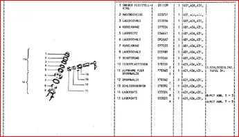

    • August 17, 2008 at 12:44
    Allso auf den Ersatzteilfiche hab ich folgendes gefunden. Wenn Du das Schloß eingesetzt hast, sperrt es dann Den Lenker ab? Sonst mach mal ein Bild von den TEilen die Du hast.
    Das ist alles etwas ander als bei der XL2
    klaus

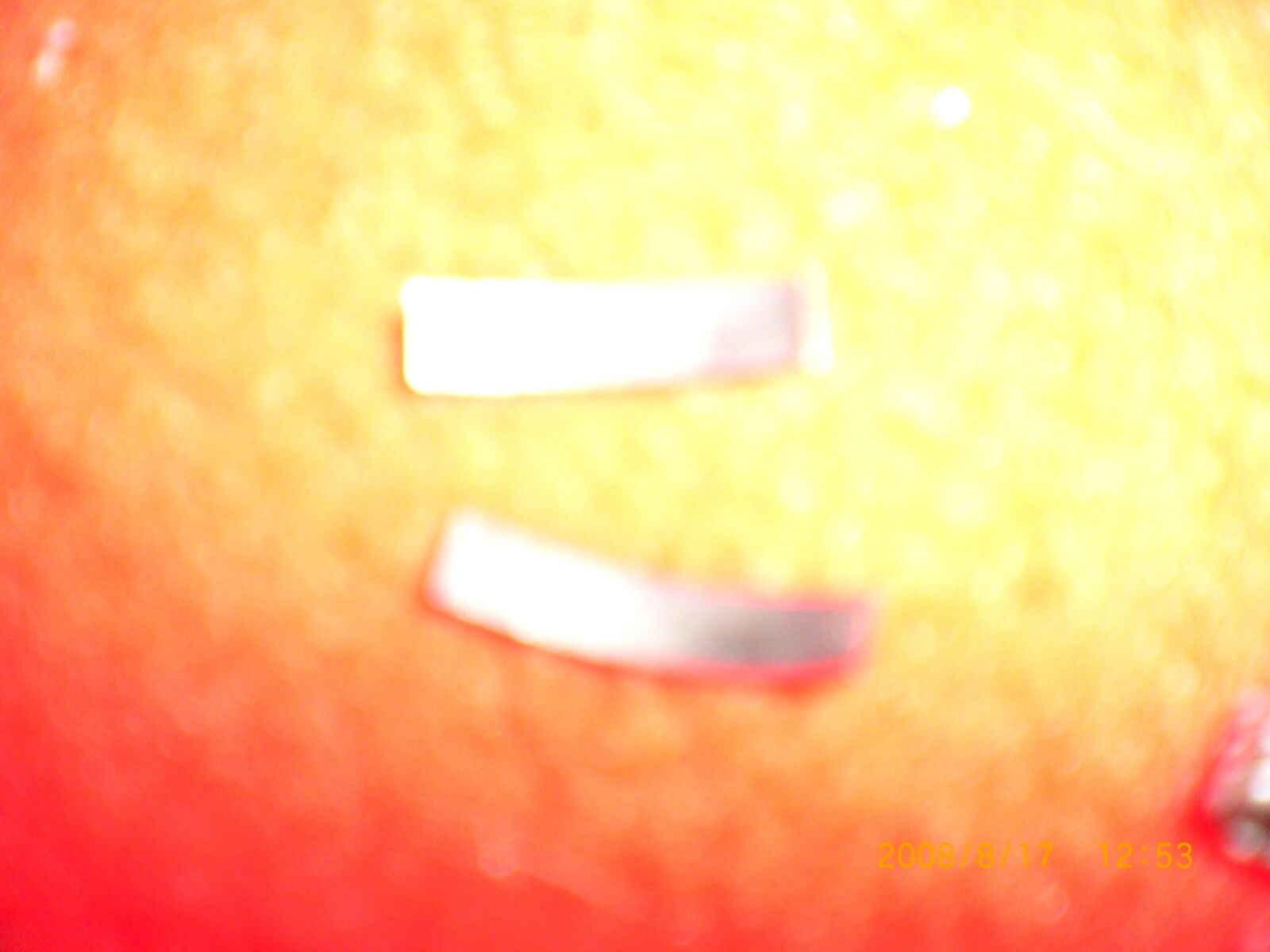

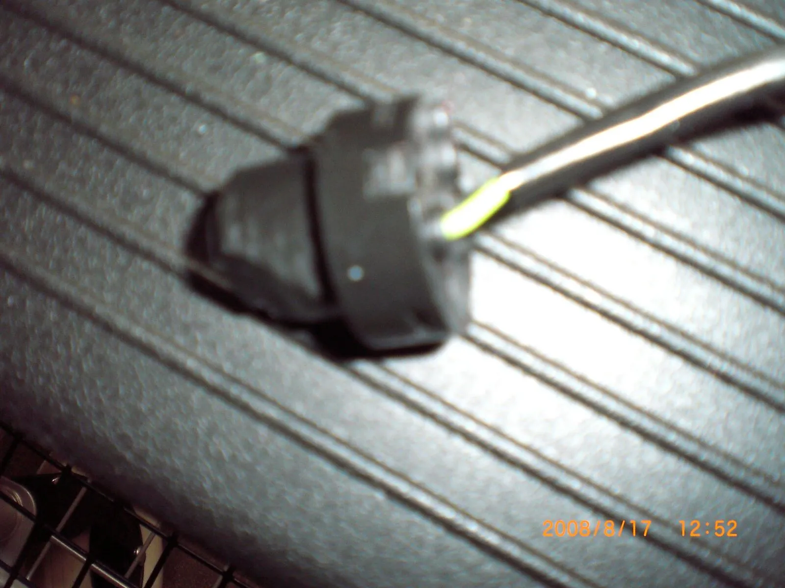

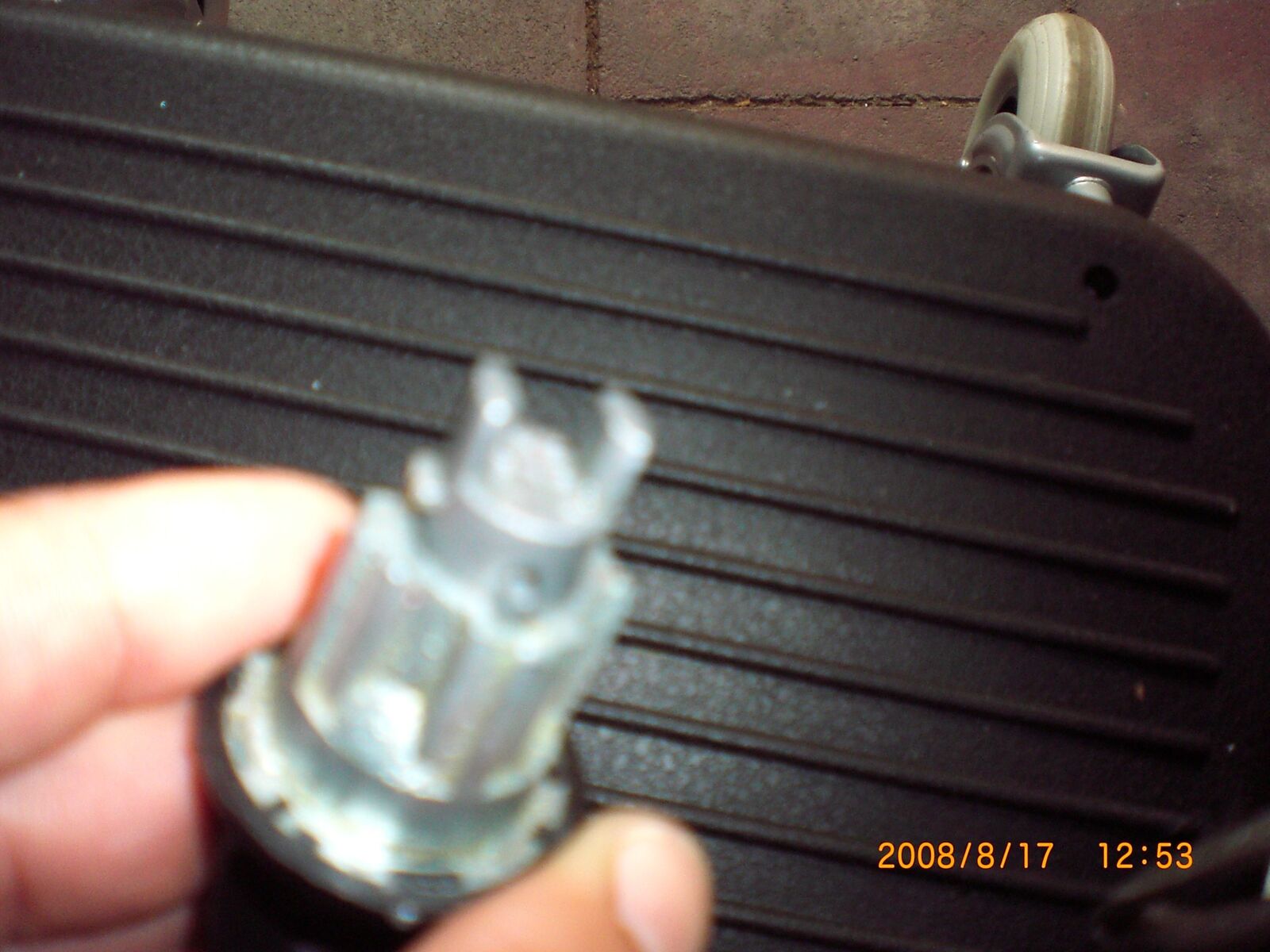

    • August 17, 2008 at 13:09
    Hier mal die Bilder. Wenn ich das Schloß einsetze sperrt es den Lenker nicht ab, verstehe ich nicht

    • August 17, 2008 at 13:13
    Noch ein Bild
    • August 17, 2008 at 13:31
    Hi, die Sperrwalze ist noch drin, oder? Mess mal den Anstand Sperrwalze bis Vorderkante Rohr, und vergleich das mit dem Schloß.
    Ich vermisse das Teil Nummer 11?
    klaus

    • August 17, 2008 at 19:02
    Hi, blöde Frage was für ein Teil ist Nummer 11?
    • August 18, 2008 at 07:35
    na die Verbindung von der Sperrwalze zum elektrischen Teil.
