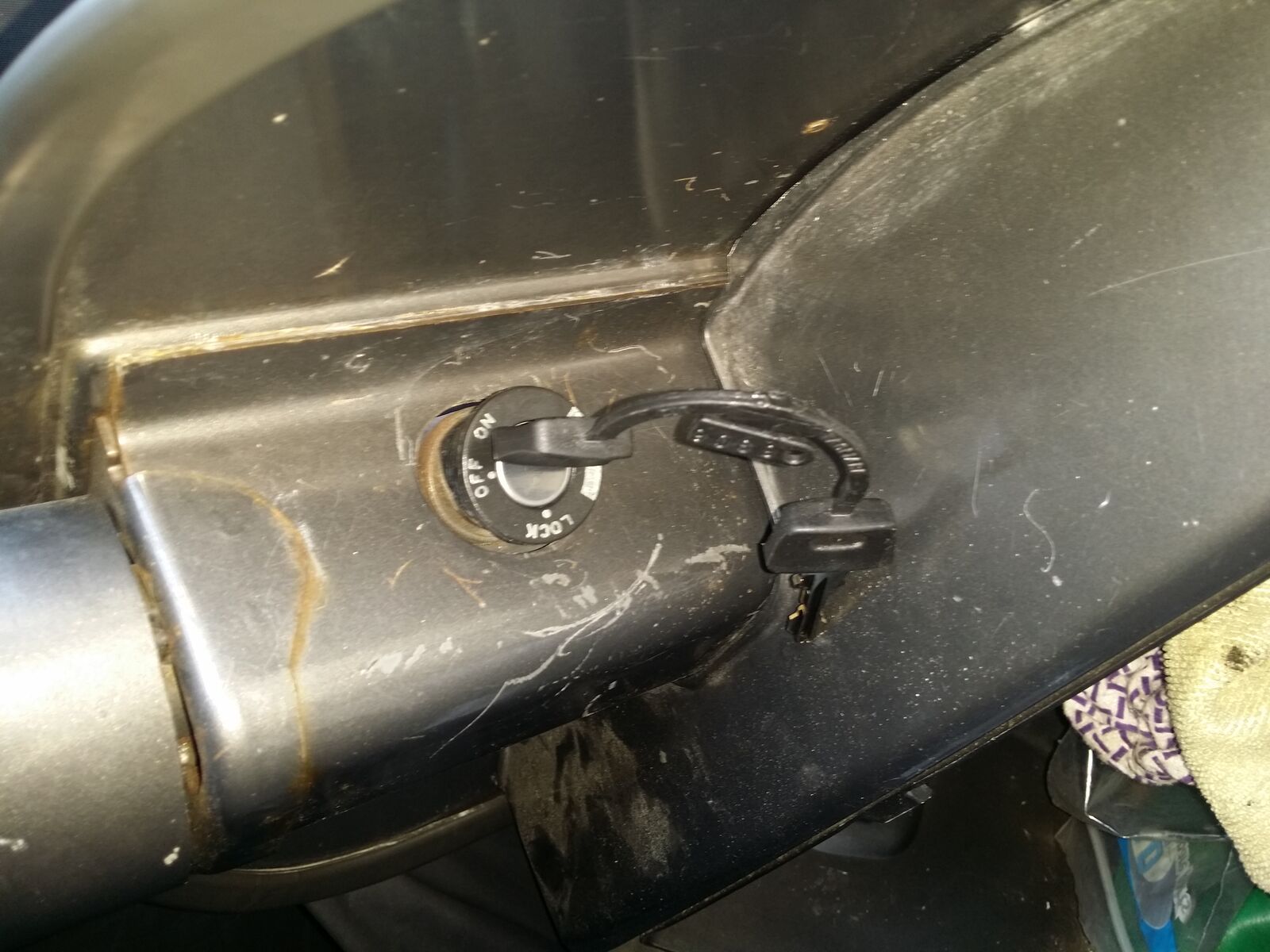

    Hallo Gemeinde des guten Geschmackes,
    Ich bin neu hier aber habe seit einem Jahr eine vespa pk 50 xl1.
    Ich habe leider meinen Schlüssel verloren. Schloss ist schon aufgebohrt und rausgenommen.
    Jetzt ist meine Frage,wie baue ich das neue richtig ein incl. Blende?
    Mein problem,ich habe das neue schloss schon drin,wie bekomme ich das raus :(
    Gibt es da tipps.
    Vielen vielen dank für eure Hilfe

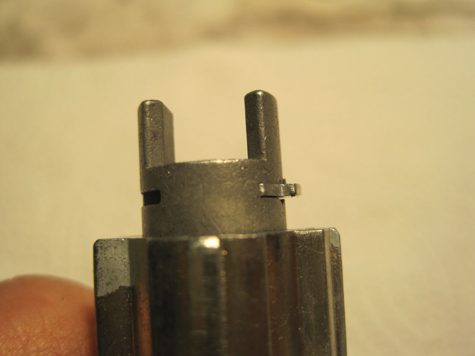

    Nein - diese fiese kleine federbelastete Raste zu ertasten ist nicht ganz einfach (s. Foto). Zwischen der Raste und dem Schloßkörper sitzt nach dem Einbau das Ende des Schloßträgers vom Rahmen, d.h., die Raste liegt daran an.

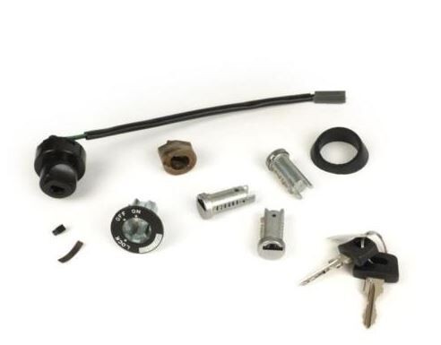

    Hallo Leute,
    nochmal eine Frage :)
    bezüglich der Sperrwalze, die den Lenker sperrt?!
    Wie bekomme ich die raus ?
    Und im Angehängten Bild, ist das der richtige Schlosssatz für meine PK 50 XL1 ?
    Es wird ab und zu geschrieben, dass man ein Distanzstück brauch, ist das für die XL1 oder für die XL2 ?
    Ich bin Euch für Eure Hilfe sehr dankbar!
