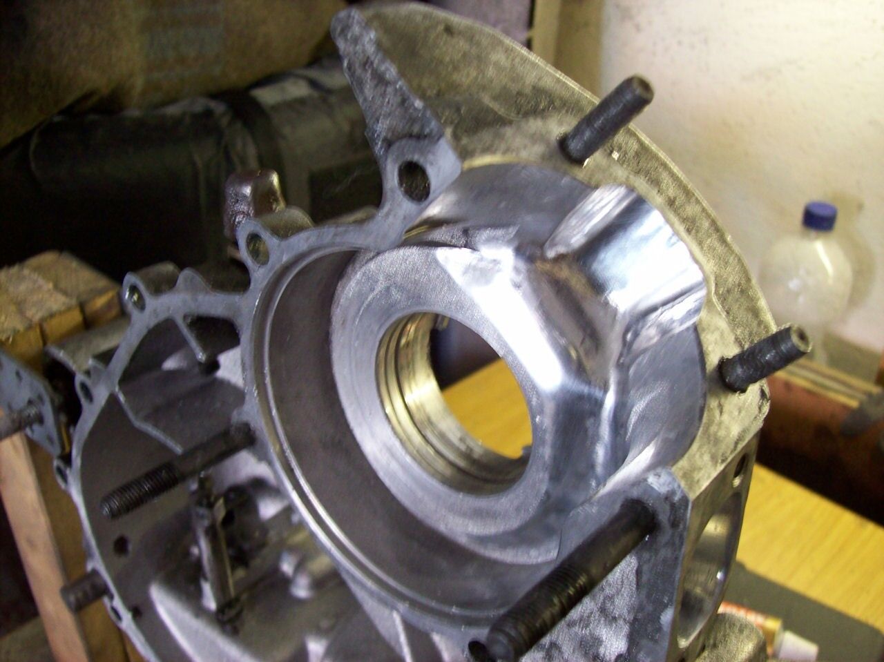

    ich hab den auch. Hab meine Fräsarbeiten am Motor damit gemacht. Ist viel leiser als so a kreischender Dremel.

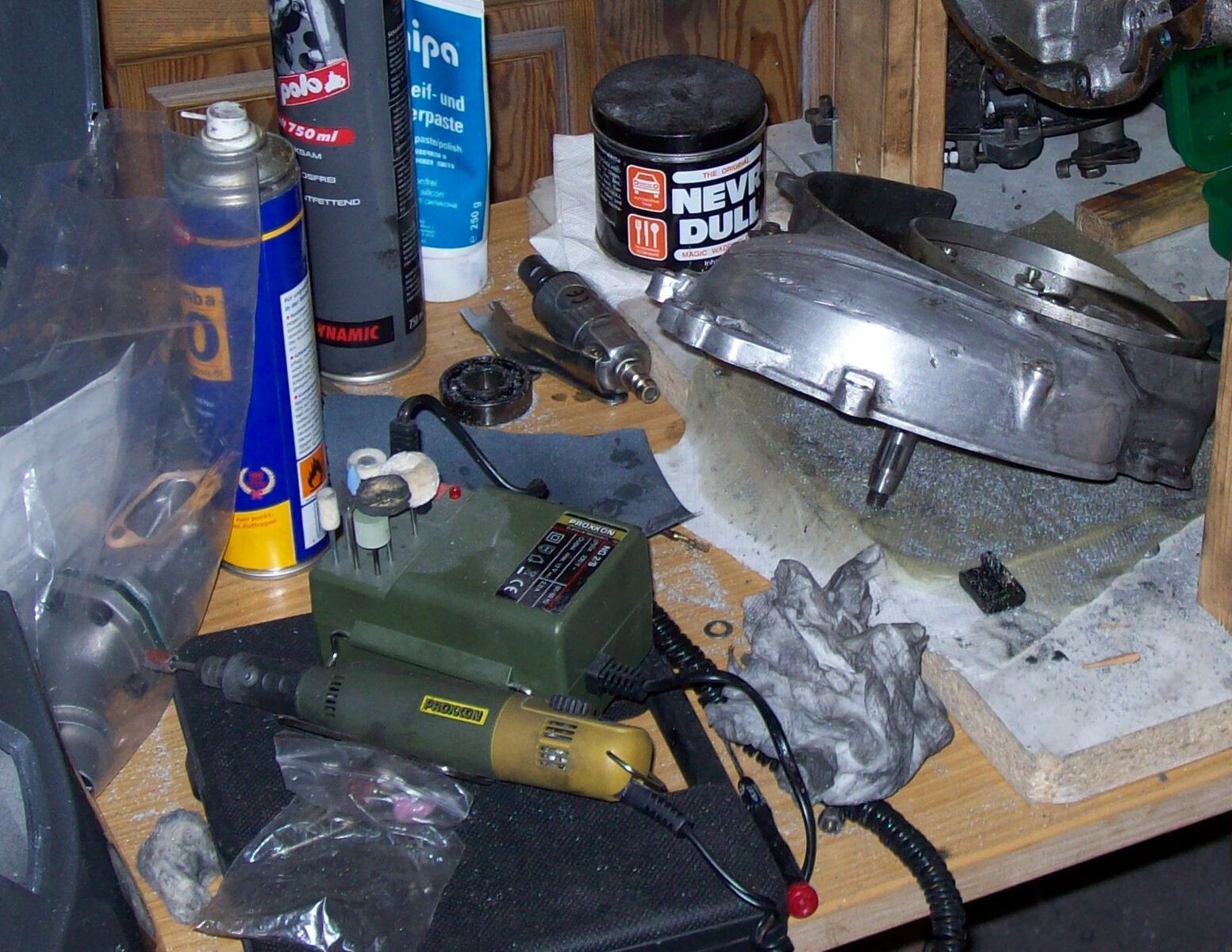

    sprichst du aus erfahrung oder halbwissen? zum Fräsen langt das Ding alle mal!
