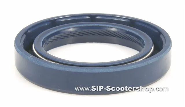

    Ich denke, man versuchte dir nahezulegen, im Zuge der Motorspaltung gleich auch sicherheitshalber den lichtmaschinenseitigen Kurbelwellensimmerring zu ersetzen, weil dieser beim Motorzerlegen u. U. leidet und dann undicht wird. Eigentlich ganz einfach...

    wie sieht der aus bzw. wo sitzt der?
    eventuelle Bilder wären cool, wenn ihr was habt!

    Also mal ganz ehrlich wenn du deinen Motor Überhohlt hast, solltest du wissen was ein Kurbelwellendichtring ist,hohl dir die Vespabibel.Derkleine Schlingel versteckt sich hinter dem Polrad.
