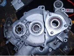

    nach langem hin und her hab ich mich doch entschieden den Roller zu zerlegen. Grund war das er fehlluft zieht und sicherlich die Simmerringe defekt sind. Was ich jetzt bestätigen kann.
    Ich hab den Motor jetzt gespalten:
    Was sollte man auf alle Fälle tauschen?
    Simmerringe klar! hab ich getauscht! Anschlagkummis auch.
    Kupplung wird auch getauscht.
    Aber was ist mit Lager? Kurbelwelle? Das sind Dinge die ich eher ungern tauschen möchte´, da es sonst auch sehr schnell teuer wird.
    Was meint ihr?
    Ach ja: Was ist das original Primärritzel? Meins hat 16 Zähne?
    Grüße aus der Werkstatt
  • Lager sollten alle getauscht werden ,gibt nix schlimmeres als wen du den motor zusammenbaust und nach wenigen Km hast nen lagerschaden
    Dichtungen würd ich auch tauschen , Wie stehts mit der Schaltklaue???, sind die flanken wo die klaue eingreift ,getriebe ausdistanzieren
    KW brauchst normalerweise nicht tauschen ausser das unteren pleuellager ist im eimer

  • Also bei der gelegenheit würd ich die Lager alle mitmachen sind ca 40-50 Euro Simmeringe ist klar auch neu ,dann wie sieht die Kurbelwelle aus ist es noch eine mit oben einer messingbüchse ? falls ja raus damit und eine rein mit Lager (hält mehr aus) dann das Primär würd ich wechseln wobei es drauf ankommt was für ein Zylinder gefahren werden soll , da gibts veschiedene... Welcher Zylinder soll denn später gefahren werden ?
    Und zu guter letzt ein Sito drunter oder eine Banane für die Leistung und Sound
    16 Zähne bei einer 50 N würd sagen da hat schon jemand was neues verbaut ich glaub 15 was original (bin mir aber nicht ganz sicher)

  • Hi,
    alle Lager raus....mmm das ist ja nicht so toll. Dei meisten gehen auch nicht so einfach raus. Muss ich mal schauen wie ich das mache. Die Kurbelwelle ist noch die mit der Messingbuchse. Sieht aber alles ganz gut aus. Fast zu schade um zu tauschen. Muss ich mir überlegen ob ich das mache.
    Kann ich das Primärritzel gegen das 15ér tauschen? Passt das mit dem großen Zahnrad hinter der Kupplung?
    Ist übrigens ein 3 Gang und ich möchte einen org. 50ccm fahren.
    12V hab ich mir auch schon überlegt, aber das ist dann schon viel aufwand....

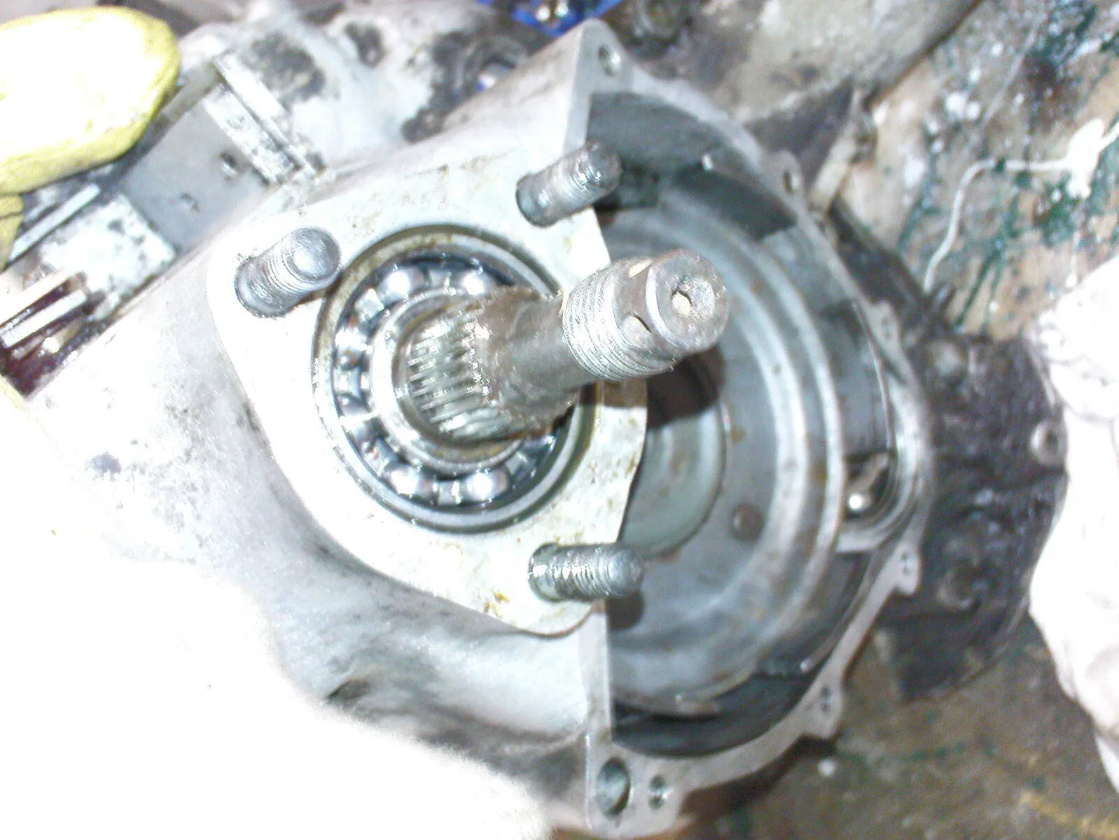

    Ach ja:
    An der Antriebswelle, dort wo man die [lexicon='Bremstrommel',''][/lexicon] mit 3 Schrauben wieder anbringt. Dahinter ist ja ein großes Lager. Muss da nicht eine Dichtung drauf? Wo ich das abgebaut hab war fast nichts mehr übrig von dem was da drauf war. Irgend was flaches(Dichtscheibe oder so)

  • die Dichtung hab ich. Ich mein aber das was aufs Lager selber kommt. Mir scheint als muss was aufs Lager da sonst alles durch die Rollen durchläuft?
    Oder? So eine art Simmerring? Nur Flacher
    So wie hier?
    Das ist meins
  • Da musst du einfach ein geschlossenes Lager kaufen, so eins hier.
    Und lager gehen mit einem Heißluftföhn raus oder Backofen, fallen normal von alleine dann raus.
    Rein machst die neu in dem du das Gehäuse wieder warm machst und das Lager im Gefrierschrank abkühlst.
    LG
    Mark
  • wieviel km hat deine vespa den hinter sich?
    das lagertauschen ist TEILWEISE sehr unangenehm, teilweise gar kein problem:
    ich würde es so machen, die lager einer sichtprüfung unterziehen, wenn (gerade das antriebswellen nadellager gut aussehen, dann lass die drin. ich halte einen lagerwechsel "einfach mal so" für blinden aktionismus.
    der roller hat lediglich falschluft (gehabt) und er ist nicht getunt... dann sollte das shcon in ordnung sein.
    wenn du die lager dennoch wechseln möchtest: ich hab das zeug HIER sehr gut gekriegt. musst dir einfach die lagernummern eingeben, dann findest du alles (bis auf die C4 Laber, aber n C3 tuts auch)
    Ich habe mich bei SIP etwas geärgert, weil die die Lager teilweise trotz anderer Angabe auf ihrer HP nicht liefern konnten und dann hieß es "frühestens September"...

    dann werd ich einfach ein geschlossenes Lager für hinten [lexicon='Bremstrommel',''][/lexicon] kaufen. Ich denk das ist eins von den lagern die einfacher rausgehen als die anderern?
  • Wieviel km der Roller hat weiss ich nicht. Ich schätze zwischen 15-20 Tkm?
    Ab Werk offene Lager, das heisst schlimmsten Falls kann ich das Lager so drin lassen?
    Oder sollte ich auf alle Fälle ein neues verschlossenes Lager verbauen?
