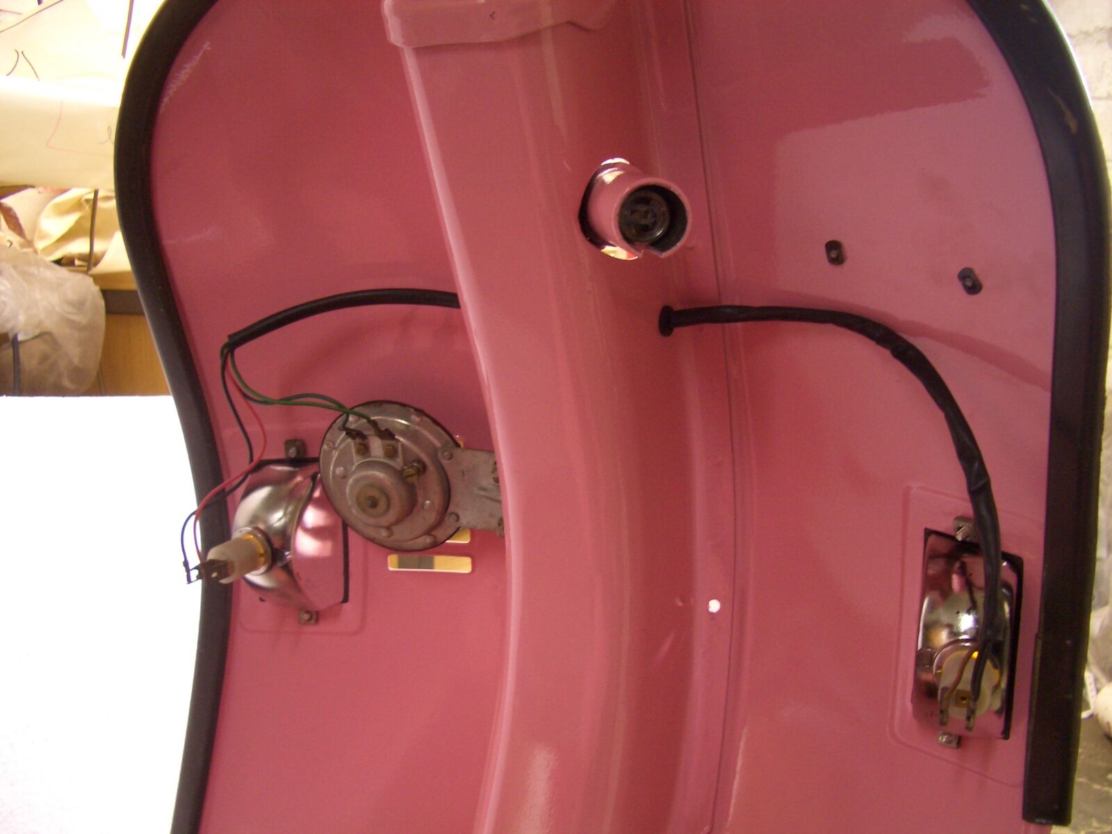

    hi leute hab ne frage hat jemand en bild von ner pk 50 xl wo die hupe montiert ist oder kann mir jemand genau
    sagen wie sie montiert wird .... %3Ca%20href=
    Bei mir siehts so aus...

    die hupe kommt links hinter dieses gitter. wird am mitteltunnel verschraubt, sollten 2 gewinde im rahmen sein.

    Hi ich hab auch noch ein Bild gefunden. Und immer schön die Gummis in den Kabeldurchführungen verwenden. Sonst Kurzschlußgefahr.
