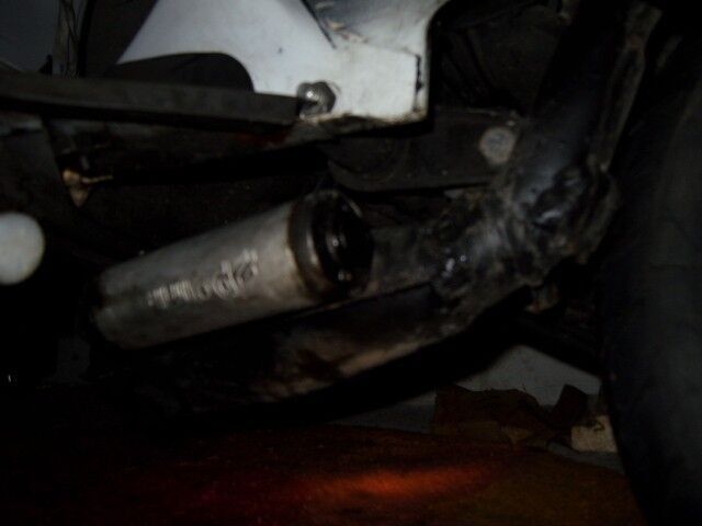

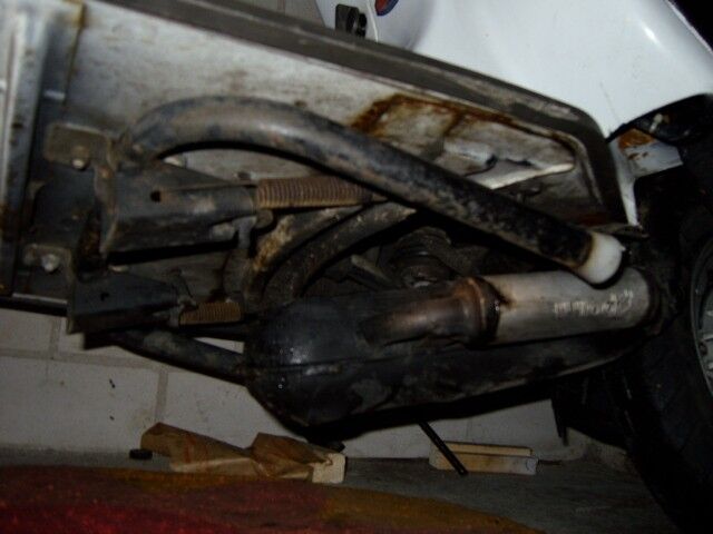

    • February 21, 2009 at 22:27
    ich hab mir da nen polini für meine automatik zusammen getütelt- es geht schon! hoff die bilder kommen rüber..

    • February 22, 2009 at 00:13
    Nein ,der original Puff verursacht nichts. Er sollte nur nicht dicht sein. Dafür kann man ihn ausbrennen.
    @t Vesparacer111 . Kennst du den Pinguin der sagt. Wenn man keine Ahnung hat einfach mal ............. 2-)
    @t Vespapate: Schön das du Bilder hast die zeigen das es geht.Ist halt angepasst und muß geschweißt werden.Originalkrümmer an unterer Stelle abflexen, uns dann eine`80 er PX Tüte anschweißen.(gilt nur für den 75 ccm Pinasco) Evtl. Halterung anpassen.Oder wie im Bild Polini , ist noch besser.
    Und wenn man einen kompl. selber machen will. Untere Formel.
