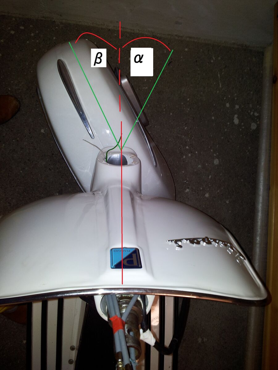

  • 1) Wie groß sollte bzw. muss der Lenkwinkel sein? (Auf den Bildern oben kann man erkennen das es nach rechts ein ganzes Stükchen weiter geht als nach Links) :?::?::?::?:

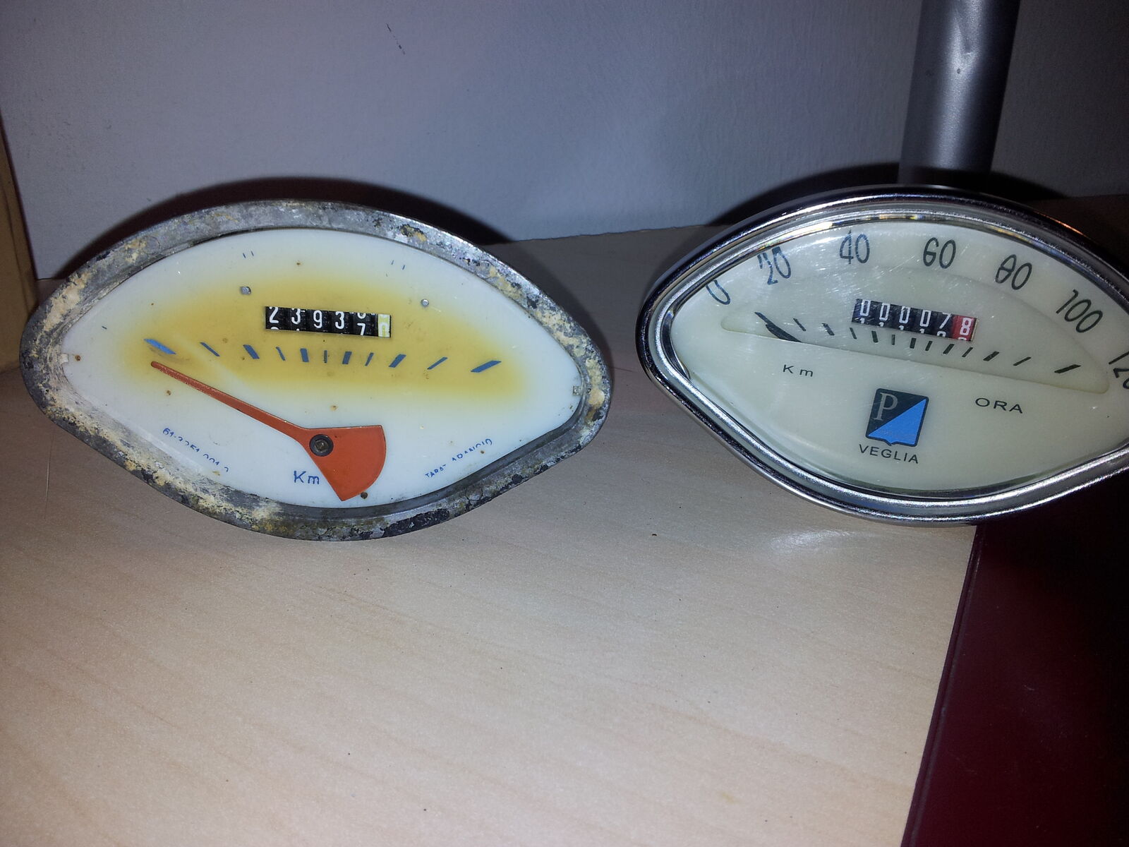

    3) Wie weit geht die Skala beim Tacho der Sprint original?? 100? 110? 120?  ERLEDIGT

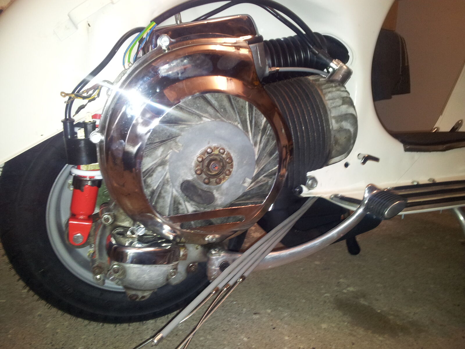

    4) Wie Lackiere ich am besten die Zylinderhaube? Auspufflack nötig, zwecks Temperatur?
    Ich kenn mich leider mit lackieren garnicht aus, bräuchte da eine Anleitung! Woher bekomm ich die Dosen??  ERLEDIGT

  • Es geht ja nicht um den LENKER an sich sondern um Lenksäule die weiter nach rechts bewegt werden kann als nach Links!!
    Ich hab mal eine "spezial" Grafik hochgeladen die zum Verständnis beitragen soll.
    Unkompliziert hätte ich natürlich sagen können man kann den Lenker weiter nach rechts drehen als nach links.
    dh. alpha > beta
    Jetzt ist meine Befürchtung das beta ein bisschen sehr klein ist.
    Desshalb wollte ich wissen wie der Winkel normal ist bei einer Sprint (oder auch anderen Vespas, ich glaube nicht das es da einen gewaltigen unterschied gibt)

  • Problem is folgendes:
    Der Anschlag für die Lenksäule im Rahmen ist verbogen dh. man konnte den Lenker fast 90 Grad nach re. und li. drehen.
    Ich muss die Vespa aber Typiesieren lassen und mir is gesagt worden das da der Lenkanschlag passen muss, desshalb habe ich ein Gewinde in diese Lenkanschläge hineingeschnitten und eine Schraube eingedreht damit das wieder Funktioniert. Das funktioniert soweit ganz gut nur eben zu gut desshalb gehts nach links nicht so weit wie nach rechts.
    Ich will nur wissen welcher Winkel da normal ist und ob das noch "passt" wie es bei mir ist damit sie mir beim typiesieren sagen ist nicht...

  • Die Linke Schraube weiter nach links, dass die beiden Winkel gleich sind, die müssen doch gleich sein, sonst wärs ja komisch, oder ?(
    evtl. an dem Anschlag an der Gabel bissl rumpfeilen, damit es dann passt.. nicht wenns den Anschlag an der Gabel wegreißt :-5
    Kenn mich damit nicht so 100%ig aus, versuch aber zu helfen :+2

    Problem mit dem Lenkanschlag ist mittlerweile gelöst!
    Ich habe einfach die linke Schraube ein bisschen abgefeilt, funktioniert soweit ganz gut!
