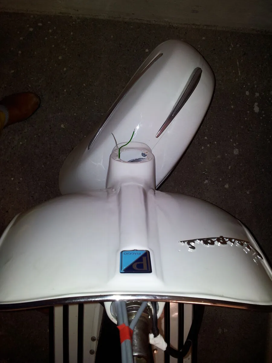

    Zitat von Vespa pa pa pa pa

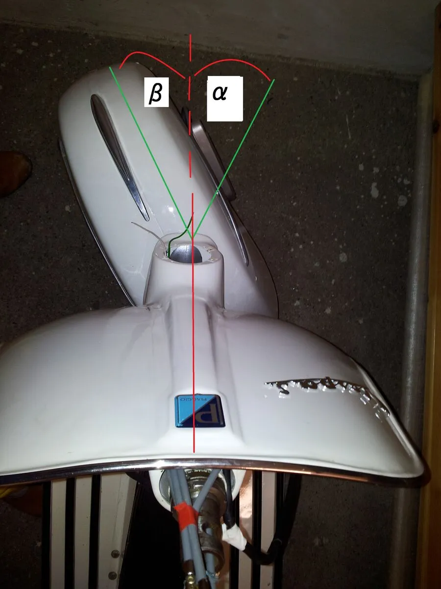

    1) Wie groß sollte bzw. muss der Lenkwinkel sein? (Auf den Bildern oben kann man erkennen das es nach rechts ein ganzes Stükchen weiter geht als nach Links) :?::?::?::?:
    2) Wie bohre ich am besten das alte Schloss aus? Und wie hält das Neue dann? Kann mir jemand das Funktionsprinzip der Lenkradsperre erklären, ich peil das irgendwie nicht!  ERLEDIGT
    thx Ve_pa
    3) Wie weit geht die Skala beim Tacho der Sprint original?? 100? 110? 120?  ERLEDIGT
    4) Wie Lackiere ich am besten die Zylinderhaube? Auspufflack nötig, zwecks Temperatur?
    Ich kenn mich leider mit lackieren garnicht aus, bräuchte da eine Anleitung! Woher bekomm ich die Dosen??  ERLEDIGT

    Hast du es denn mal mit anbebautem Lenker probiert?
    Einmal editiert, zuletzt von rassmo (December 6, 2011 at 17:51)

    Meinst du, dass die Gabel weiter nach rechts als nach link geht ? da kann man glaub ich nichts machen, müsst normal sein, es sei denn die Gabel ist verbogen, was unmöglich sein kann. :rolleyes:
    Wenn du den Lenker draufsteckst, Reifen gerade machen und den Lenker oben drauf auch gerade reinstecken und festschrauben, müsste alles richtig sein
    MfG Dennis

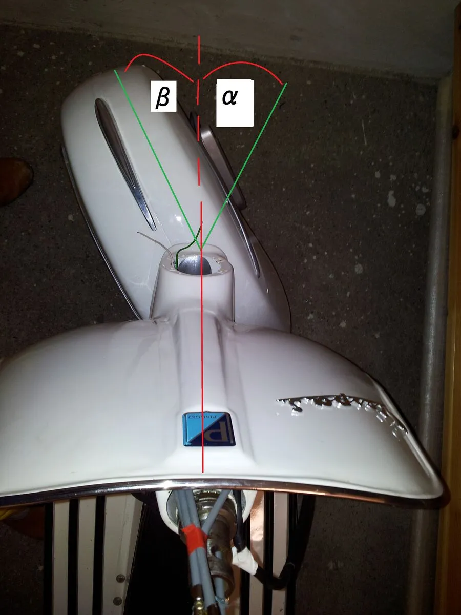

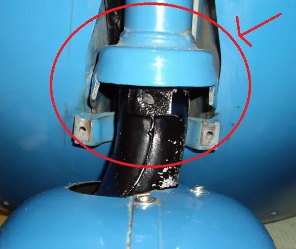

    Es geht ja nicht um den LENKER an sich sondern um Lenksäule die weiter nach rechts bewegt werden kann als nach Links!!
    Ich hab mal eine "spezial" Grafik hochgeladen die zum Verständnis beitragen soll.
    Unkompliziert hätte ich natürlich sagen können man kann den Lenker weiter nach rechts drehen als nach links.
    dh. alpha > beta
    Jetzt ist meine Befürchtung das beta ein bisschen sehr klein ist.
    Desshalb wollte ich wissen wie der Winkel normal ist bei einer Sprint (oder auch anderen Vespas, ich glaube nicht das es da einen gewaltigen unterschied gibt)

    Oder da etwas verbogen :-5
    Lenker drauf, stört kein Schwein :-6

    Problem is folgendes:
    Der Anschlag für die Lenksäule im Rahmen ist verbogen dh. man konnte den Lenker fast 90 Grad nach re. und li. drehen.
    Ich muss die Vespa aber Typiesieren lassen und mir is gesagt worden das da der Lenkanschlag passen muss, desshalb habe ich ein Gewinde in diese Lenkanschläge hineingeschnitten und eine Schraube eingedreht damit das wieder Funktioniert. Das funktioniert soweit ganz gut nur eben zu gut desshalb gehts nach links nicht so weit wie nach rechts.
    Ich will nur wissen welcher Winkel da normal ist und ob das noch "passt" wie es bei mir ist damit sie mir beim typiesieren sagen ist nicht...
    mfg

    Die Linke Schraube weiter nach links, dass die beiden Winkel gleich sind, die müssen doch gleich sein, sonst wärs ja komisch, oder ?(
    evtl. an dem Anschlag an der Gabel bissl rumpfeilen, damit es dann passt.. nicht wenns den Anschlag an der Gabel wegreißt :-5
    Kenn mich damit nicht so 100%ig aus, versuch aber zu helfen :+2
    Problem mit dem Lenkanschlag ist mittlerweile gelöst!
    Ich habe einfach die linke Schraube ein bisschen abgefeilt, funktioniert soweit ganz gut!

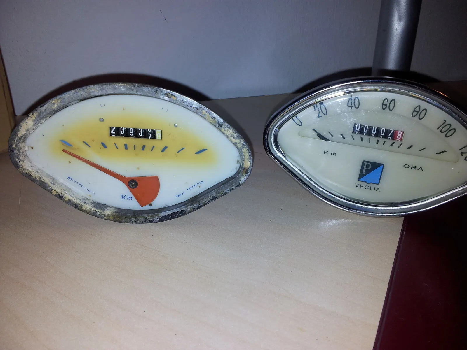

    Aja Tacho is da!!

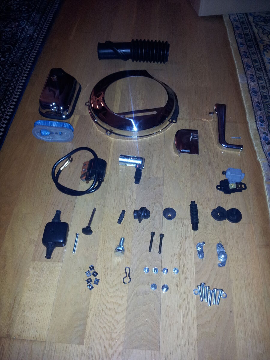

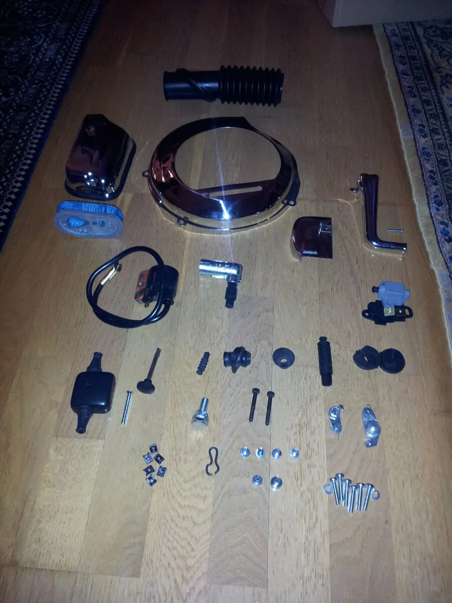

    Teile sind da!

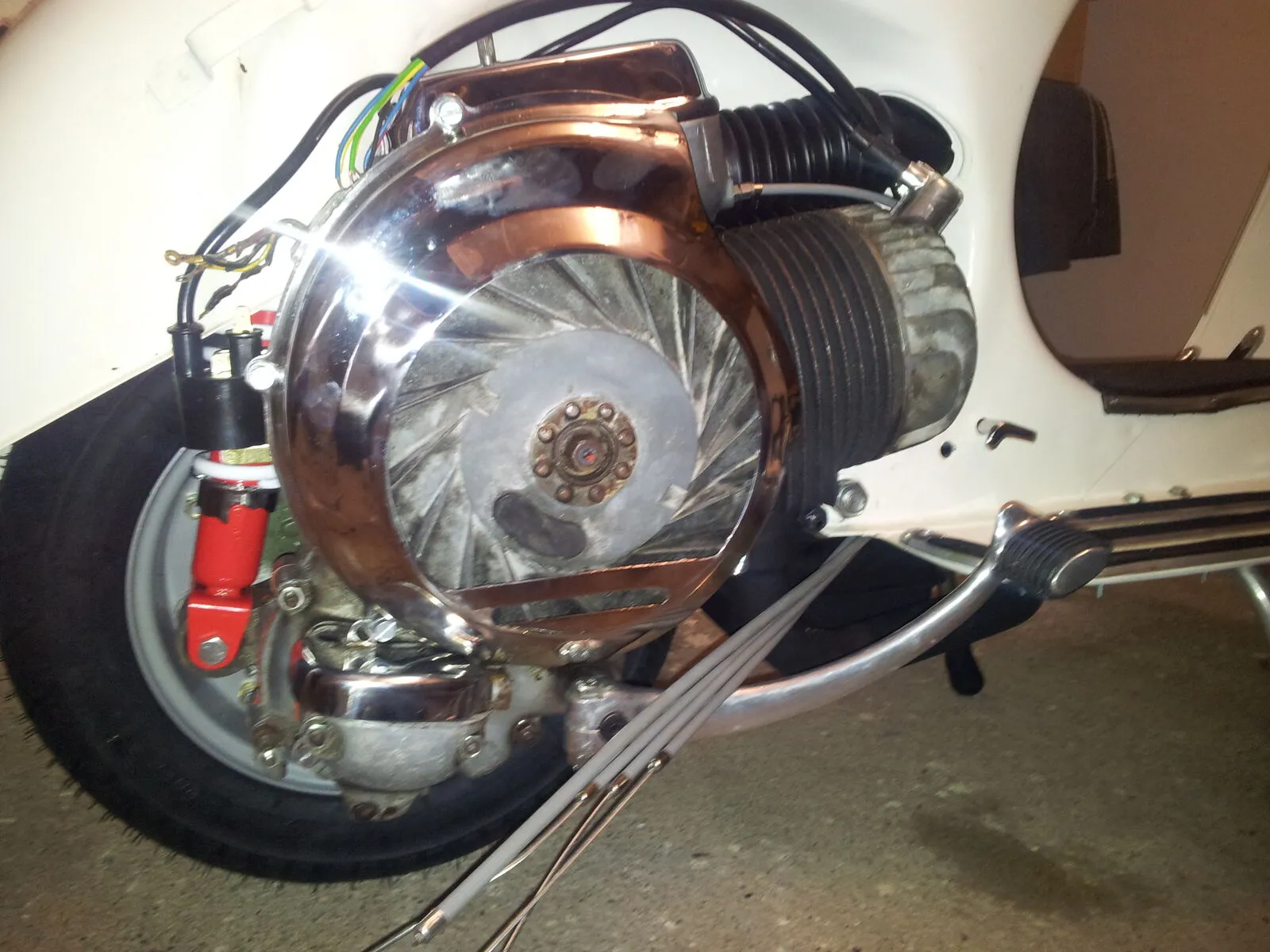

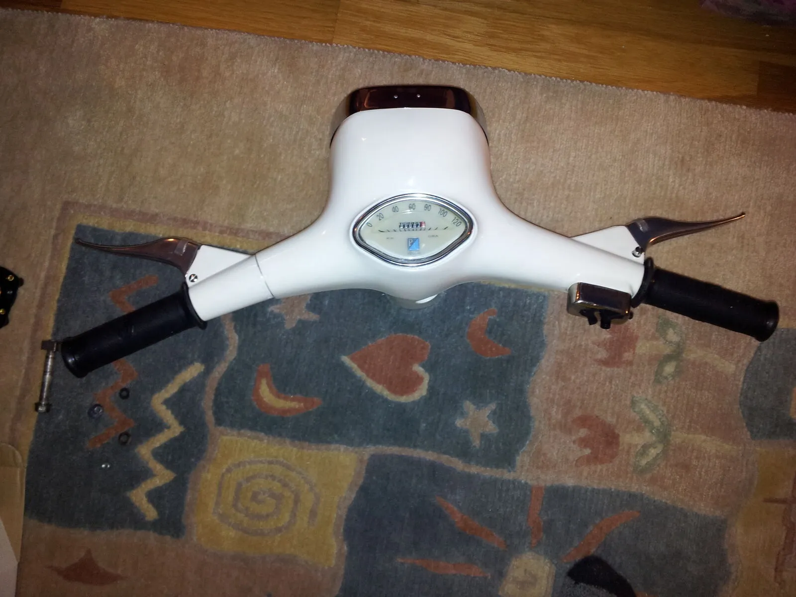

    Manches verbaut...

    Saubere Arbeit, Gefällt mir :thumbup:
    mfg
    [Blockierte Grafik: http://cdn.vespaonline.de/wcf/images/photos/photo-9080-4bae79ca.jpg]
    Original bis 120 :thumbup:

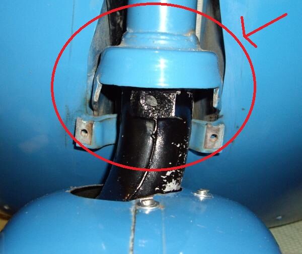

    Kann mal einer den Coke fotografieren? Also von innen wo das Rohr in den Rahmen reicht.
    Hab irgendwie das Gefühl das bei mir da noch was steckt. Ich müsste aber wissen wie das ausschauen soll.
    mfg

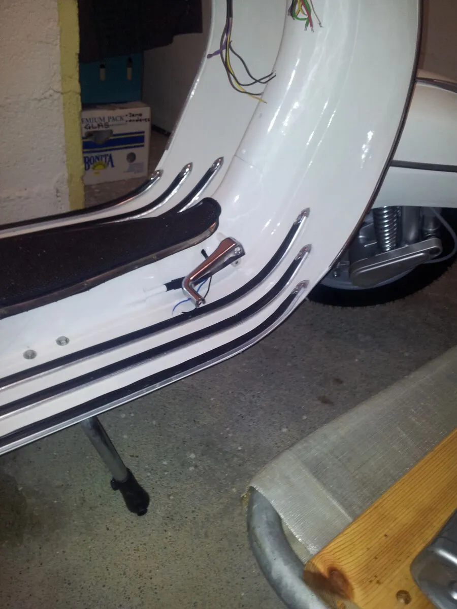

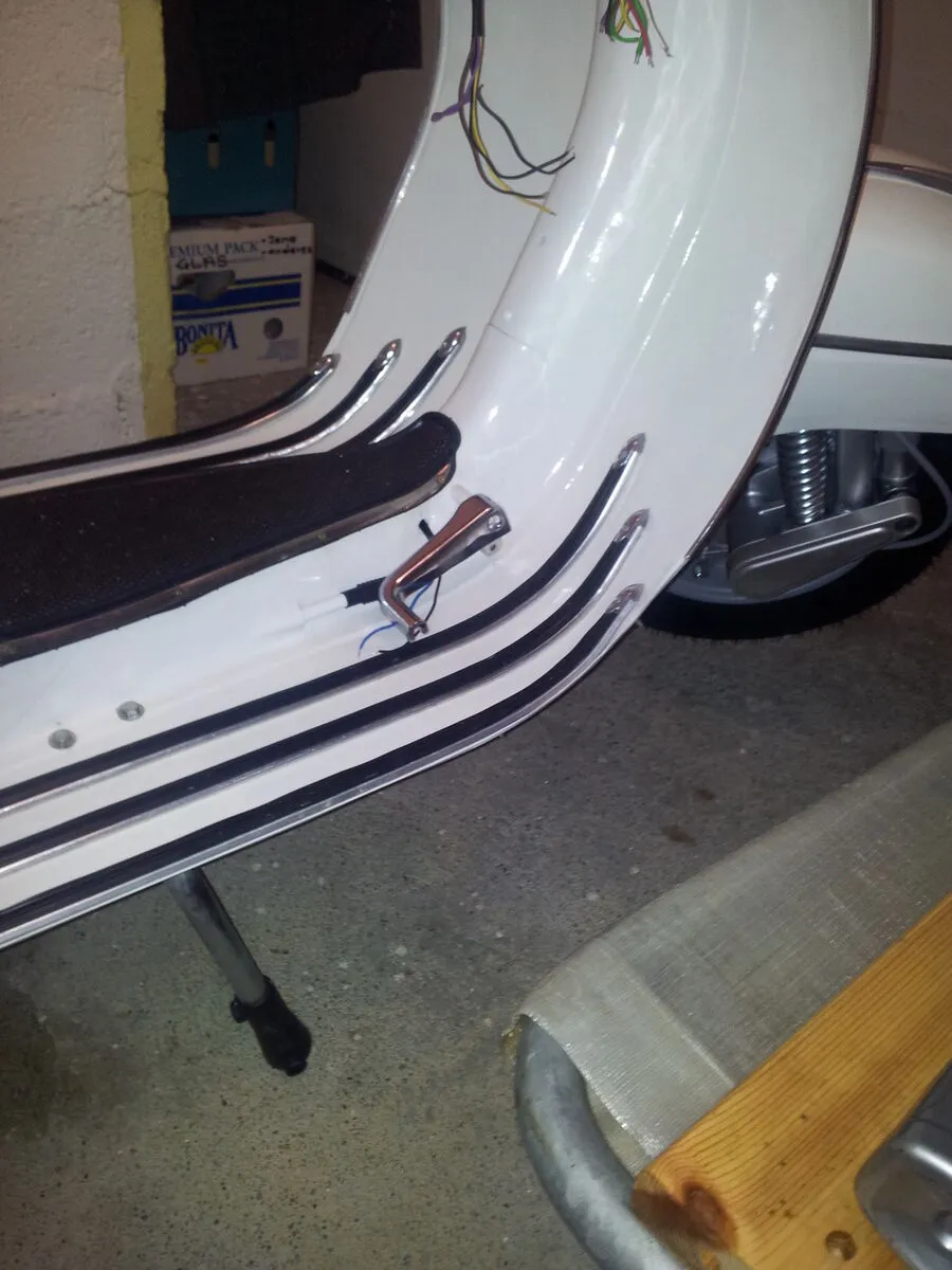

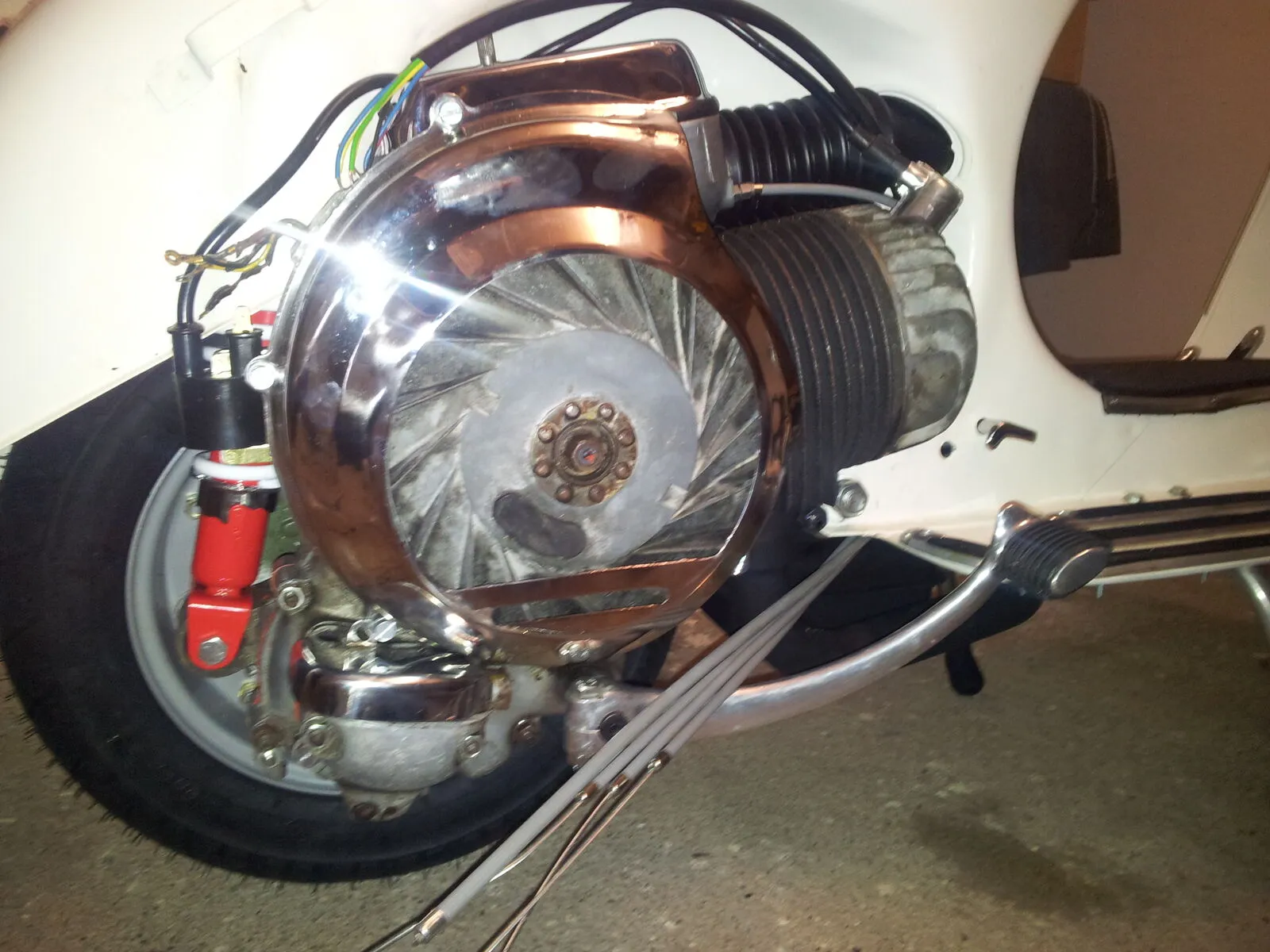

    Ein Teil der heutigen Arbeit.
    Morgen wird der Lenker mal montiert und dann sind eigentlich nur mehr kleinigkeiten zu erledigen...
    mfg

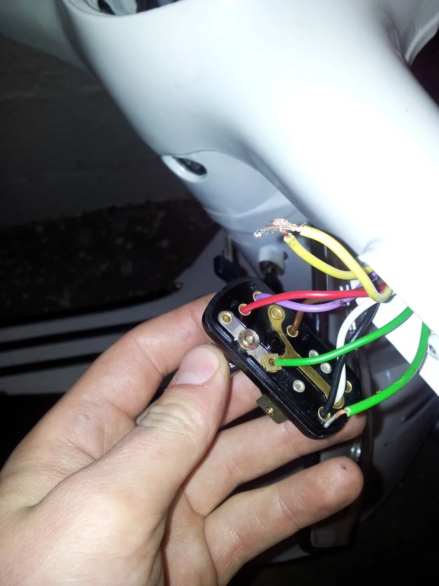

    Wegen dem Lichtschalter hab ich eine Frage.
    Laut [lexicon='Schaltplan',''][/lexicon] müssen die beiden Gelben Kabel z.B in eine "Öffnung" stimmt das so??
    Und laut [lexicon='Schaltplan',''][/lexicon] gehen 2 Kabel zur Zündspule und eines weg...
    Das was weg geht is klar zur Zündkerze und das eine von der Zündung zur Spule aber das zweite??
    Es ist ja auf der Spule nur ein Anschlus ?
    mfg
