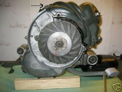

    Das ist der Zylinder

    So jetzt kommen wir weiter , der DR hat größere überströmer im Zylinder als original soviel dazu du solltest zum einfahren eine Größere hauptdüse reinmach
    ist jedoch nicht unbedingt wichtig mußt nur dran denken das ein Neuer Zylinder erst eigefahren werden muß ,also nicht abrupt vom Gas gehen oder Vollgasfahren Bergab !!
    haste das Weiße Kabel wieder richtig befestigt am Motor ? das ist die die links sitzt unter der plastikabdeckung

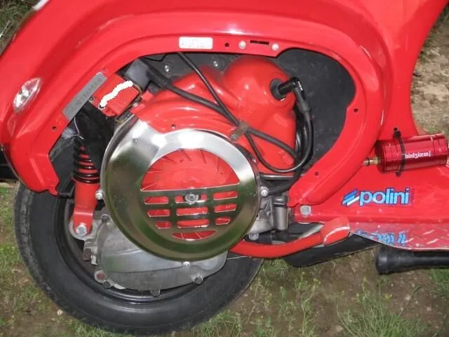

    • September 8, 2008 at 23:08
    die weiße linie so läuft das kabel bei mir

    • September 8, 2008 at 23:10
    Schau mal ob das vernünftig kontaktiert. Im Zweifel unten drunter mit Schmirgel 'n bisschen blank machen!
    • September 8, 2008 at 23:12
    Und da ist der Fehler denn das Zündmodul ist in gummie gelagert und soll vibrationsarm befestigt sein leg das kabel an Motor masse und dann wird sie laufen
