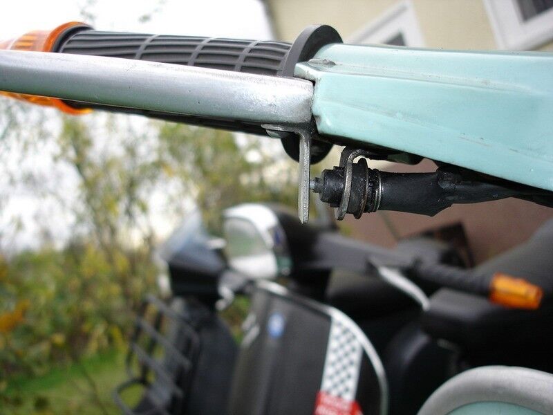

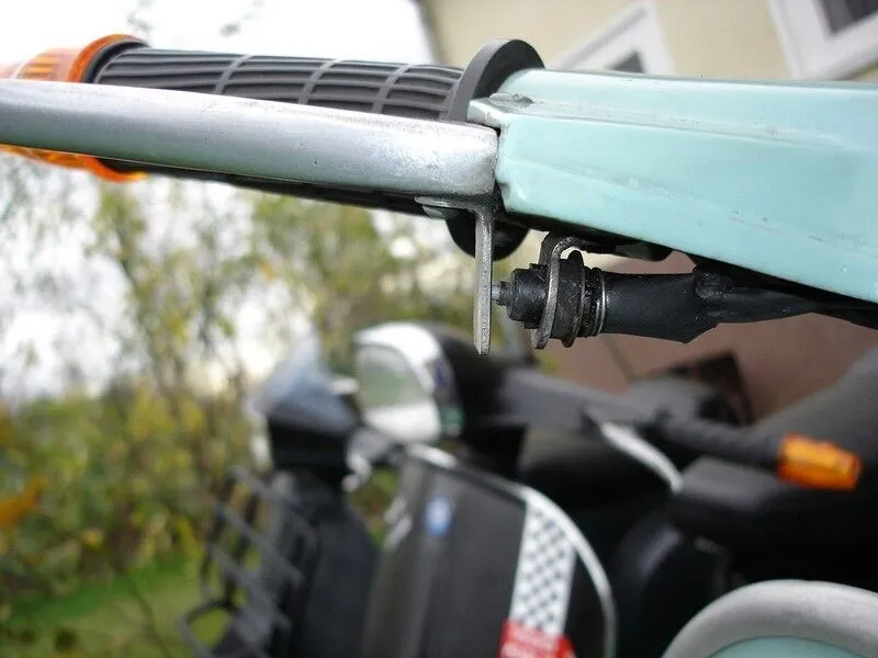

    Kann man bei Bedarf aber easy selbst nachrüsten.
    2 kleine Winkel ,nen Standartbremslichtschalter von Louis.

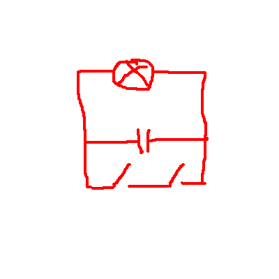

    muss aber auch ein Schalter sein der die Kontakte öffnet beim "Betätigen", richtig?
    und dann beide Bremslichtschalter in Reihe schalten, richtig?
    bei ner Para-Schaltung würds ja nur leuchten wenn man beide sozusagen öffnet
    hab ichs richtig verstanden? (s. Anhang)

    Gibt ja beide Typen bei Vespa.
    In meinem Fall ist auf PX technik umgestrickt.
    D.h beim betätigen Bremsbedal schließt der Schalter.
    Deshalb habe ich vorne auch nen Schließer,das plus habe ich mir KeepItSimpe&Stupid mäßig vor dem Fußbremslichtschalter abgenommen. :D

    alles klar, hab ich kapiert :)
