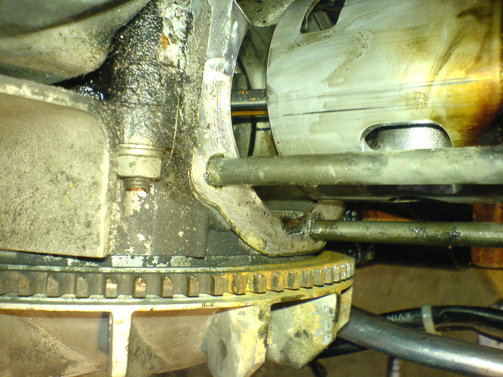

    1. Auspuff abgebaut, reingelangt wo der puffi an motor angeschlossen wird und Öl an den Fingern...is das normal?

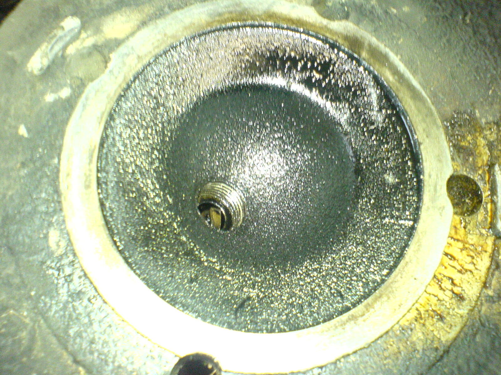

    3.Im Zylinderkopf ist ne komische Schicht drauf...so Öl-Krustenzeugs. Deutet das auf zu fett gefahren hin oder ist das normal?

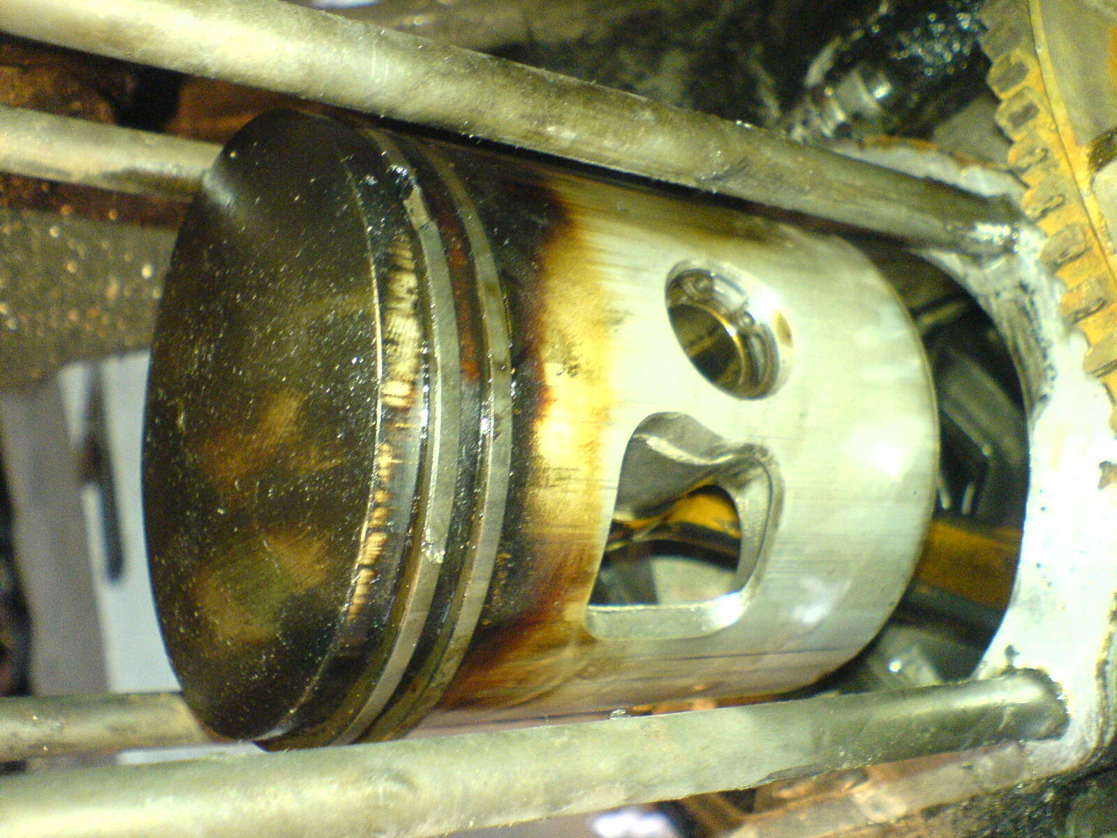

    4. Das gleiche auf dem Kolben und vom OT dessen nach oben im Zylinder.
    Krieg ich das mit Verdünnung oder so weg?

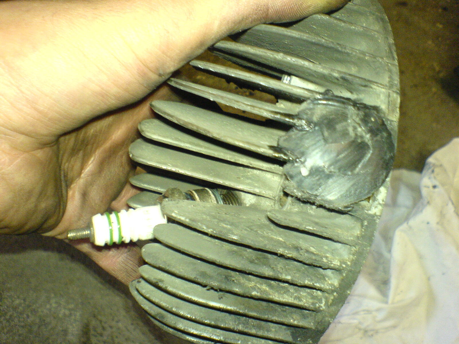

    5. Auf dem Zylinderkopf aussen ist so Plastikzeugs drauf, irgendwie als wärs hingeschmolzen, kann/soll ich das einfach wegmachen oder hat das nen Sinn?
    6.Muss ich die Kolbenringe auf jeden Fall wechseln? Hab neue hier, aber die jetzigen schauen eigentlich noch ganz gut aus?

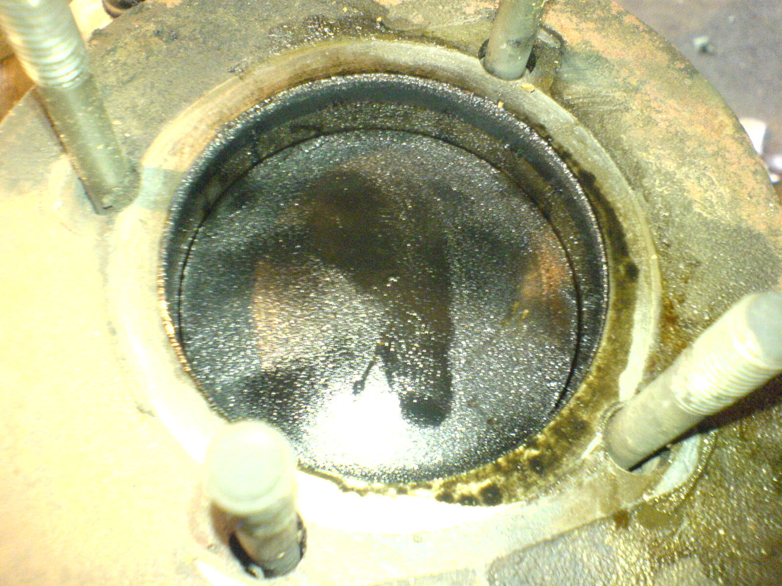

    Mach den Kolben doch bitte mal sauber. Man sieht so bereits Reibspuren. Wie sieht der Zylinder von innen aus, die Bilder blenden ein wenig.

    Der Zylinder schaut innen gut aus... kann morgen noch n Foto machen. Vom neuen dann erst wenner da is, die Post macht Urlaub :sleeping:

    Also die Kolbenringe würde ich auf jeden Fall wechseln, vom Bild her sehen die ziemlich abgenutzt aus ( wenn die Ringe nicht mehr ganz dicht sind, dann wird es da drunter schwarz)
    Ob das Normal ist?
    Na ich hoffe nicht!

    zu 3 & 4 diese Ölkohleablagerungen kommen vom schlechten Öl >> meistens Tankstellengemisch>< ablagerungen sollten unbedingt weg
    zu 5 vermutlich was von der Zylinderabdeckung >> kann weg
    zu 6 Ringe gehören neu unterhalb der ringe ist der Kolben schon schwarz >> blowby ringe dichten nicht mehr 100%ig

    zu 1 ist normal da nie das gesamte Öl im Gemisch verbrennt

    Zu 7. Mach den Ring runter(Elestart)bringt schon einiges,Feinwuchten ist Pflicht.Vor dem Zerlegen macht man auch immer den Motor sauber.Den Kolben solltest du auch mit nem 600 Naßschleifpapier abziehen(Ölkohle und Riefen).360er ist ganz schön grob...
