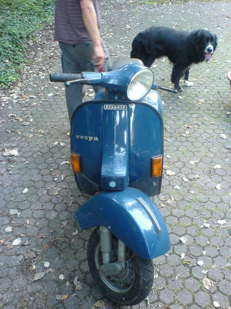

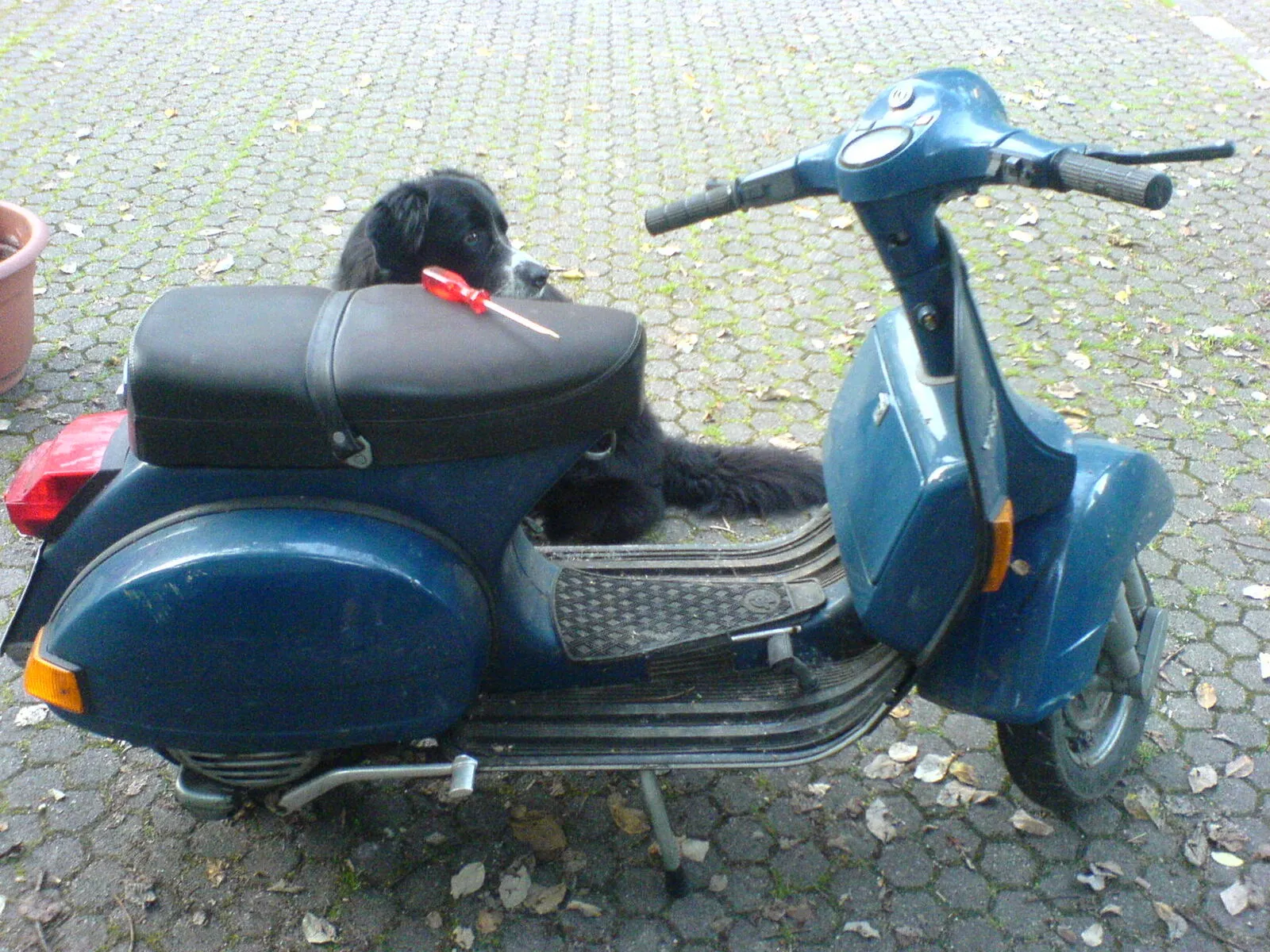

    hi hi .... ich kann wenn ich moechte eine vespa px 150 fuer 400 euro haben. der zustand ist gut und hat ca 21 tkm drauff. motor hoert fit an und faehrt sich auch normal. der motor ist unverbastelt =)
    da ich gerne mal lust haette eine vespa zu tunen ohne vielleicht gleich alles auseinandernehmen zumuessen.
    ist bei der vespa px 150 die kupplung schon starkgenung fuer ein groeßeren zylinder?
    haelt das das getriebe aus ohne nach z.b.5000 km in die knie zu gehn ?
    was waere das "maximal" was man rausholen koennte um die vespa noch relativ langlebig zu fahren ? ( bin jetzt nicht so einer der mega am gashan dreht, langsamer ist oft mehr ).
