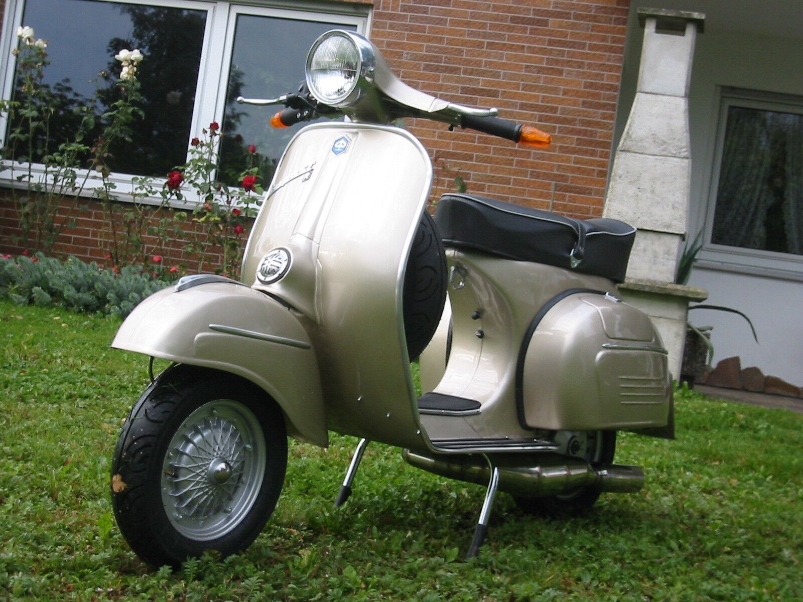

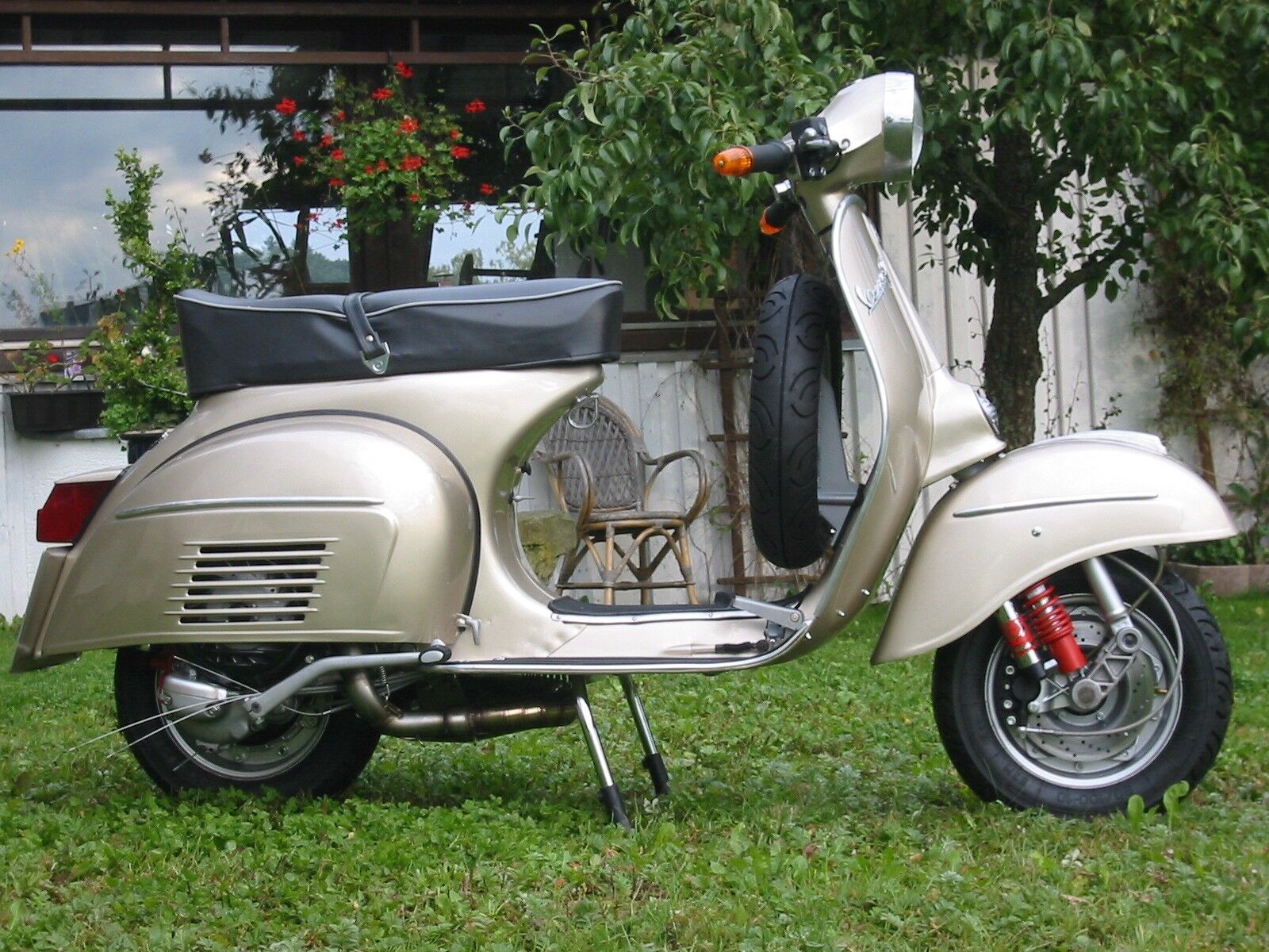

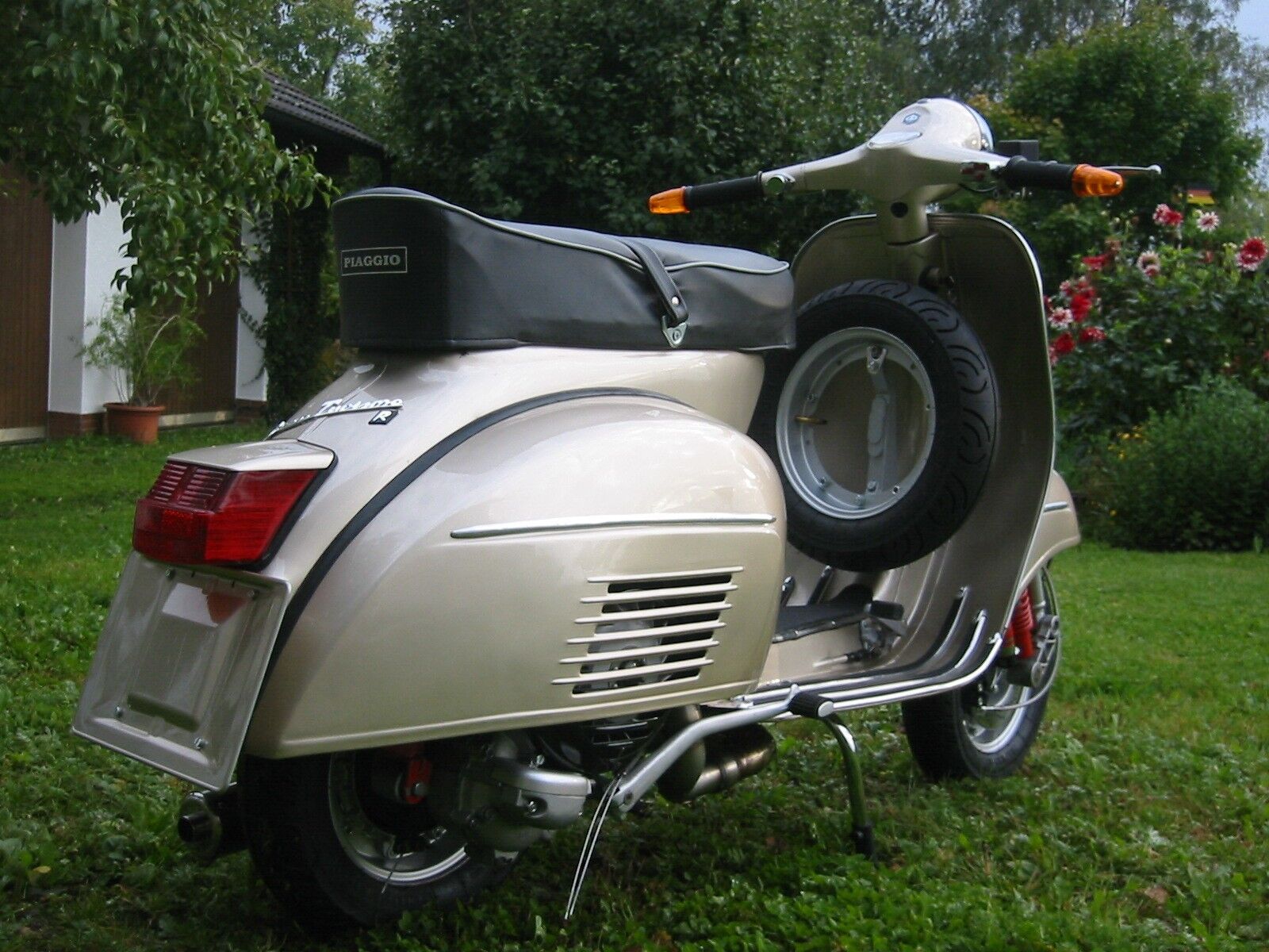

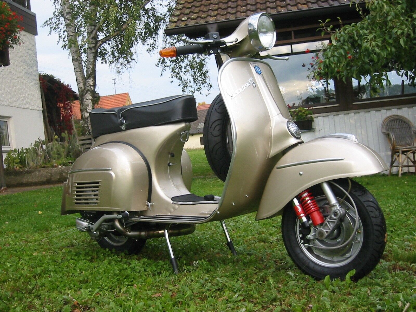

    Die Mühle ist jetzt dann fertig, nur Kupplung hab ich immernoch keine. Aber kommt noch. Wenns dann ans Motor einstellen geht kommen sicherlich nochmal ein paar Fragen hier auf.
    Dachte zuerst an ne Corsa-Sitzbank, aber die hier find ich eigentlich doch ganz geil. Das hintere "R" ist übrigens nicht original, find ich aber auch ganz geil. :thumbup:
    Und weil der Mensch ein Augentier ist noch neue Fotos an bekanntem Platz.

    Sieht klasse aus aber musstest du die Blinker für den Tüv anbauen oder hast du sie zu deiner sicherheit angebaut? :thumbup:

    Na ja, wenn Du aufmerksam gelesen hättest, wüsstest Du dass da ein 221er Malle sein Unwesen treibt. Der Roller ist von 1969.
    Seit 1961 sind Blinker Pflicht und können bei der Leistung auch nicht ausgetragen werden.
    Sehr schöne Kiste...

    Aber sie hatteja ursprünglich keine Blinker.
    Wenn Sie so einmal in einem EU Land zugelassen war, müsste sie nach EU-Recht doch eigentlich in D auch so zugelassen werden können.
    Aber mal davon ab, weiter zu den Blinkern:
    Sind die feststehend mit Innenrohr verbaut, oder drehen die mit?
    Wie ist das eigentlich jetzt genau mit den Blinkern und dem Tüv?

    Die Blinker sitzen starr, drehen sich also nicht mit. Originale Innenrohre hatte ich leider nicht, hab mir dann selbst welche geschweißt/gesägt aus Smallframe-Röhrchen. Stromversorgung war mit dem 12 V PX Motor ja auch kein Problem. Und ein Schaltrohr mit Aussparung für den Blinkerschalter gabs günstig bei eBay, zusammen mit dem Rest vom Lenker, welcher an der Bremshebelaufnahme ausgebrochen war. Da hat es keine Überwindung mehr gekostet die Alu-Platte für die Bremspumpe anschweißen zu lassen.
    Muss ehrlich sagen, dass ich die Optik der Blinker mag, deswegen stand der Anbau von vornherein fest. Auf Baujahrschummelein oder Ausnahmegenehmigungen kann da verzichtet werden.
    Ich habs im Urin, dass mich TÜV-Abnahme und Zulassung noch Nerven, Zeit & Geld kosten werden...
