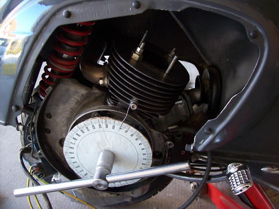

    Ich hoffe dass ich nun alles richtig gemacht habe.
    Gradscheibe angebracht. Kolbendach bis auf über Auslass gebracht --> auf 0° gestellt --> im Uhrzeigersinn weitergedreht --> über UT nach richtung Auslass bis Kolbendach obere Kante bedeckt --> Wert abgelesen -->
    Auslass: Wert: 185° --> 360° - 185° = 175° Auslass.
    ÜS: Wert: 230° --> 360° - 230° = 130° ÜS
    Vorauslass: (185° - 130°) /2 = 27,5°
    passt das so?

    • March 21, 2009 at 12:45
    • #554
    Das ginge noch spitzer,aber wenn du zufrieden mit der Leistung bist dann laß es so.
    Was sagtden der Trachtenverein in deiner Region dazu? :D

    • March 21, 2009 at 12:56
    • #555
    Ok dann lass ich es so. Das Ding geht für meine Bedürfnisse sehr gut :) das kann man ja dann nächste Saison noch ein wenig ausreizen.
