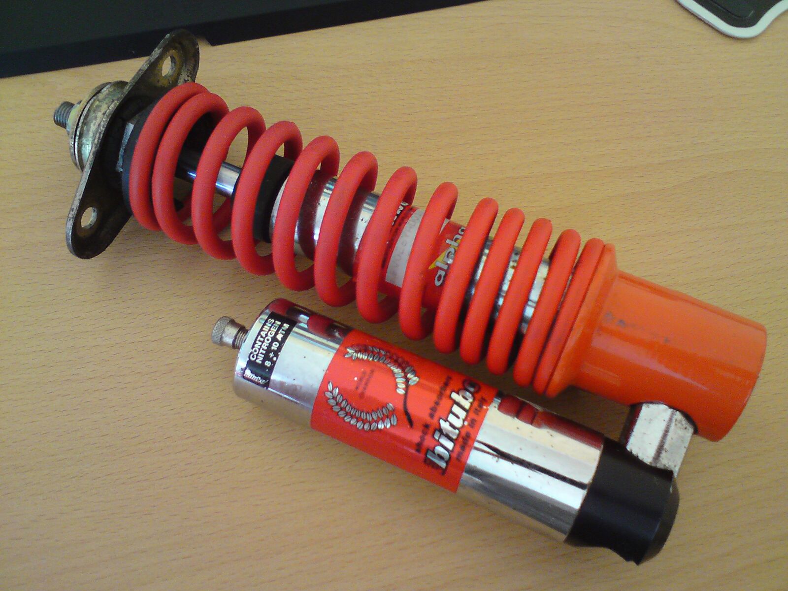

    Dein Bitubo haben wir heute gemacht und der Pola war dann auch gleich ganz fix auf der Post der Brave.
    Hast Ihn bald wieder
    Ja hab die erfreuliche Nachricht schon erhalten :)2-)

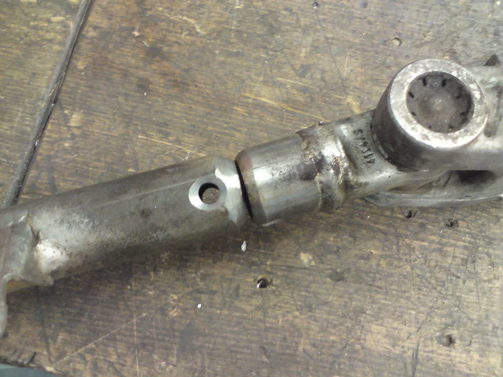

    Mal zum gekürzten Bitubo: Nur die Kolbenstange gekürzt, d. h. Gewinde weiter runtergeschnitten und dann den überflüssigen Rest oben abgetrennt? Wieviel gekürzt? Feder original gelassen? Bearbeitung in zusammengebautem Zustand, d. h. Ausgleichsbehälter nicht vorher demontiert und dementsprechend keine Sauerei mit Öl?
  • Labelsucker
    1,217
    18,942
    3,259
    Vespa Club Regensburg
    • July 14, 2009 at 17:03
    • #754
    Kolbenstange hatte ich gesagt dass sie 30mm kürzen und die Feder um 25mm, damit ich mehr Vorspannung habe. Zum Rest solltest du die 2 mal selbst fragen.

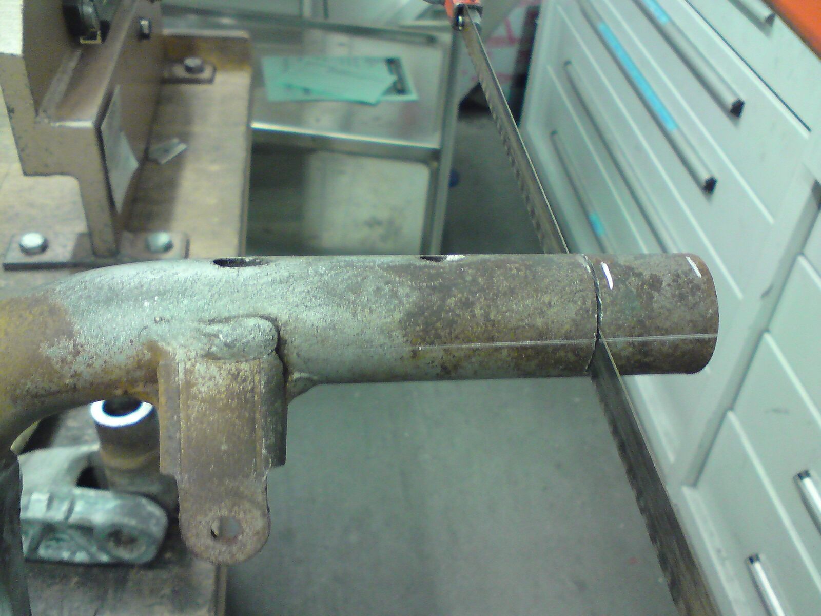

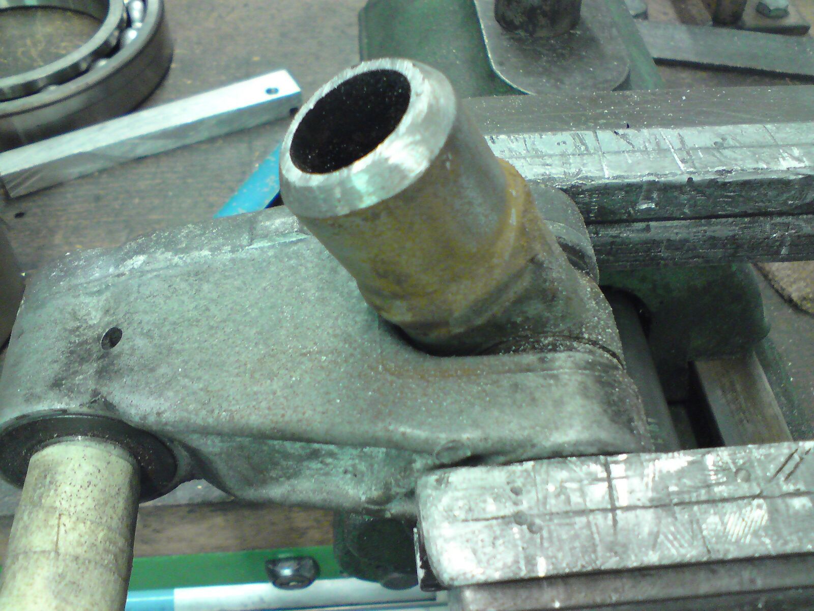

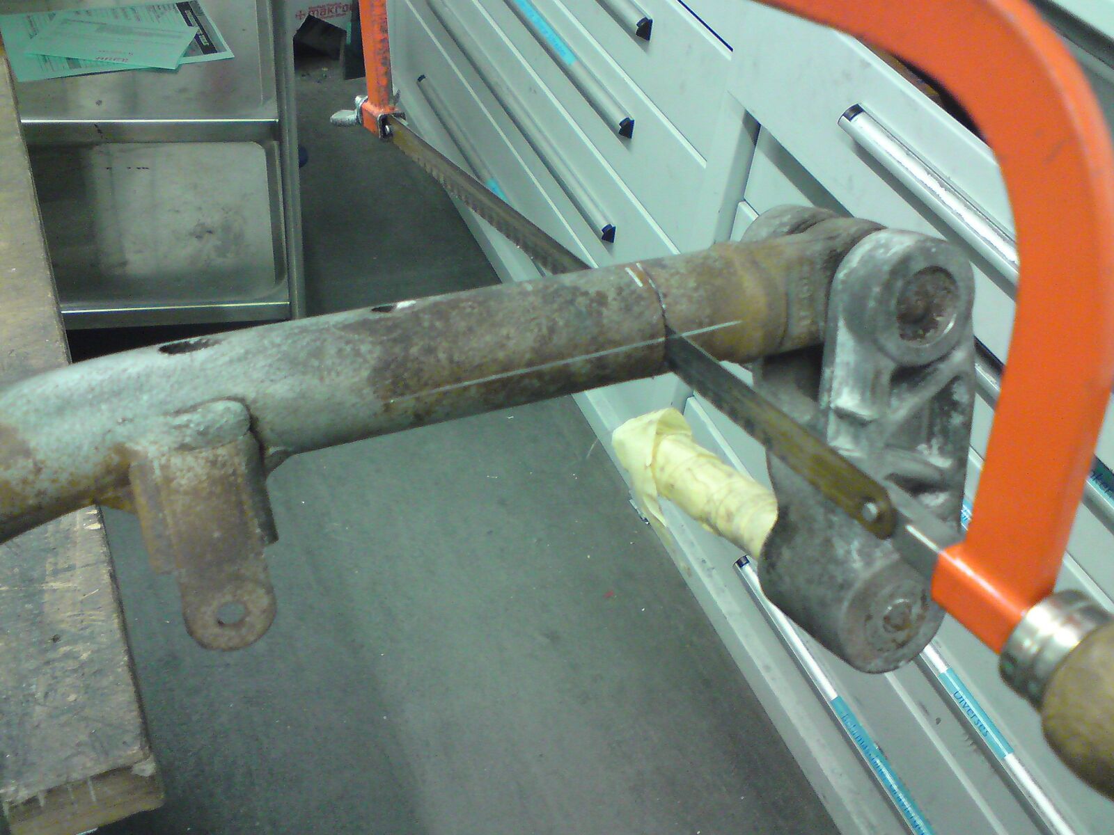

    Heute hab ich mal nen Stückchen (30mm) der PK-Gabel rausgesägt, angefast und Löcher gebohrt damit da sauber geschweisst werden kann. Morgen dreh ich mir eine Stahlhülse die dann da rein kommt und verschweisst wird.
    Mein Bitubo ist auch vom Skifreerider und Pola zurück gekommen. Hier nochmals ein Dank an die (sau)schnelle und gute Arbeit. (lackieren hättet ihr ihn aber nicht müssen, wird eh schwarz oder grau :whistling: )

    sind nur mal mit der dose drüber, da durchs erhitzen der feder deren lack abgebrannt ist, und das kann man ja nich so lassen :whistling:
    hast übrigens sauber gearbeitet bei der gabel klatschen-)
    aber wolltest du nich eigentlich wie besprochen nur 25mm rausnehmen?
