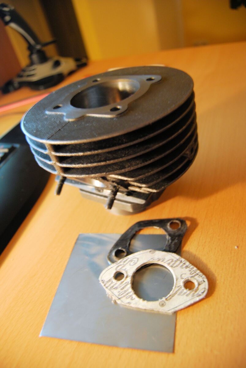

    Hab den Zylinder heute abgedreht, ich hab mal wieder geschwitzt und das nicht vor der Anstrengung ^^ (war damals beim Polini genau so).
    Hab nun 1,5mm abgedreht und nen 0,5er Blech besorgt. Das Fräs ich mir morgen auch noch zurecht. Und weils so schön war, hab ich mir gleich ne neue Auslass-Dichtung gebastelt.

    so schauts bis ez aus.... morgen kommt der Feinschliff (musste mir erst Ersatzschleifrollen besorgen)
    ez nur noch die Dichtung fräsen
