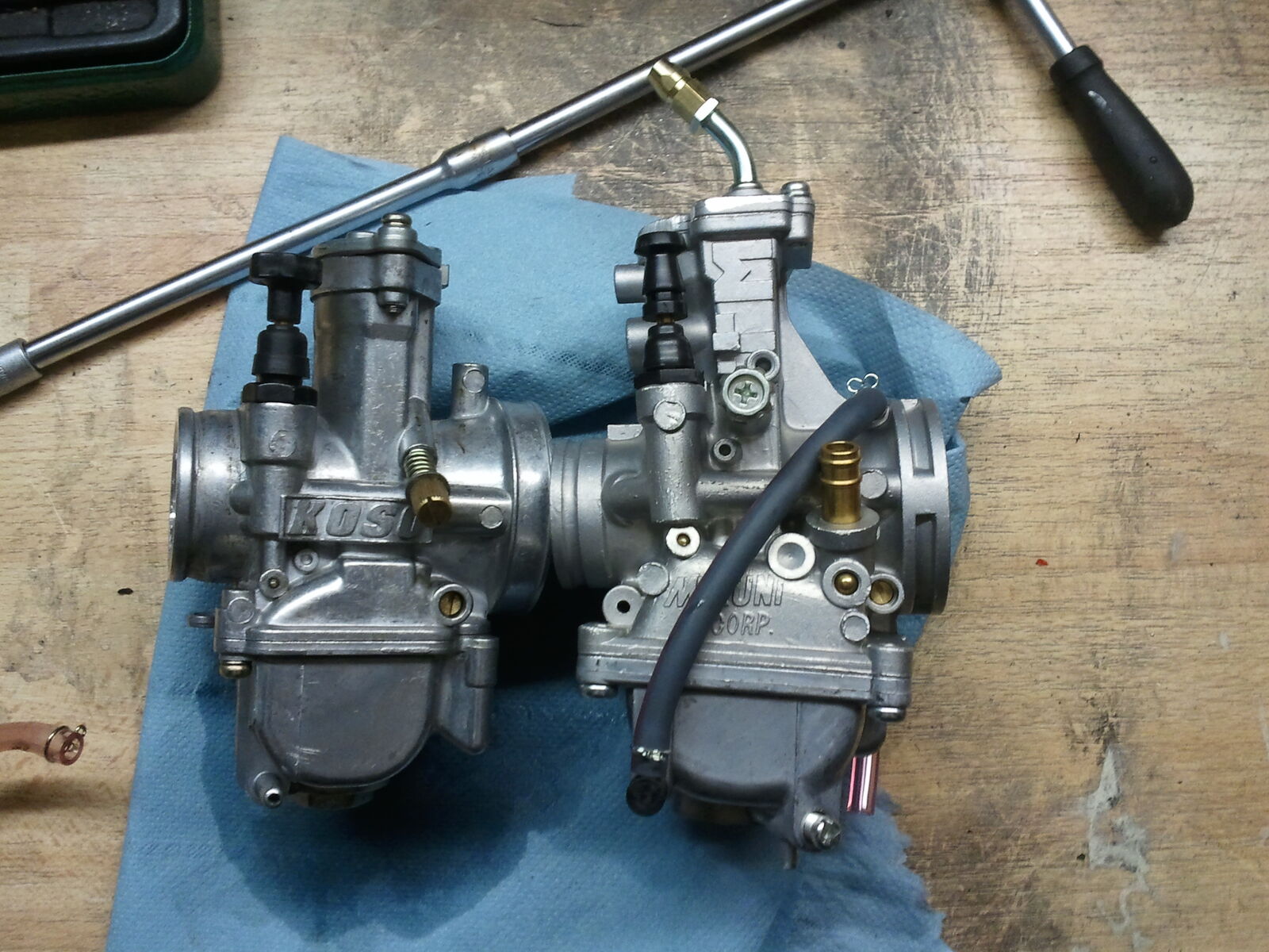

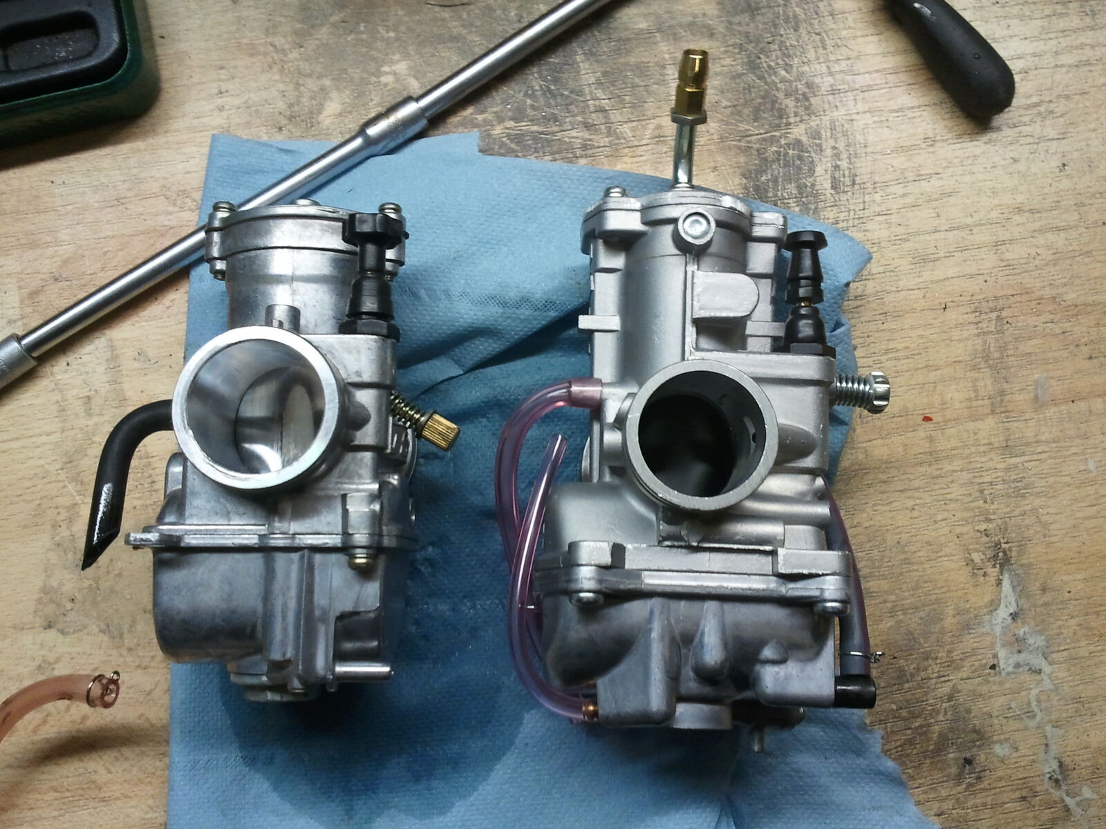

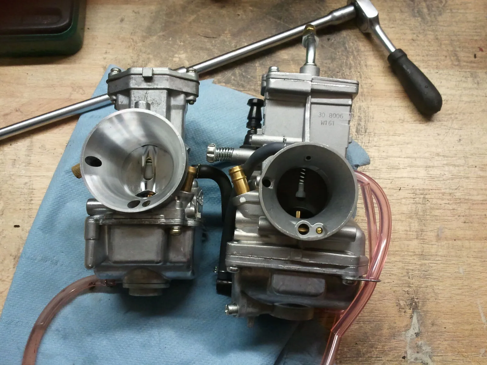

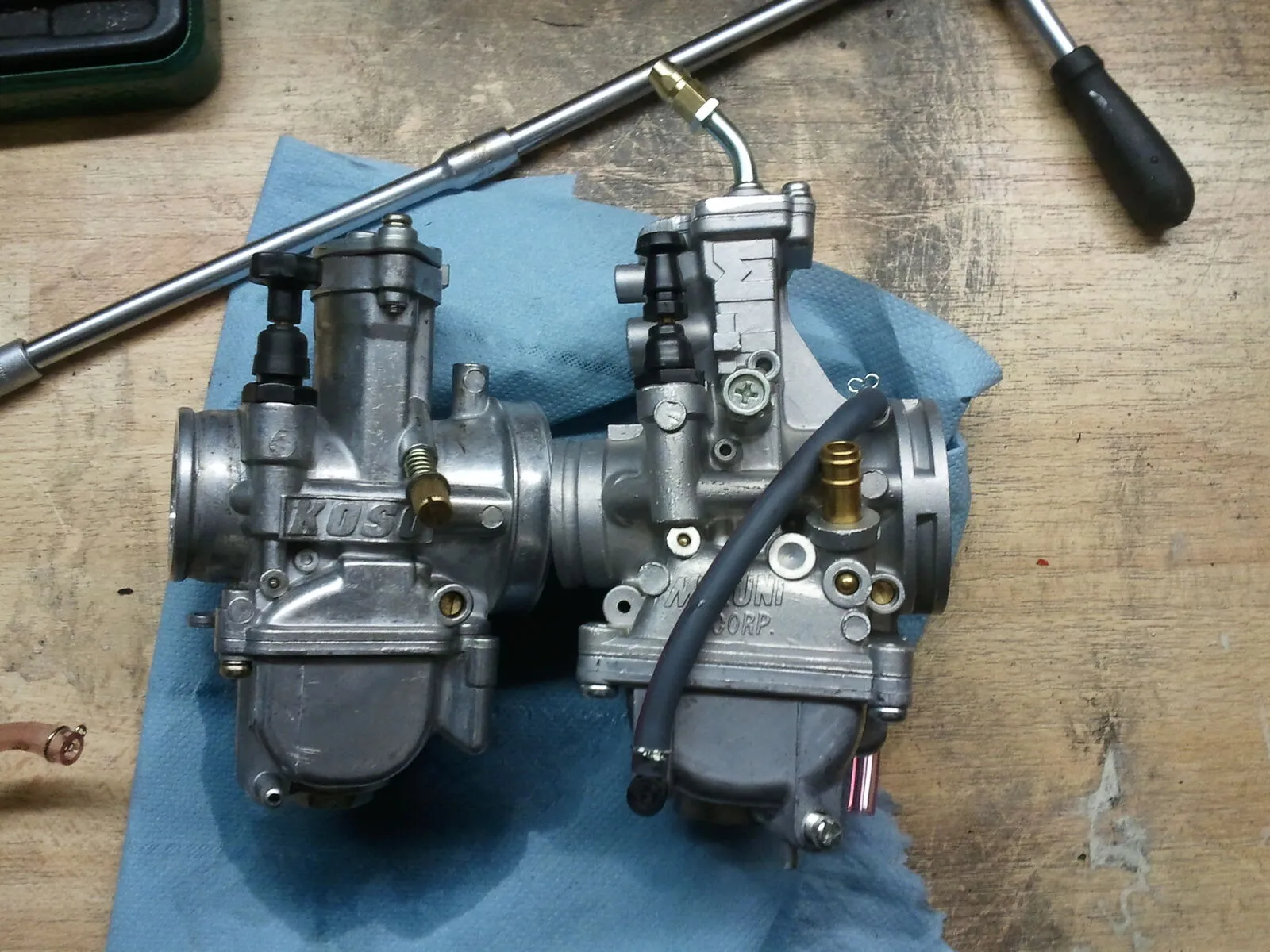

    hab mich nun endlich dazu durchgerungen nen Mikuni TMX 30 zu verbauen. Der Koso 32 fliegt raus!
    ganz schöner Unterschied in der Größe vom Vergaser.
    nun muss ich schauen ob der Mikuni überhaupt reinpasst wegen Winkel meines ASS
    links Koso / rechts Mikuni

    sollt in der spezial einfach so passen
    bei PK passt das leider nicht ohne bodenklappe ;)
    scheiße groß des trumm ja!

    Jawohlja, er passt rein, aber an die Einstellschraube zu kommen geht garnicht mehr :D

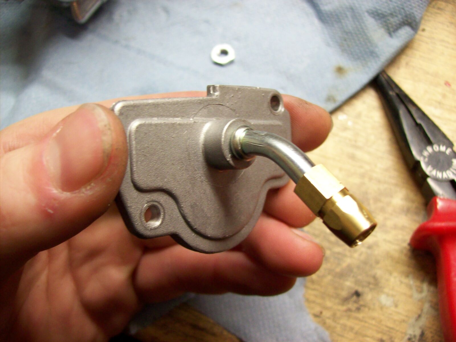

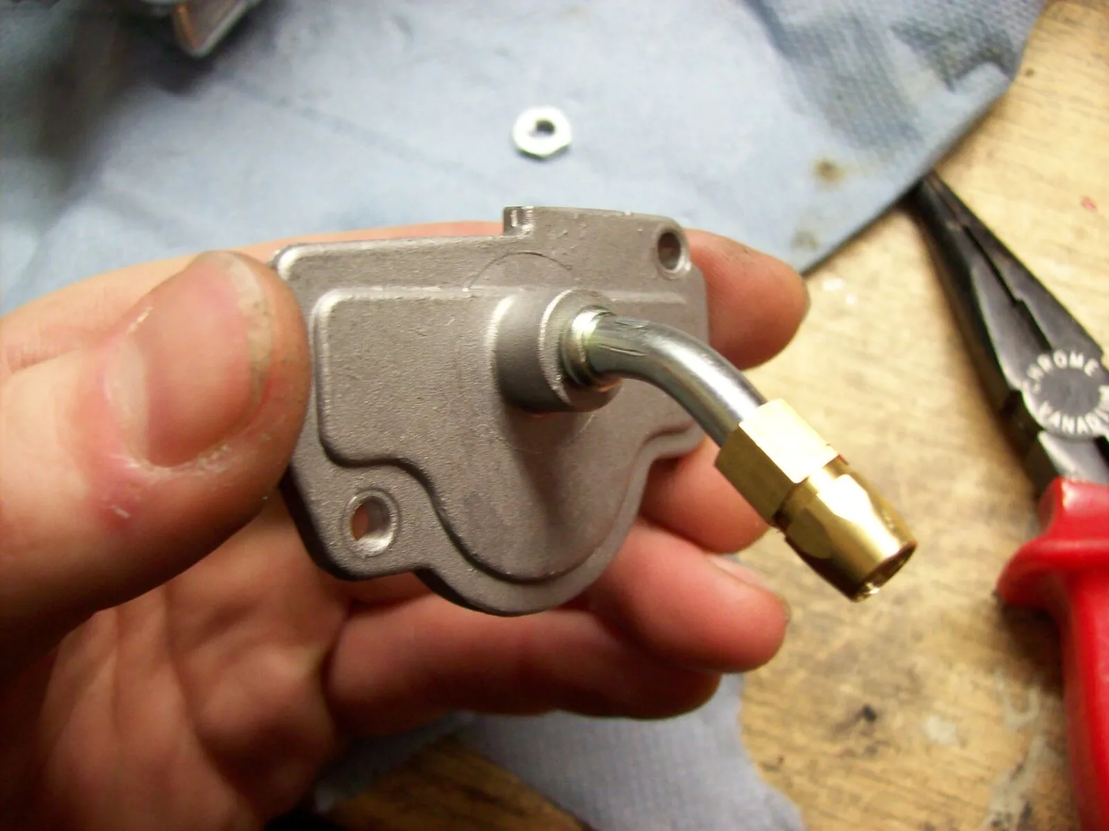

    Nun zu was anderem, kann man den Seilzugkrümmer nicht tauschen? ist der verpresst? Bekomm den nicht rausgeschraubt. Trau mich nicht fester dran zu werkeln, will net scho wieder was kaputt machen :D
    Brauch nämlich den, der nach unten geht, also 170°

    Der ist auch nicht verschraubt sondern reingepresst. Den Bogen in den Schraubstock einspannen und mit ner Zange VORSICHTIG drehen.

    Sodala, nun ist der andere Bogen in dem Deckel. Ein wenig gekürzt, Gewinde geschnitten und Gasseil verbaut. Beim 2mal Kicken (mit Choke) angesprungen. Und wenn man an der Einstellschraube dreht, passiert auch was. Nicht so wie beim Koso!!!! 8o

    Sodala, der Mikuni funktioniert mit der Grundeinstellung jetzt schon besser als der Koso nach zig Stunden ein- bzw. verstellen :D Nun kann die Feineinstellung dann folgen
    Mir is nur der Gaszugkrümmer gebrochen. Heute noch nen Lufi, neuen Gaszugkrümmer und Bearcoil M6 bestellt, damit ich die Seilzugführung anständig verschrauben kann im Vergaserdeckel.
