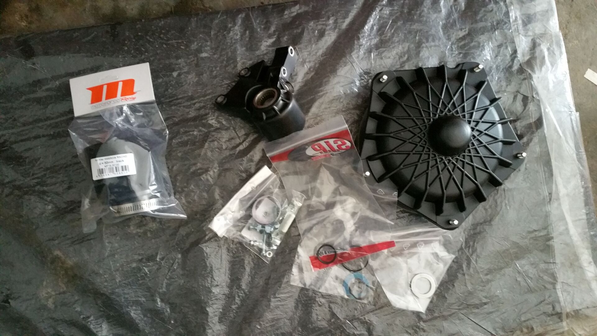

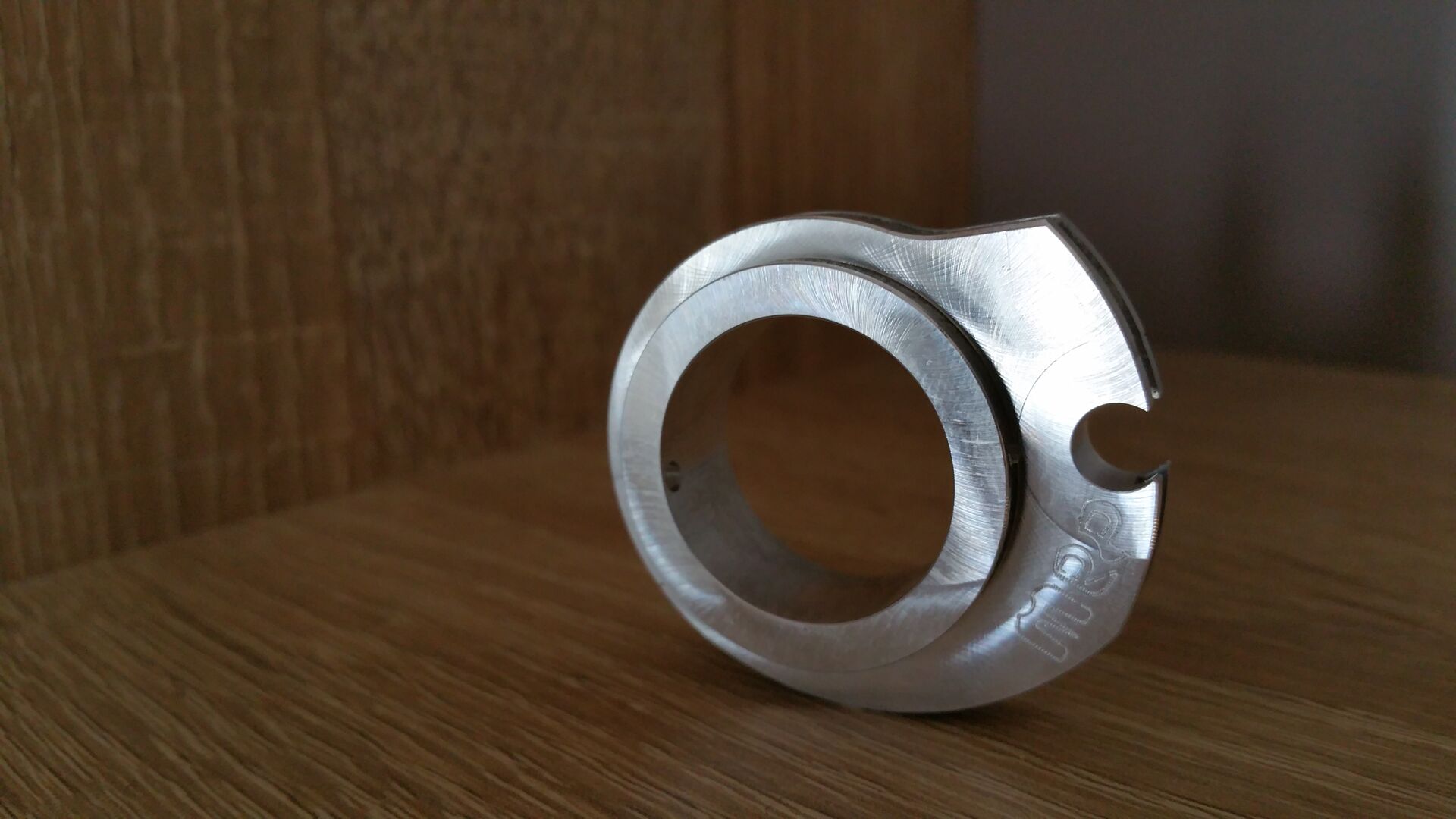

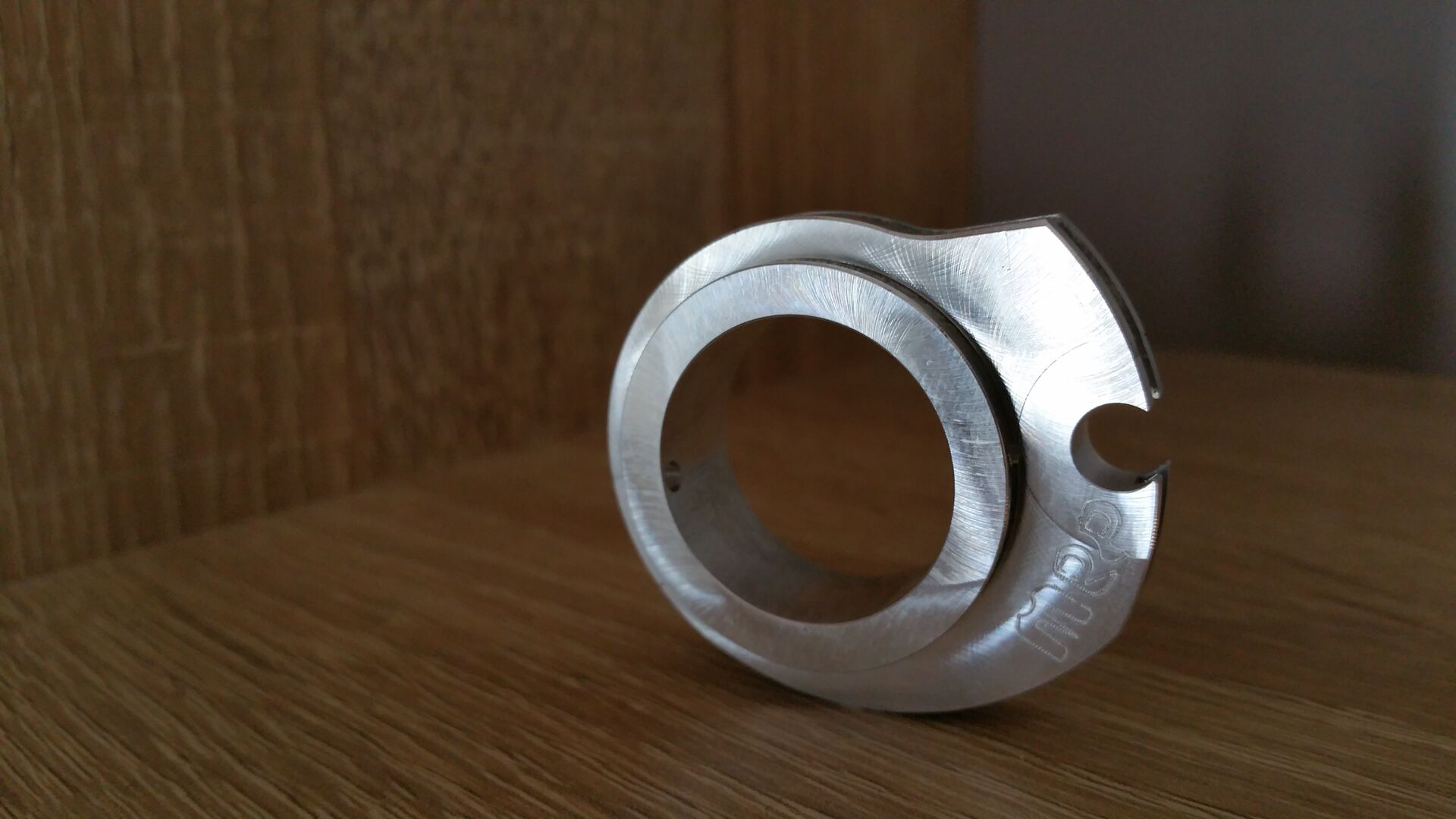

    Hab mir die Schnellgasrolle von MRP gegönnt. Würde ja gerne testen, aber das Wetter macht nen gehörigen Strich durch die Rechnung.....

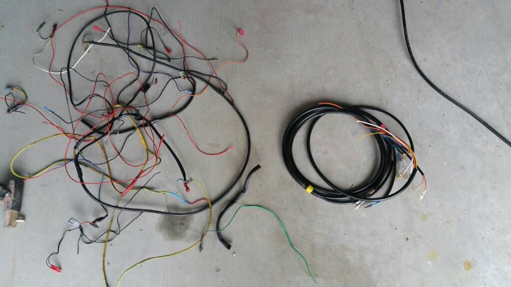

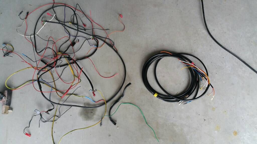

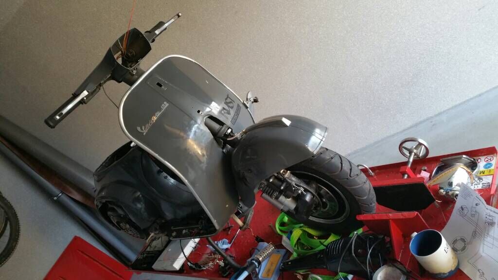

    Wenn ma mit dem einen Projekt nicht weiter machen kann nimmt man halt das andere
    Da es immer mehr zu Elektrik Probleme kam hab ich meinen vermurksten Kabelbaum raus gerissen und den neuen eingezogen.
    Bald wird verkabelt

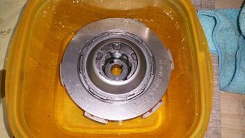

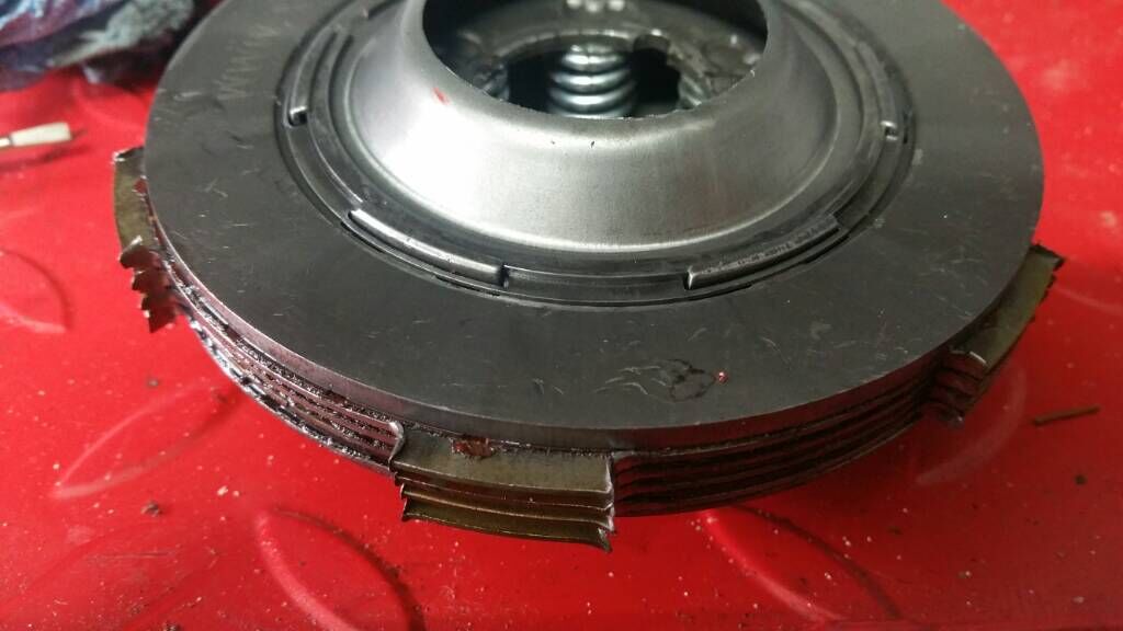

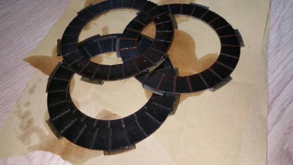

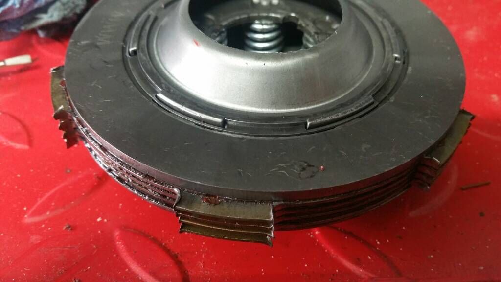

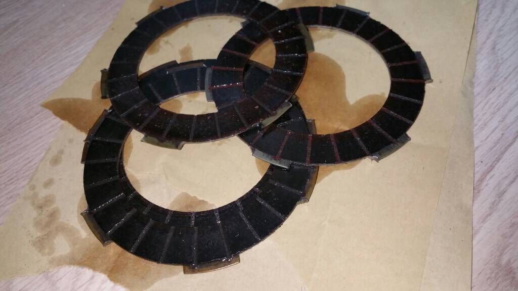

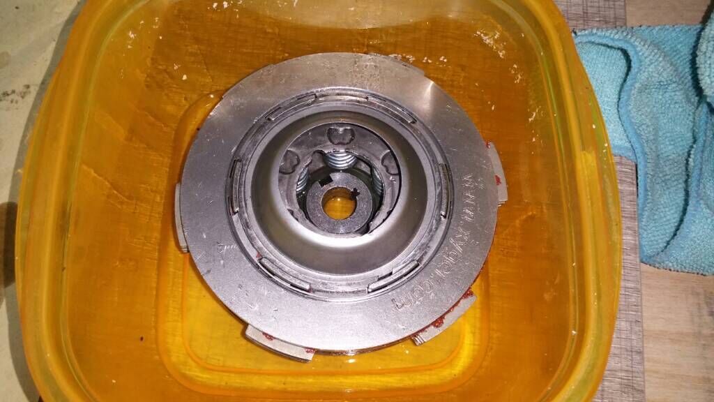

    Kupplung war auch dank des kaputten Kabelbaumes nicht mehr frisch. Musste immer abwürgen damit ich ausschalten kann. Also auch das dann neu damit der Sommer kommen kann
      • 62.05 kB
      • 1,024 × 576
      • 360
      • 60.25 kB
      • 1,024 × 576
      • 318
      • 85.23 kB
      • 1,024 × 576
      • 316
    Meine Vespa Special 244ccm
    Mein GS/3 Projekt
    Mein YT Kanal
    1,018
    60,223
    11,661
    • March 31, 2016 at 21:50
    • #1,886
    das ist normaler verschleiß. meine ESC kupplung sieht nach 12h dauerschleifenlassen an den ohren schlimmer aus. die beläge selbst gehen bei mir noch.

    Ja dann bin ich beruhigt. Bei mir waren bis jetzt immer erst die Beläge abgefahren bevor es zu solchen Nasenverunstaltungen kam ;)
    Letztendlich war es mit den Belägen wie Automatikroller fahren :D
    Kupplung ist nun schon neu drin mit neuem Fuchs Öl und Kabelbaum steht in den letzten Zügen. Fehlt nur noch Steckverbinder und ein Kabel welche ich bestellen musste weil Vorrat aus.

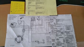

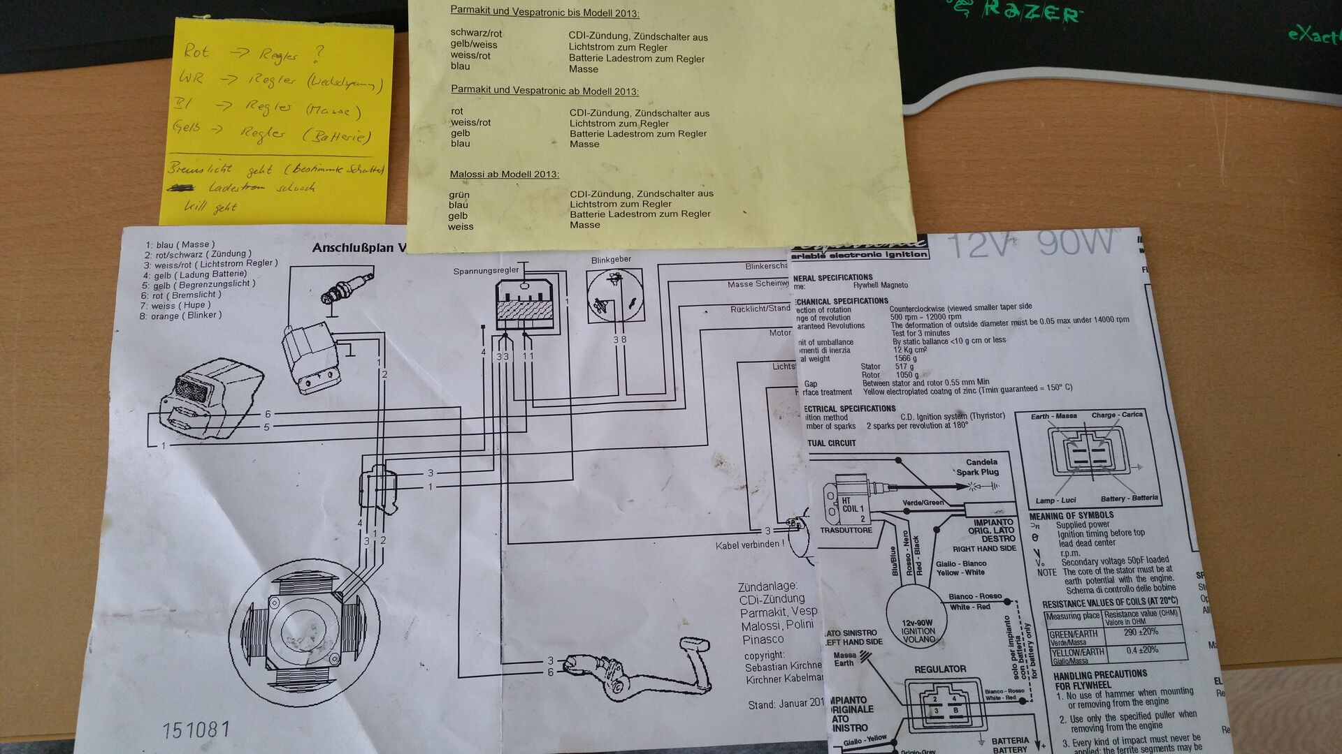

    Grande Maleur... kurz: Ich schmeiss die Scheisse ausm Fenster raus :cursing:
    Seit Tagen, ach was rede ich, seit Wochen mache ich den Kabelbaum neu. Bin sorgfältig vorgegangen. Alles schön nach Plan, und was is? Nix is
    Zum Problem warum ich den Baum tauschte:
    Killschalter ging nicht mehr und Bremslicht. Da dies ein zusammengefrickelter war gönnte ich mir mal nen sauberen Kabelbaum.
    So nun ist der neue Kabelstrang drin und nun geht alles andere nicht mehr ausser Bremslicht und Kill ?(<X
    Ich würde mal sagen ein schlechter Tausch oder?
    Anbei mal die Verkabelung also Foto:
    Hab alles so verkabelt mit VTronic vor 2013. Da ich die schon länger habe.
    Folgende Kabel gehen zum Spannungsregler:
    Weiß/rot: Wechselspannung
    Blau: Masse
    Gelb: Batterie
    Rot!?!?!? Warum rot? Ist vorgegeben vom Kabelbaum
    Egal ob mit Batterie oder ohne und egal welche Schalterstellung (Italienischer Schalter mit Fern und Abblendlicht und Kill) kein Licht.
    Bremslicht nur mit ausgeschaltetem Abblendlicht.
    Ist hier vlt der Hund begraben?
    Edit: nachdem ich das hier geschrieben habe und ich es mir selbst durchlas kann es ja eigentlich nur die Verkabelung des Schalters sein
    Edit edit: Totaler Gedankenfehler gehabt. Ich habe an der Lampe etwas falsch verkabelt gehabt und auch unten am Kabelkasten. Nun Funktionier alles. Kill, Hupe, Bremslicht, Abblendlicht, Fernlicht :love:

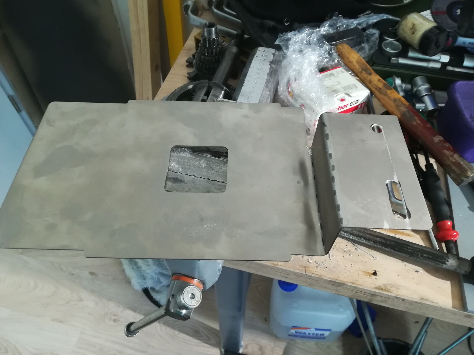

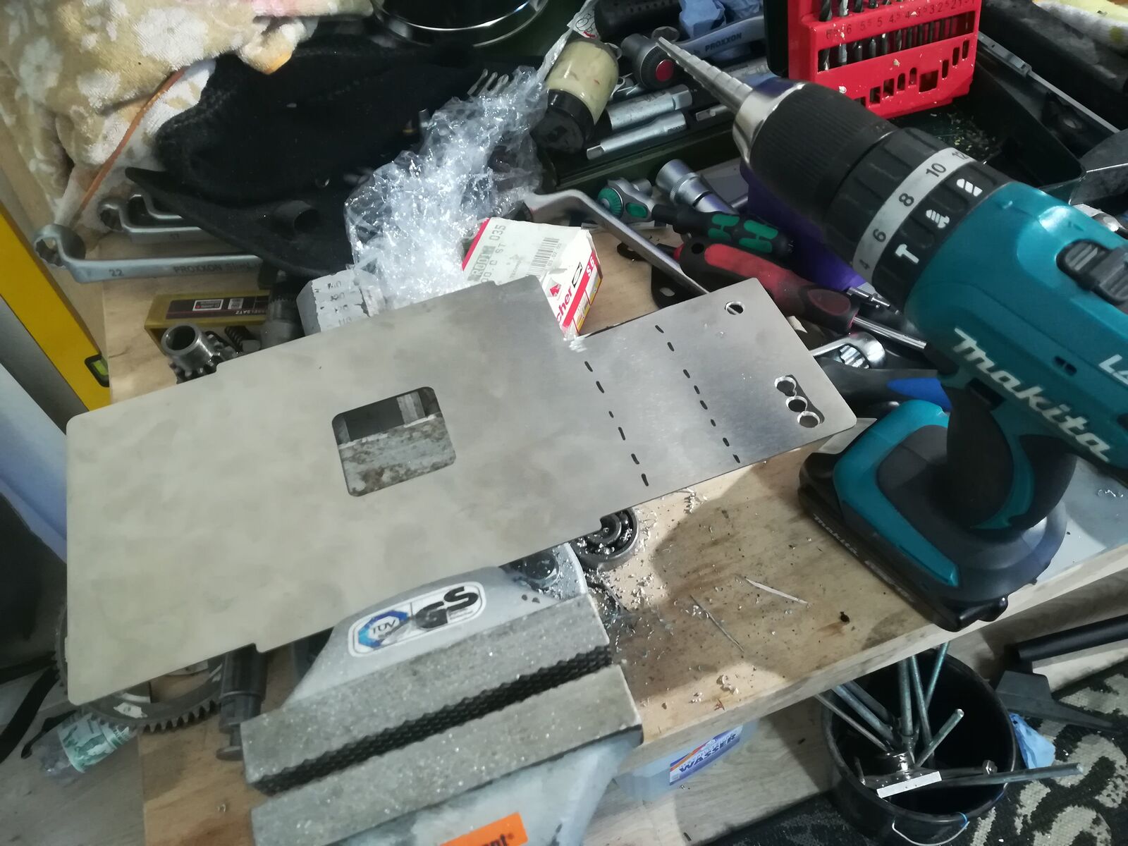

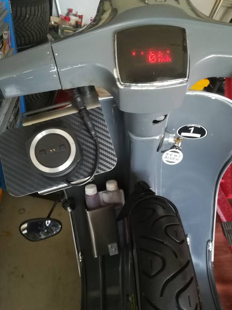

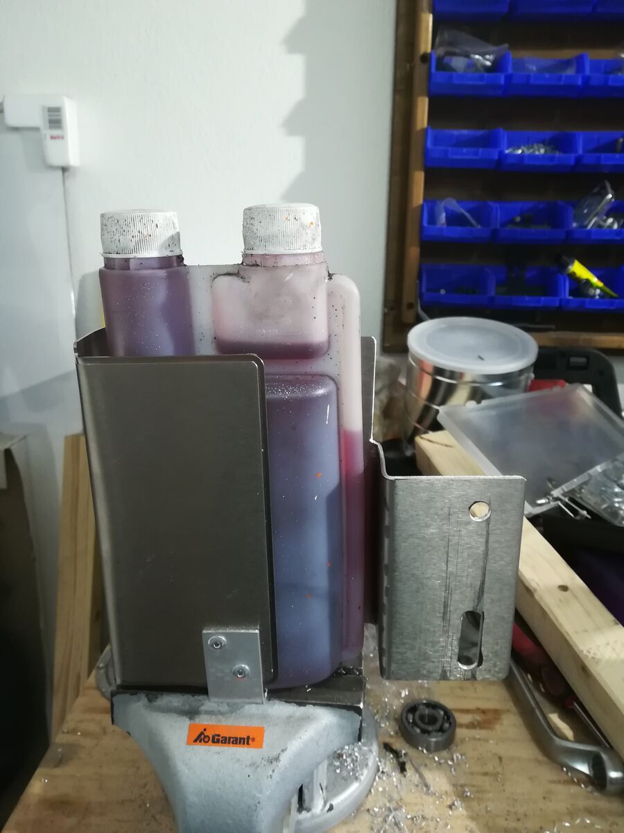

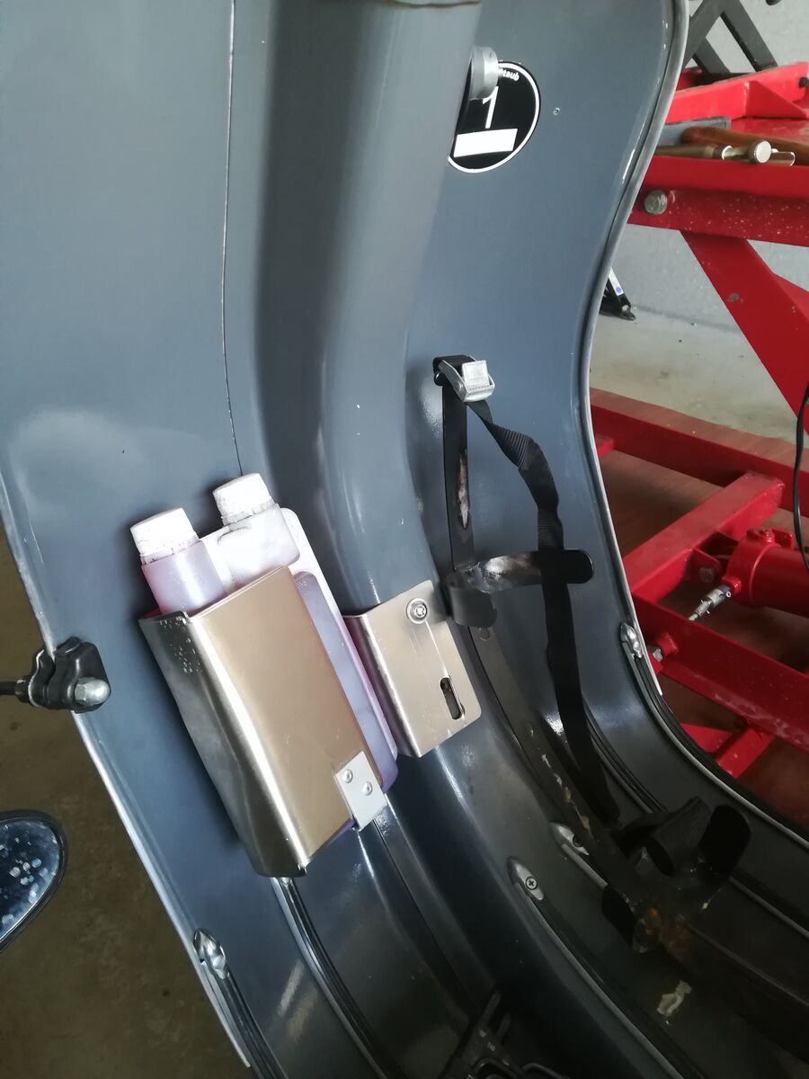

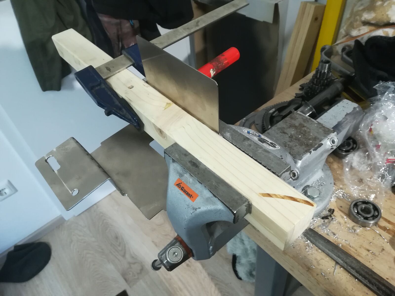

    Da ja aktuell die GS/3 nicht fährt aufgrund eines Getriebeschaden, befass ich mich nun auch wieder mehr mit der Smallframe 2-)

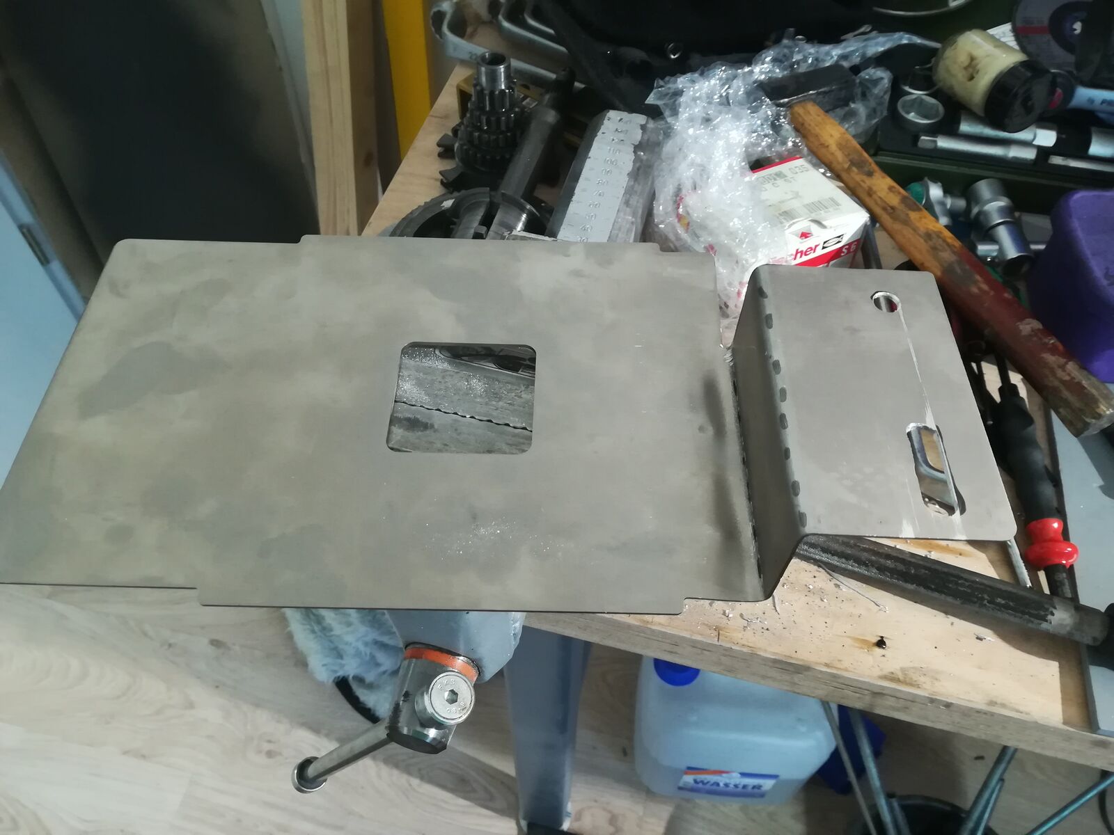

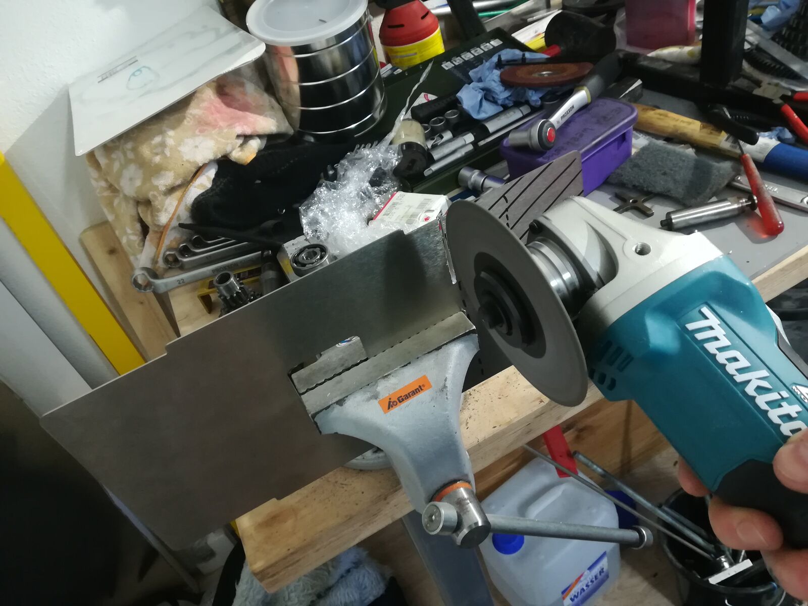

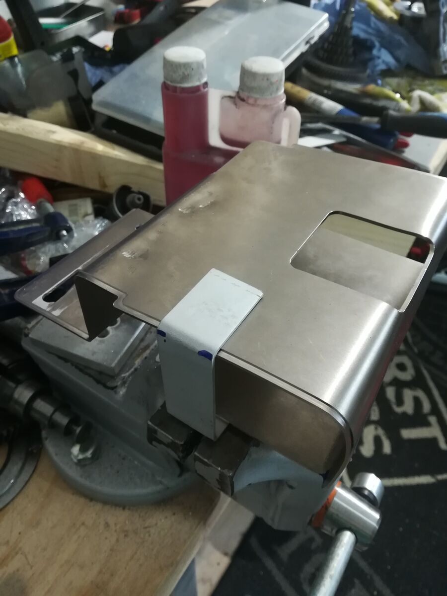

    Was mich schon lang störte war dass ich nirgendwo das 2Taktöl unterbringen konnte. Werkzeugfach ist die Batterie drin, und in der Streamlinebank ist kein Platz für. 40€ wollte ich für einen Halter auch nicht ausgeben.
    So hab ich ein altes ausrangiertes Blech welches weg geschmissen wurde umfunktioniert.
    erst mal grob zurecht schneiden:
    passende Löcher setzen:
    abkanten mit Schraubstock, Holz, Zwinge und Gummihammer:
    vernieten:
    probestecken:
    passt auch mit Reserveradhalter:
    Endlich Öl onboard :D

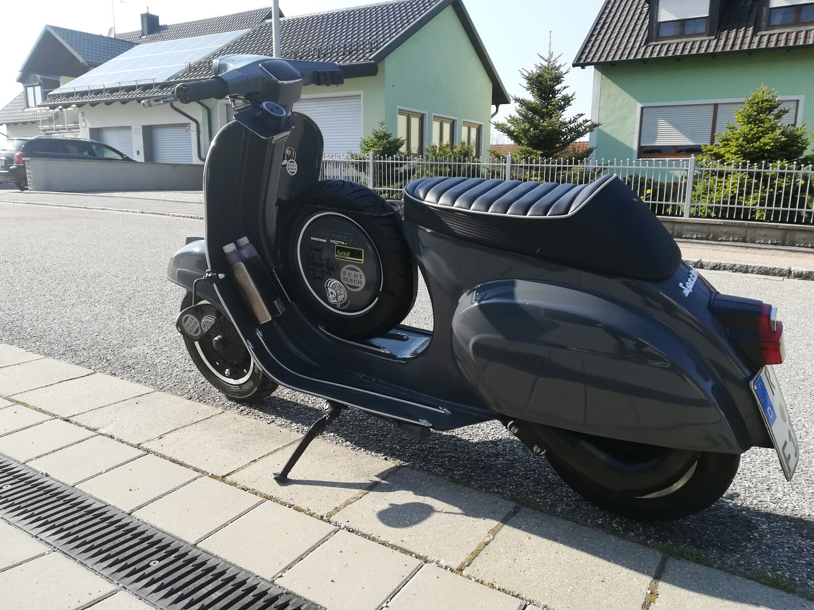

    Fungiert die Platte als Haltung für ein Navi/Handy?
  • Labelsucker
    1,224
    18,954
    3,260
    Vespa Club Regensburg
    • April 18, 2018 at 18:57
    • #1,896
    Ja

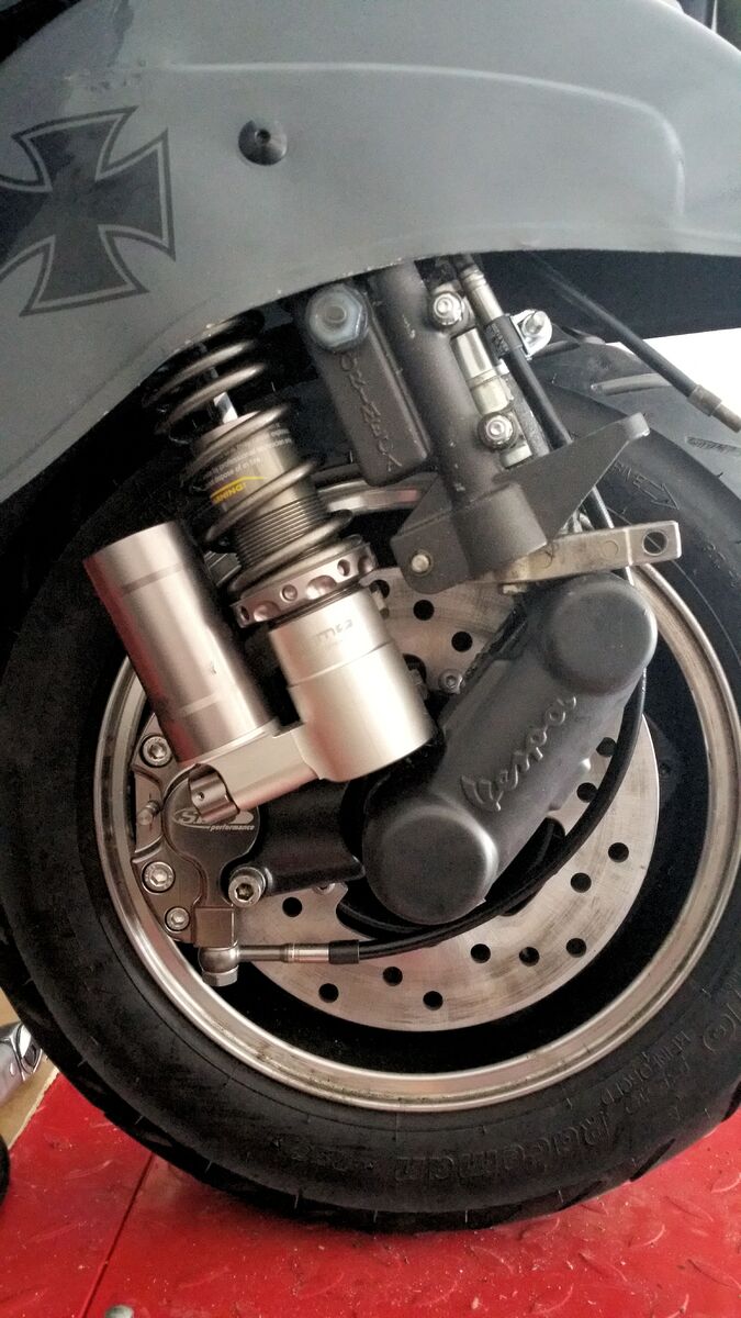

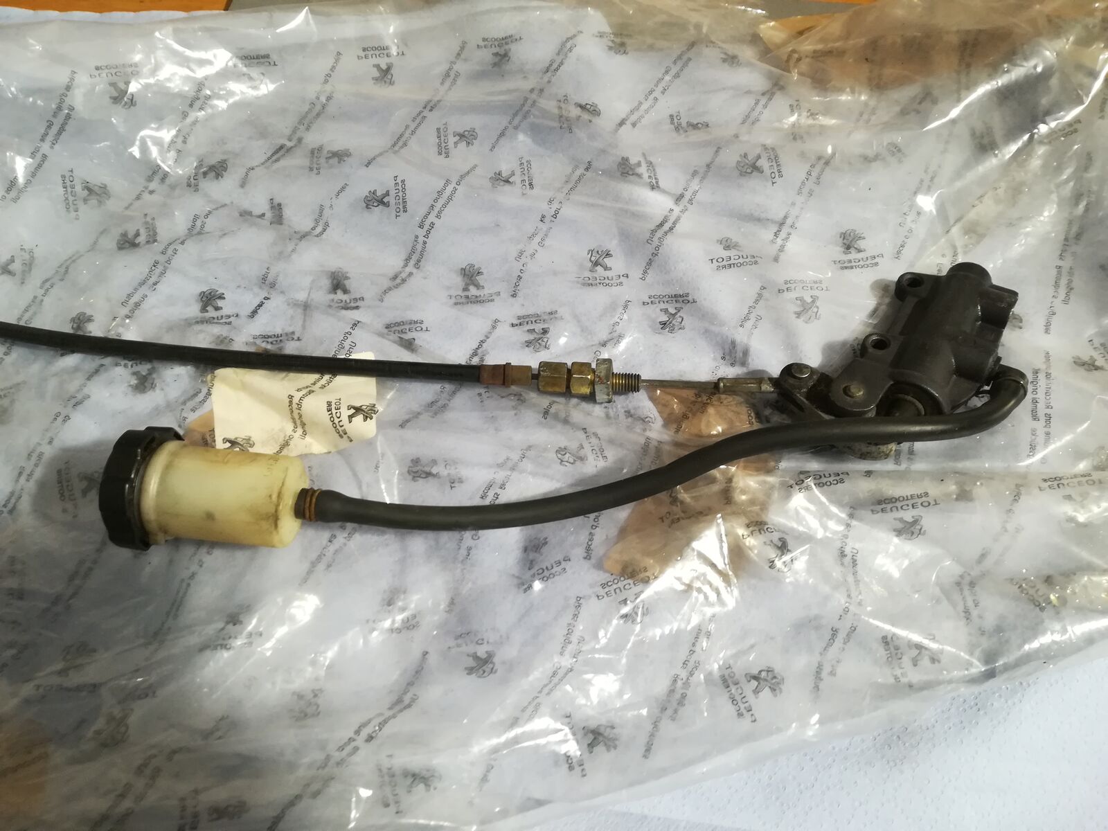

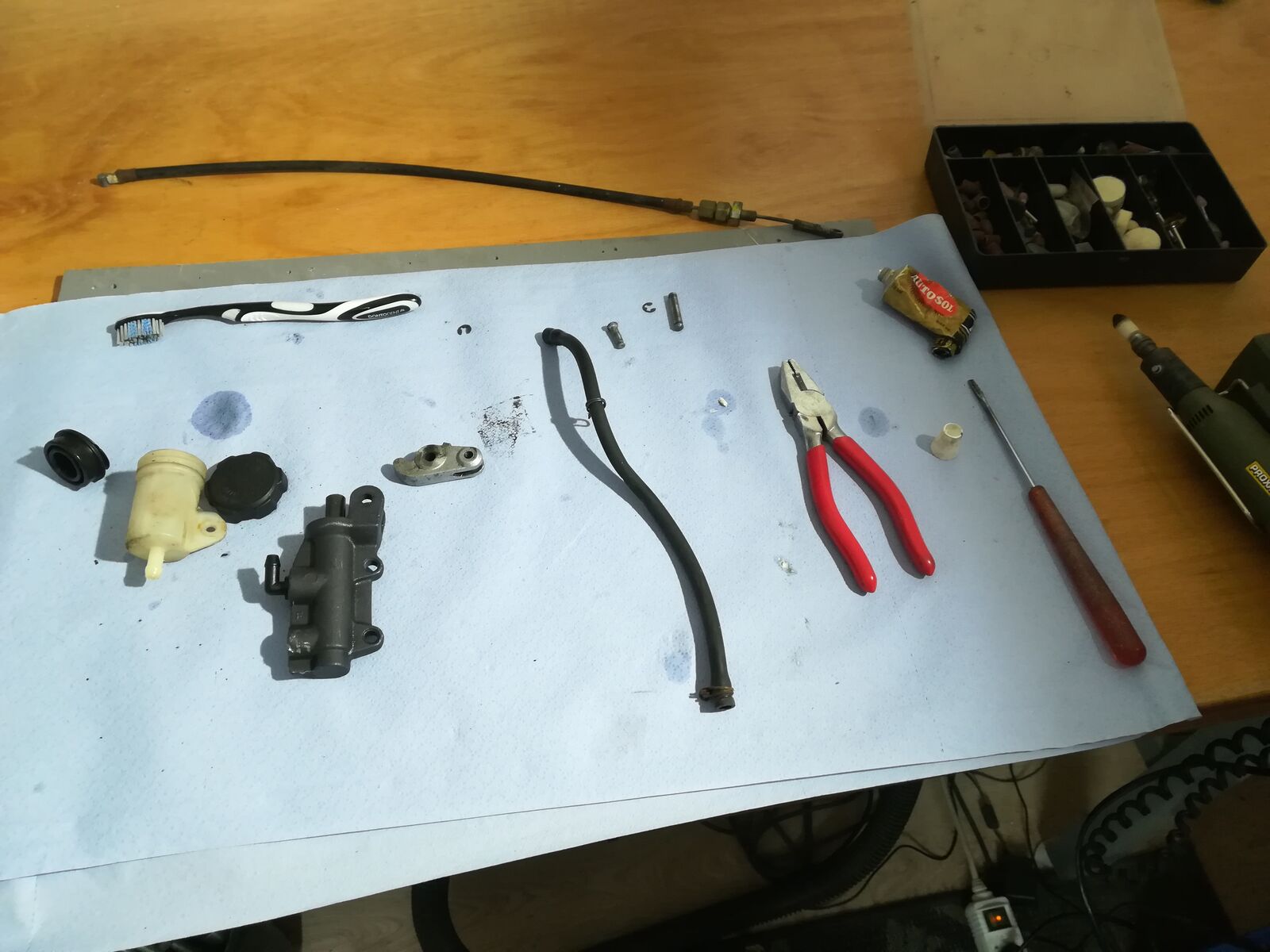

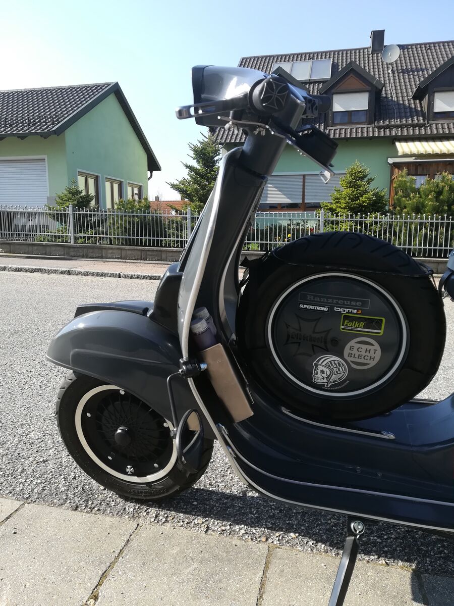

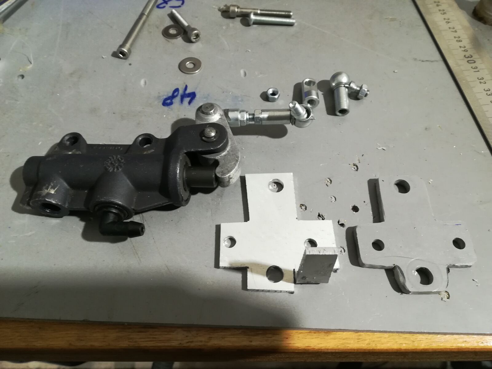

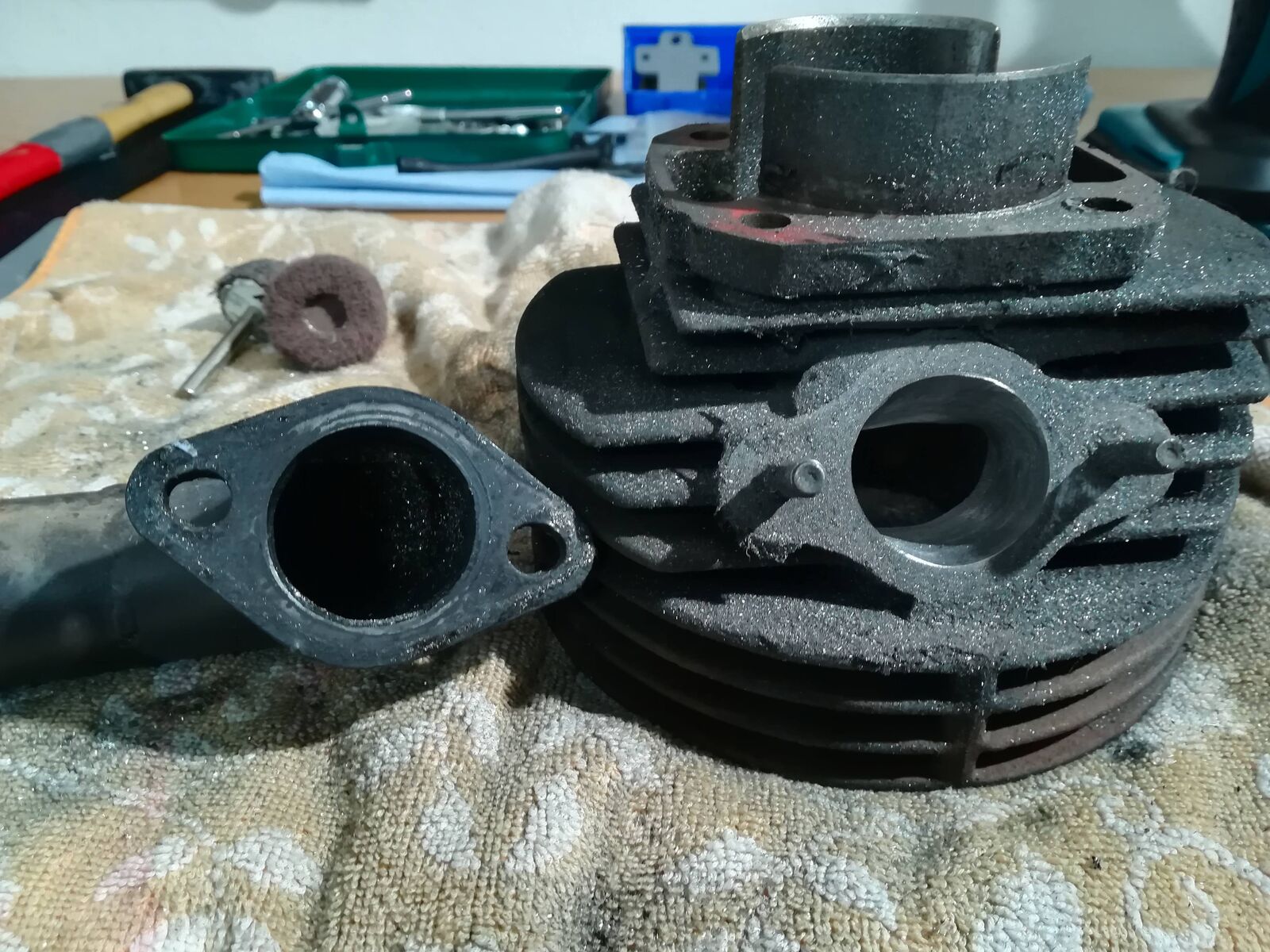

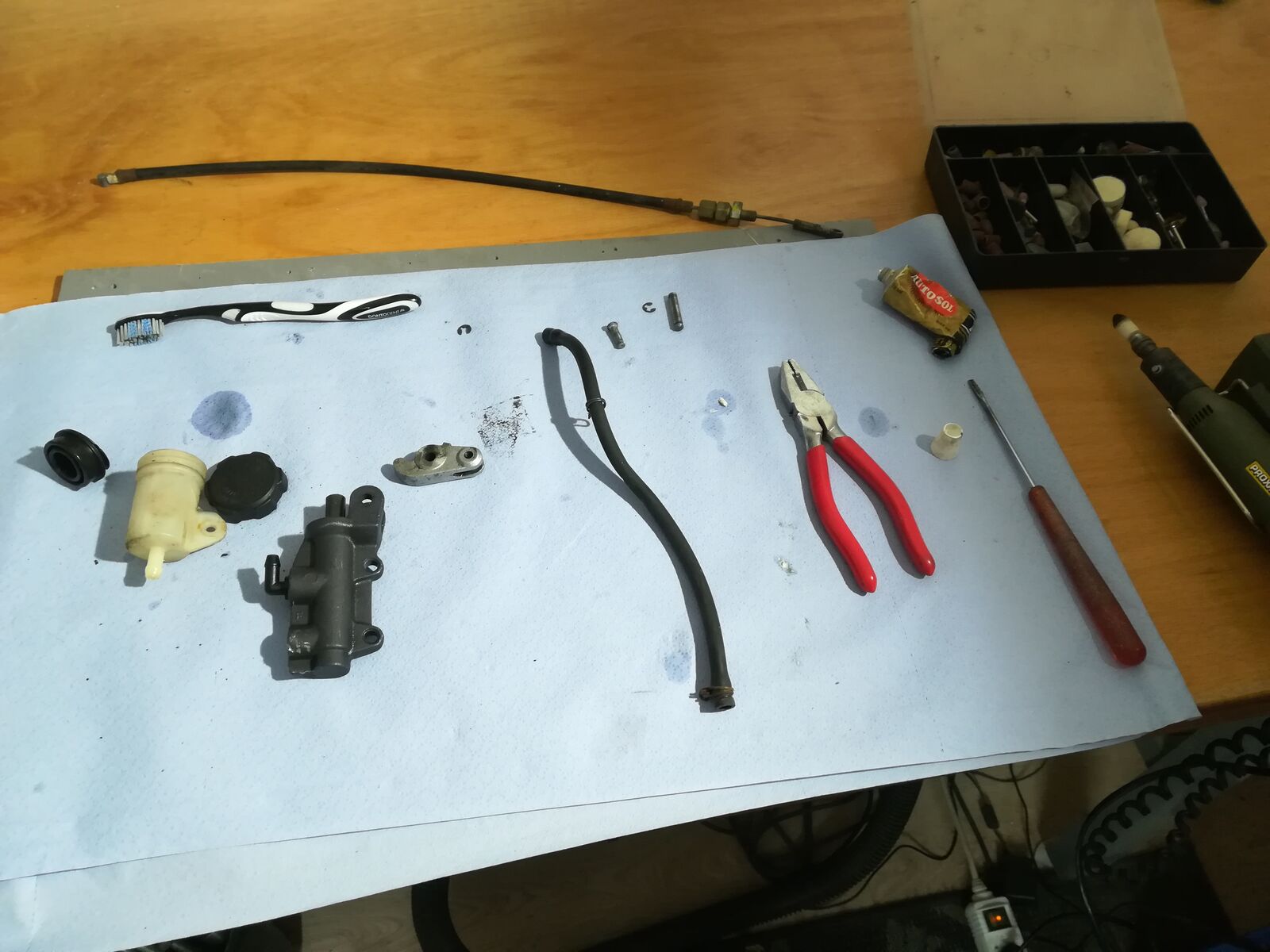

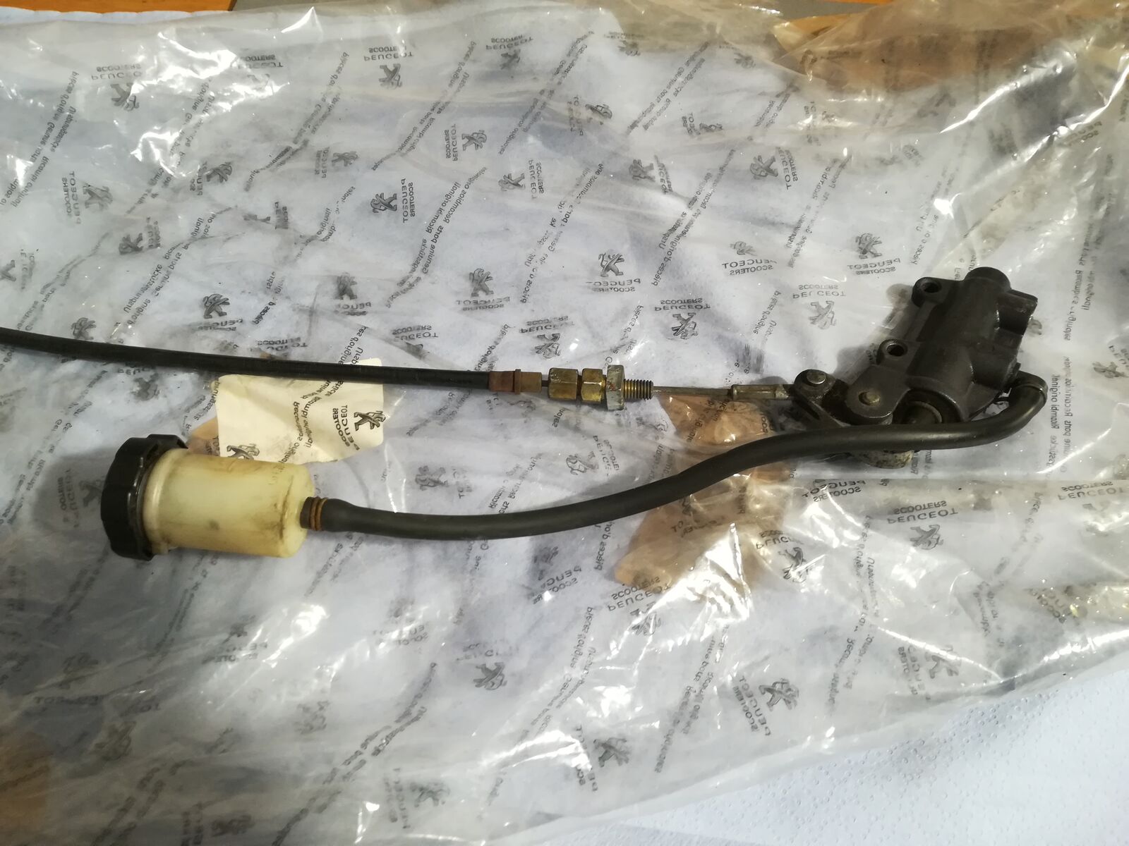

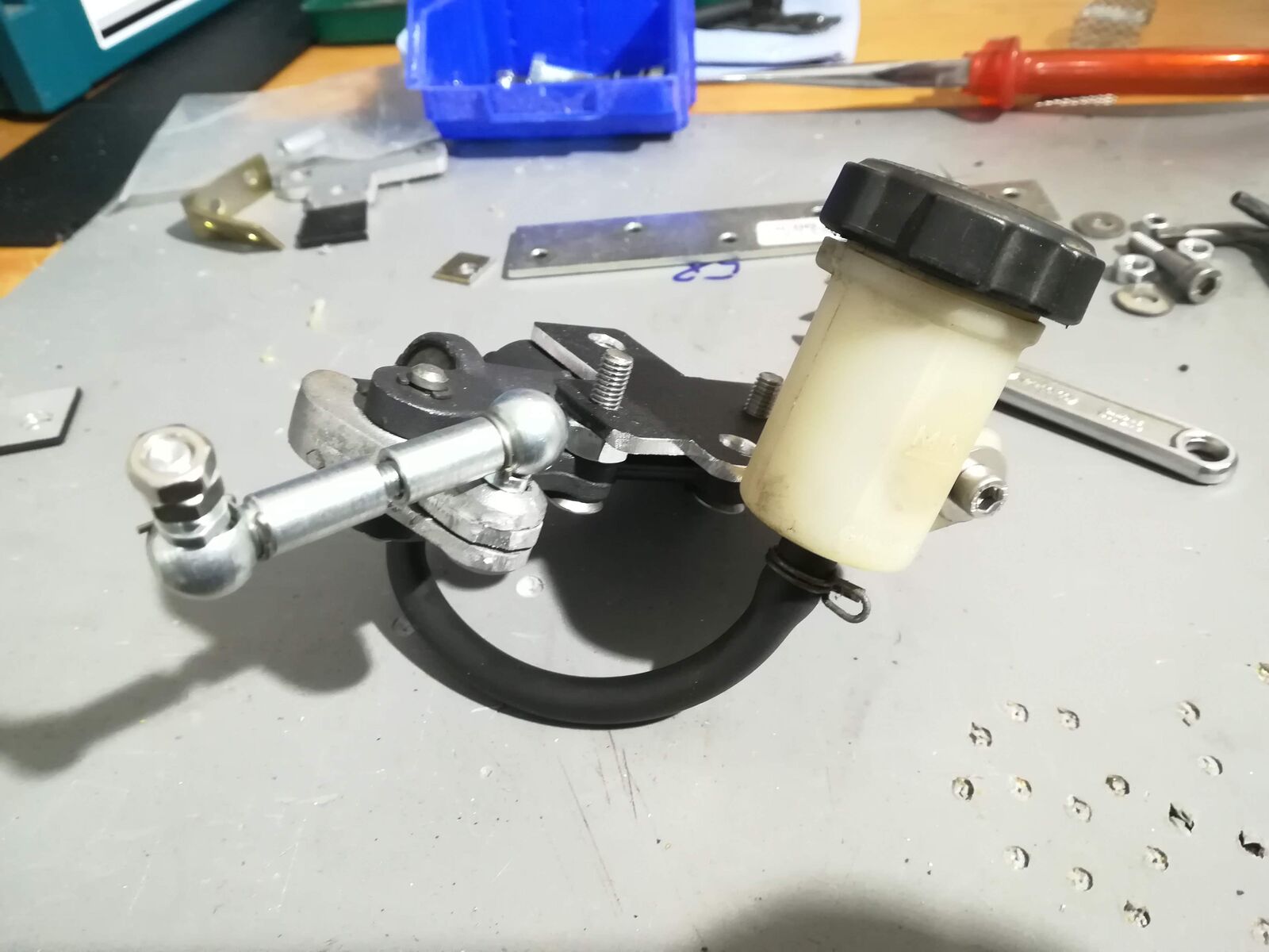

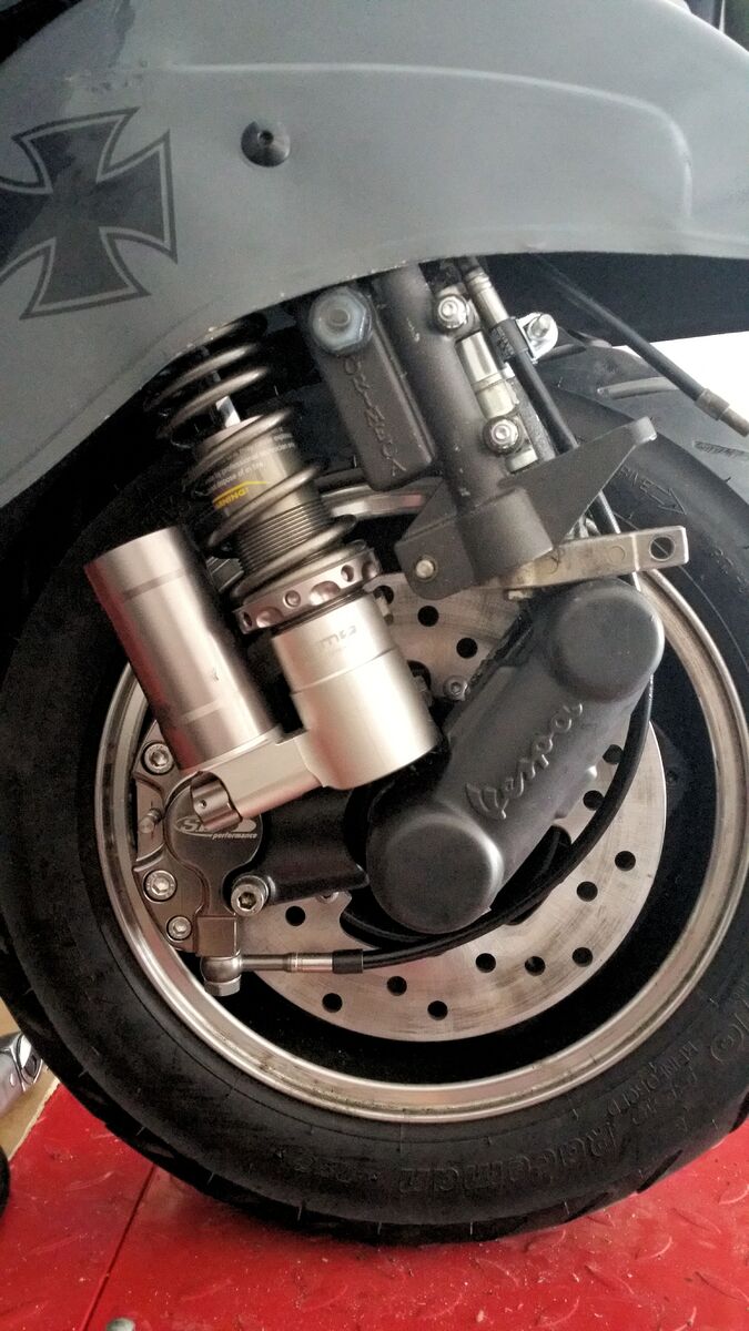

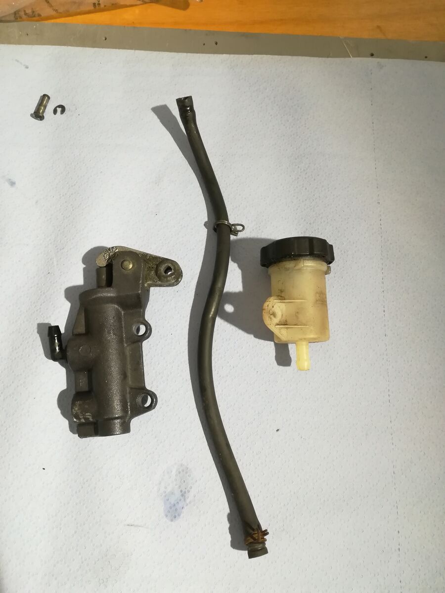

    Da ich mich in letzter Zeit viel zu viel um die GS gekümmert habe, bekommt nun auch mal wieder die Ranzreuse ein wenig Zuwendung.
    Aktuell steht der "Umbau" von Teilhydraulik auf Voll an. Da ich nun Vergleichswerte zur GS mit Vollhydraulik habe, wird dies nun auch hier umgesetzt (hoffe mit Erfolg, denn irgendwie nicht ohne die Aktion).

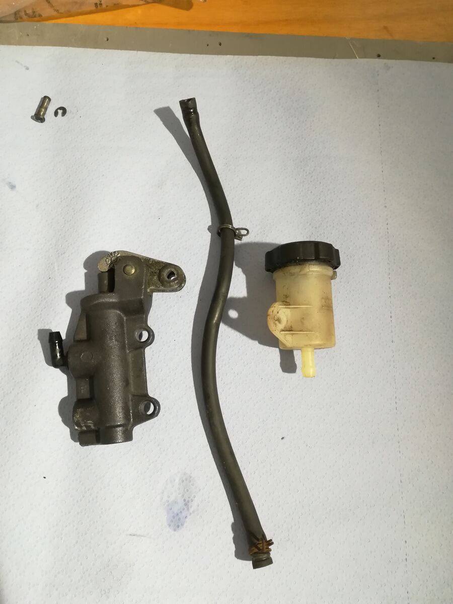

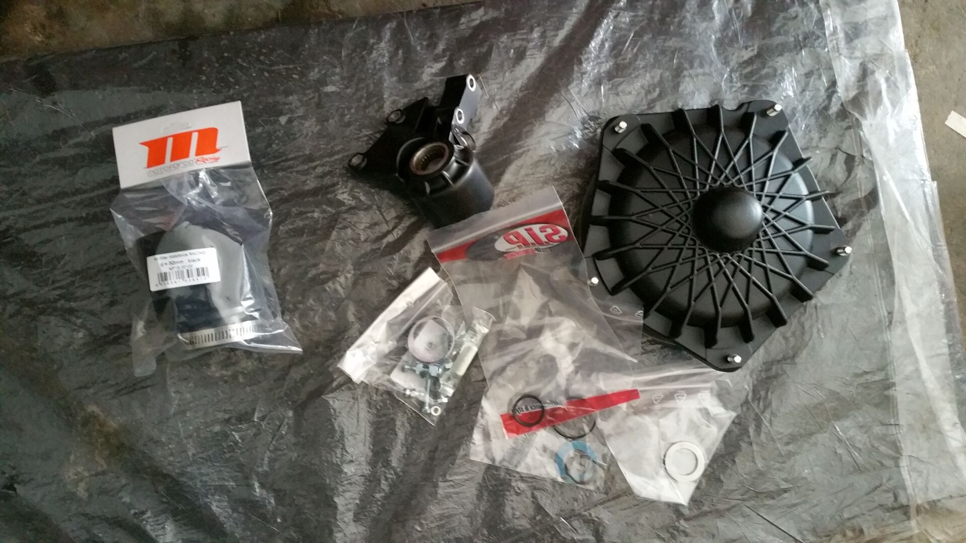

    Habe mir dazu einen Bremsgeber von einer TPH 125 besorgt. Diese musste ich erst mal reinigen und vom ganzen Dreck befreien.
    Aktuell ist das noch nicht die finale Lösung, denke da kommen noch paar Kleinigkeiten. Denke aber man sieht wie es werden soll. Der Halter wird wie auch schon einige es durchgeführt haben, an den Spiegelaufnahmen verschraubt und über eine Koppelstange mit dem Bremshebel verbunden. Dort steht auch noch die Herrausforderung für meinen GrandSport Hebel.
    Und da die Reuse eh schon auf der Bühne steht ging es auch gleich an den Vergaser.
    Geändert wurden die Bedüsung welche viel zu Fett war auf:
    HD 270
    ND 25
    PJ 40
    1 1/2 Umdrehungen
    2. Clip v.O.
    Dazu ging es auch noch an den Zylinder, da ich damals noch nicht das gute Werkzeug hatte. Ein wenig die Überströmer sauberer und tiefer rein gefräst (Proxxonverlängerung sei dank) und den Auslass von 30mm auf 32mm erweitert und sauber nach innen gezogen. Hierzu auch noch die Schweißnähte im Franz-Flansch gesäubert und auch auf 32mm vergrößert.
    Vlt haben sich da irgendwo ja noch Nullkommazwei Pferde versteckt ;)

    Hattest du vor dem Vergleich zur Vollhydraulik was vermisst?
  • Labelsucker
    1,224
    18,954
    3,260
    • December 7, 2018 at 18:15
    • #1,899
    nein, wie gesagt erst wenn man beides kennt und direkt vergleichen kann. Viel sauberer Druckpunkt und nicht Schwammig im Bremshebel.

    Was hättest du denn bei der teilhydrsaulik für eine bremsleitung verbaut.
    Da scheint die originale Gummi Leitung ja das größte Problem zu sein.
