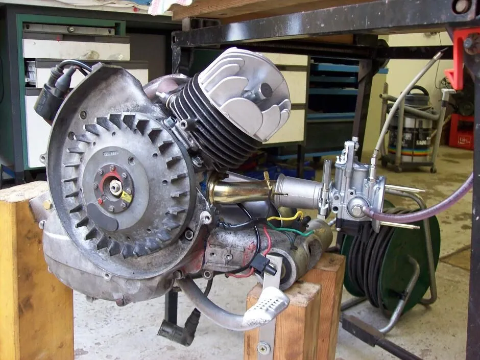

    Heute war firstkick bei Spike05 2-)
    Kommt auf den Videos aber nicht so gut und schön rüber wie er in echt macht. Aber wird ne Drehzahlsau froehlich-)
    Firstkick: http://www.myvideo.de/watch/5744808/…mbran_Firstkick
    a bisserl laufen gelassen: http://www.myvideo.de/watch/5744853/…_130ccm_Membran

    • January 5, 2009 at 18:38
    • #306
    wuuuunderschöön^^ und wie hast das jetzt gemacht?

    • January 5, 2009 at 19:31
    • #307
    Ja der Spike05 hats halt drauf :thumbup: Haben den Zylinder richtig warm gemacht mitm Heißluftfön, dann hat sich das Ding dazu hinreißen lassen. klatschen-)

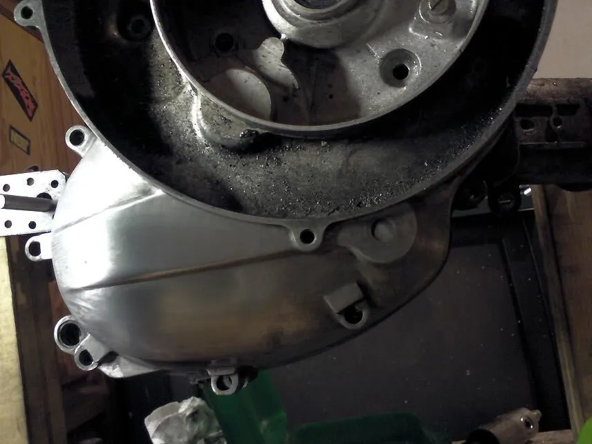

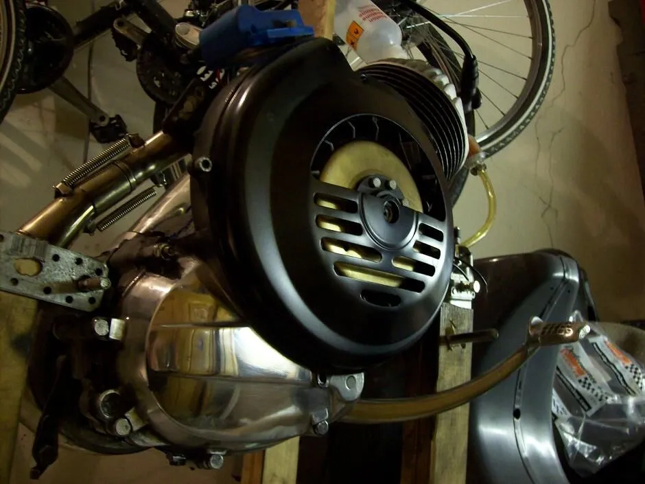

    Wollte mal fragen mit was du deinen Motorblock so auf Hochglanz bekommen hast?

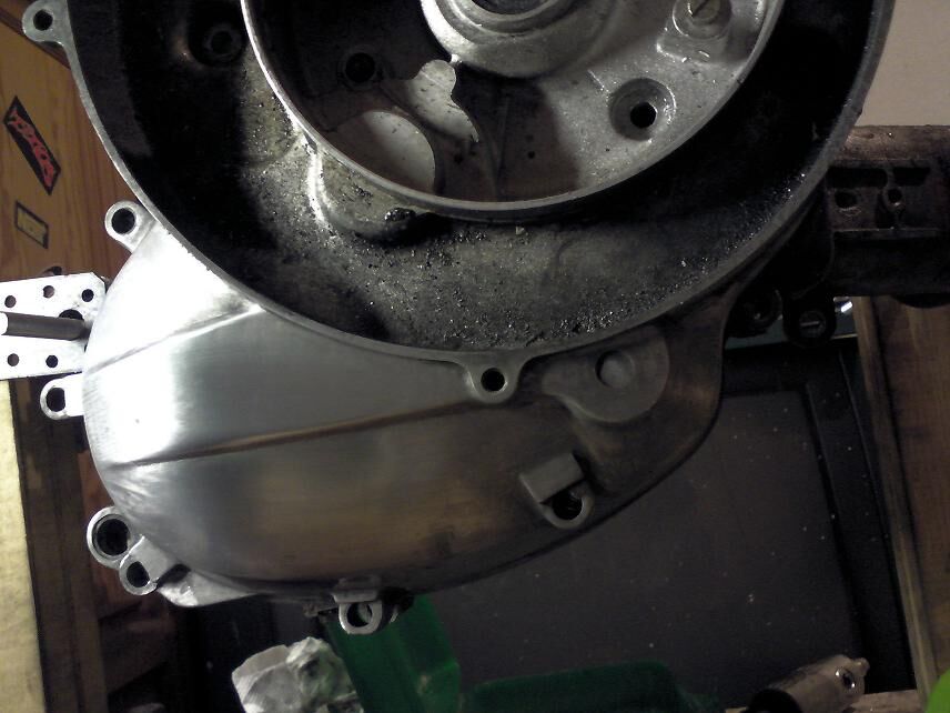

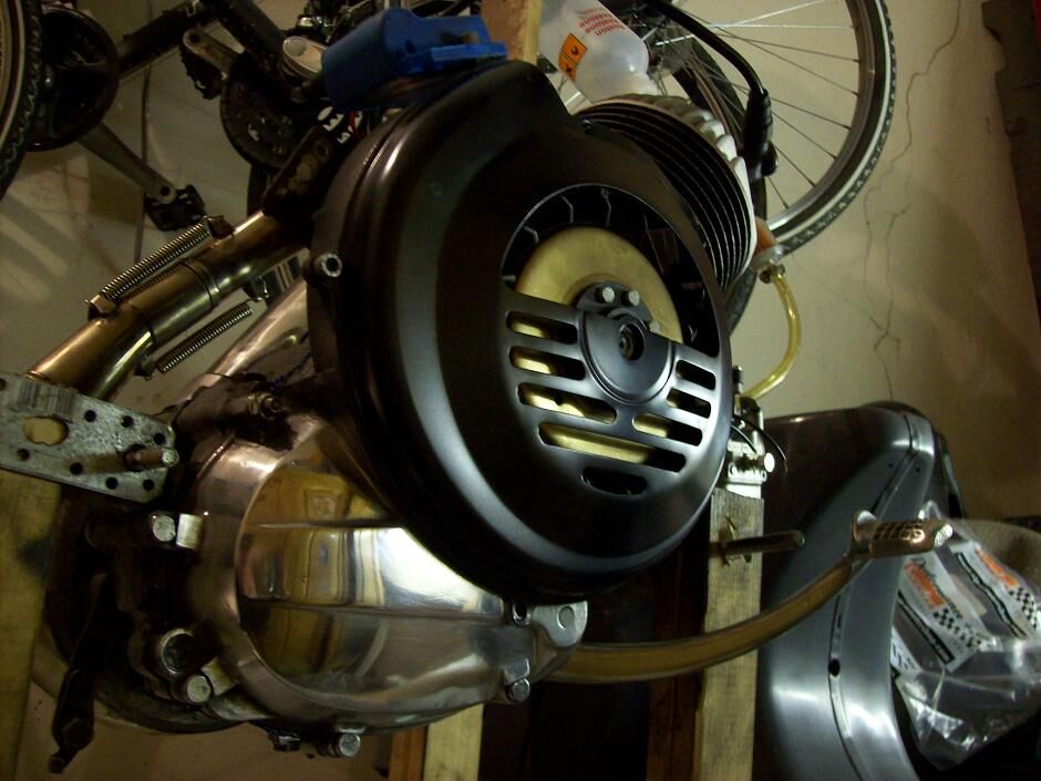

    Gruß TheRippa
    Zuerst mit Schleifpapier und Hand die "rauhen" stellen (also alles) entfernt. Dann am Schluß wo alles relativ glatt war mit der Bohrmaschine und so nem Sisal-Aufsatz und Polierpaste poliert, ganz am Schluß mit der "Schwabbel" Scheibe drüber. Das hier hab ich http://www.wolfcraft.de/jcatalog_gener…92_product.html

    Ist das geil. Ich will das auch. Welches Papier hast Du denn genommen? Und wie lange hat das gedauert? Ich finde das HAMMER!!!
    mit 120er hab ich angefangen, dann halt immer feiner, und am Schluß mit dem Bohrmaschinenaufsatz (siehe oben) den Rest

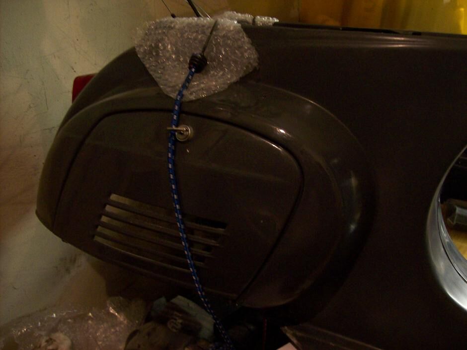

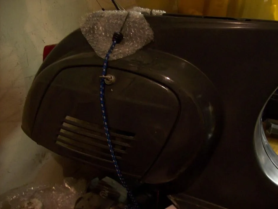

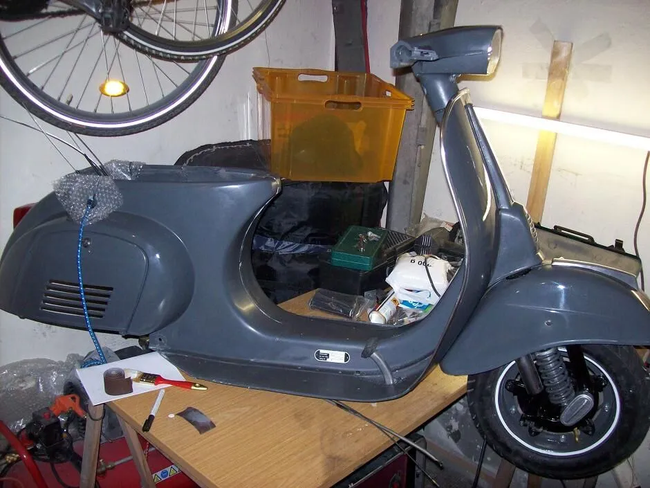

    :cursing: bin heute mit meinem Dremel beim Einpassen des Seitenbackenschlosses (dem ich heute hinterherfahren musste, da der Laden mir das falsche lieferte) abgerutscht. Trotz abkleben, aber war halt zu wenig. Nun ja was solls. Muss ich halt Lack nachmischen lassen, da ich natürlich kein mehr übrig habe. :thumbdown:

    • January 7, 2009 at 20:16
    • #314
    dieser mini weiße Fleck?
    sonst seh ich nämlich nix ... ?(
    Ja dieser mini weiße Fleck... :cursing: mal schaun ob ich einfach nur nen Tropfen lack drauf tupf
    Meine Vespa Special 244ccm
    Mein GS/3 Projekt
    Mein YT Kanal
  • Monster
    • January 7, 2009 at 21:52
    • #316
    oh mein gott. so penibel. :P
    nen lacktropfen druf und gut is. bei so nem projekt hat man halt mal kleinere rückschläge. is ja nicht so dass du die ganze seitenklappe neu lacken musst. also kopf hoch.
